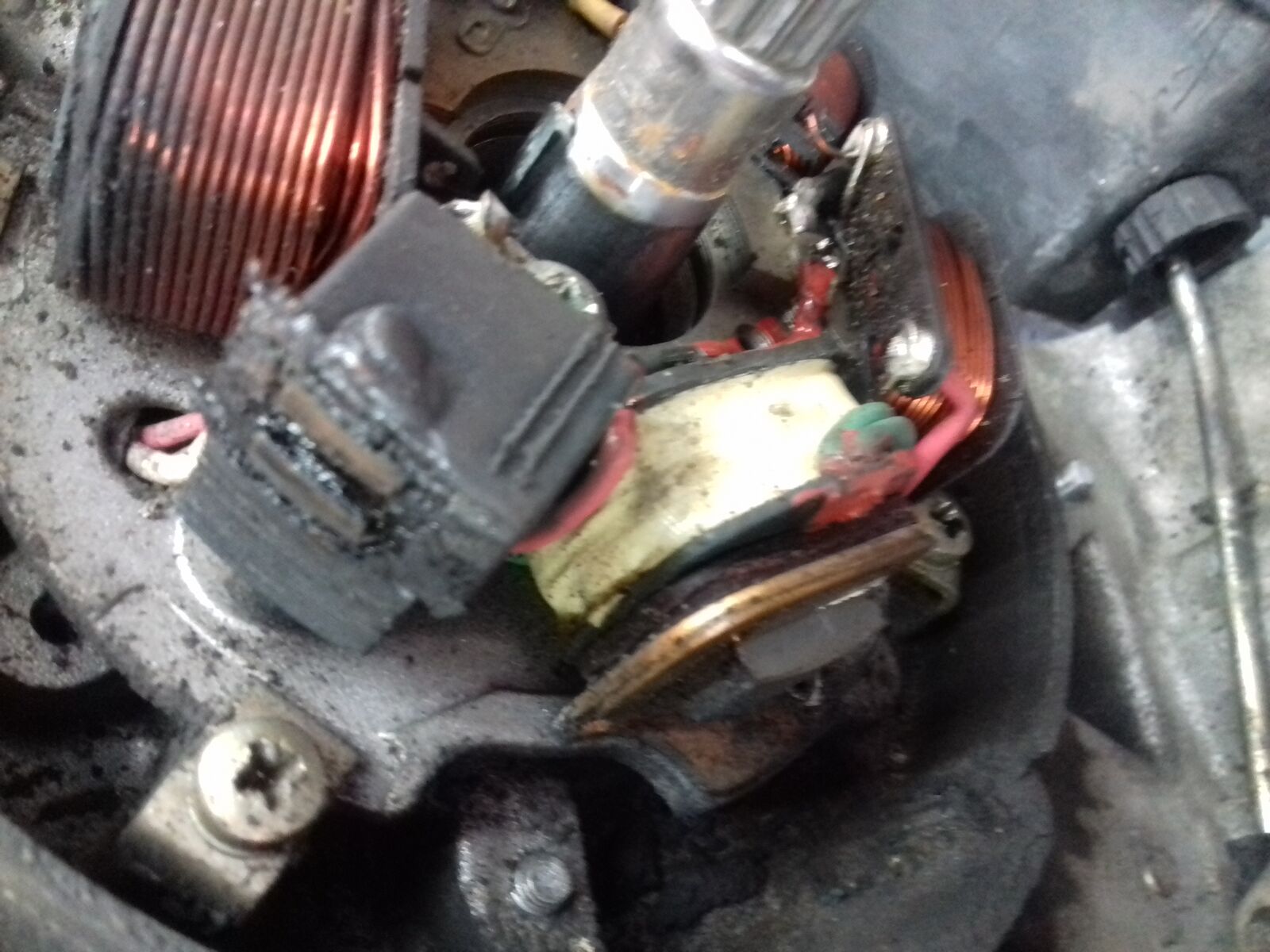

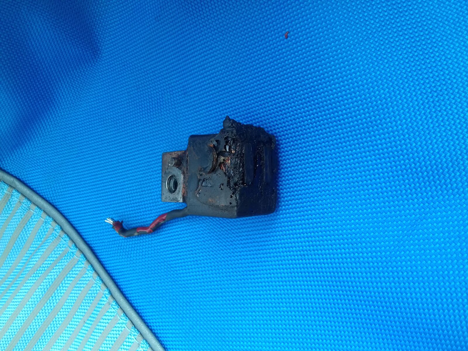

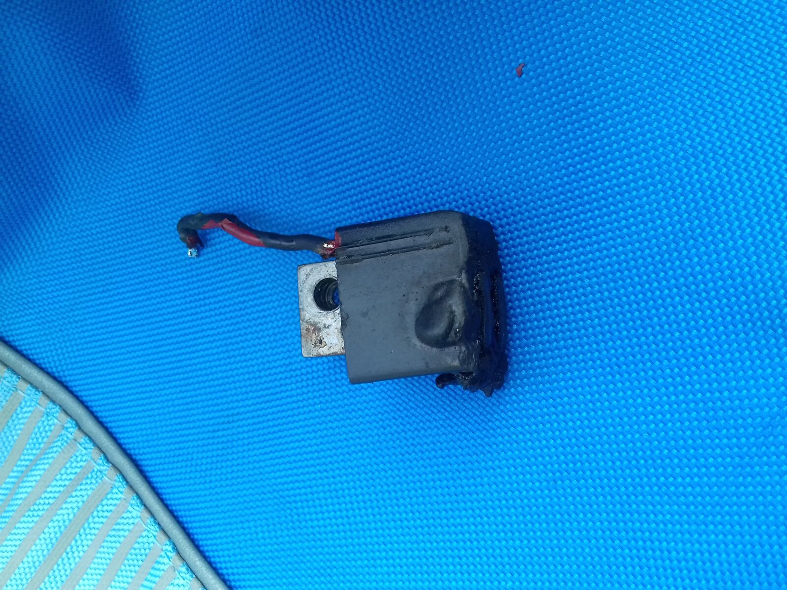

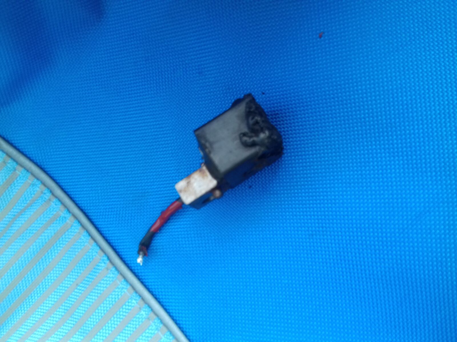

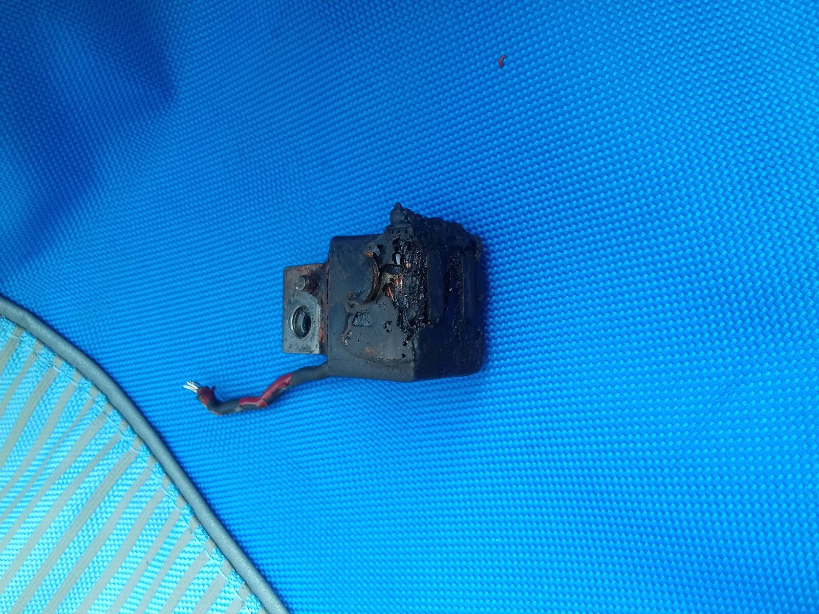

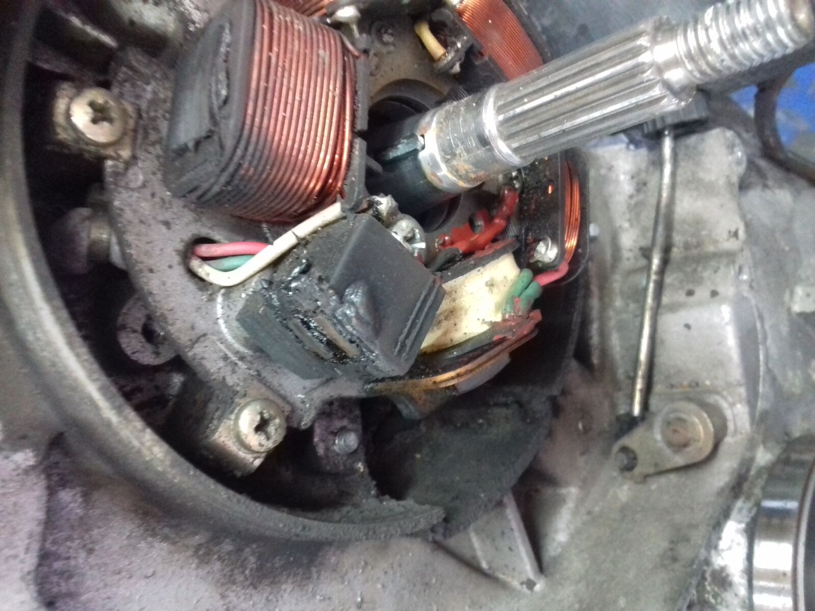

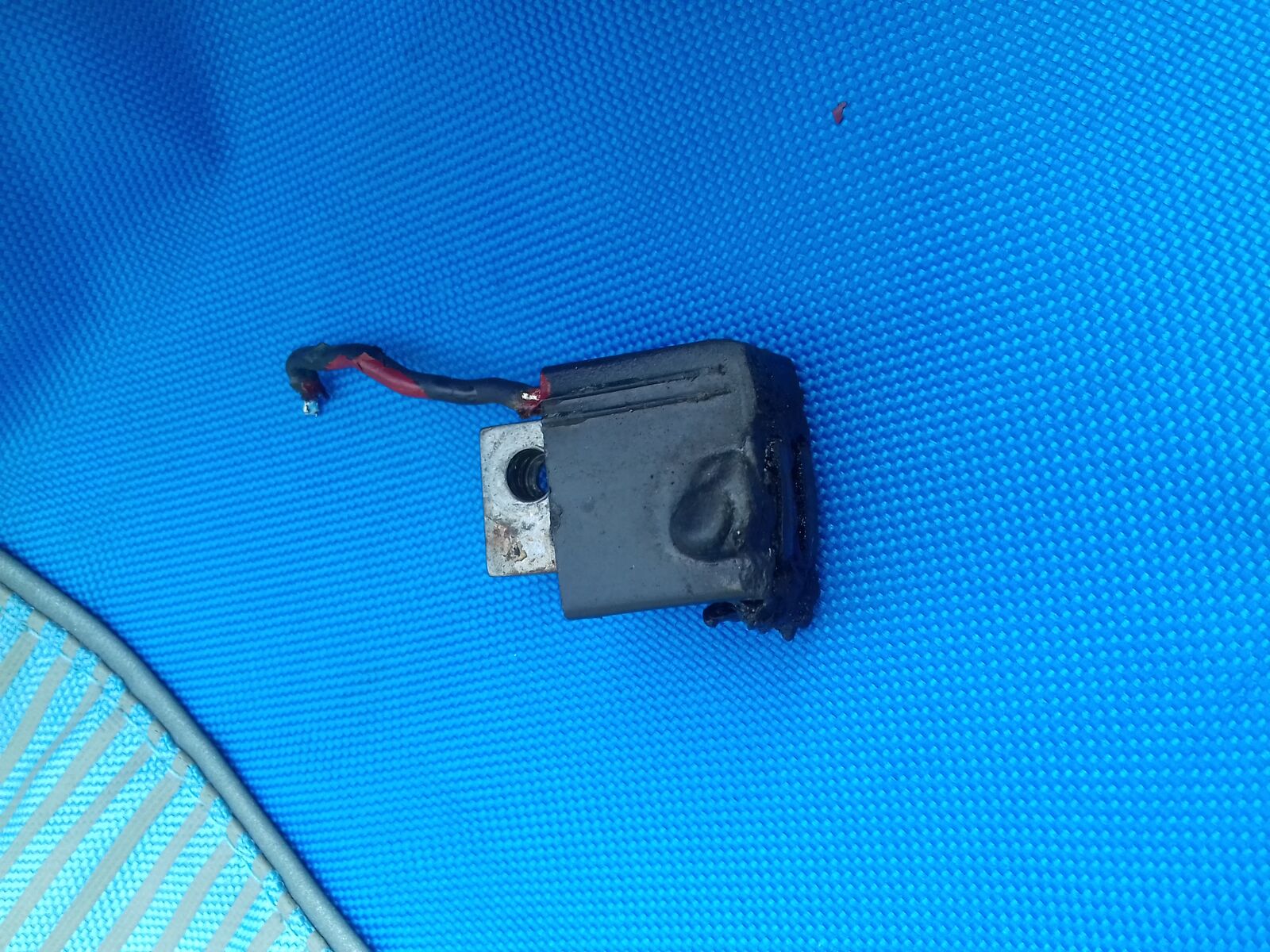

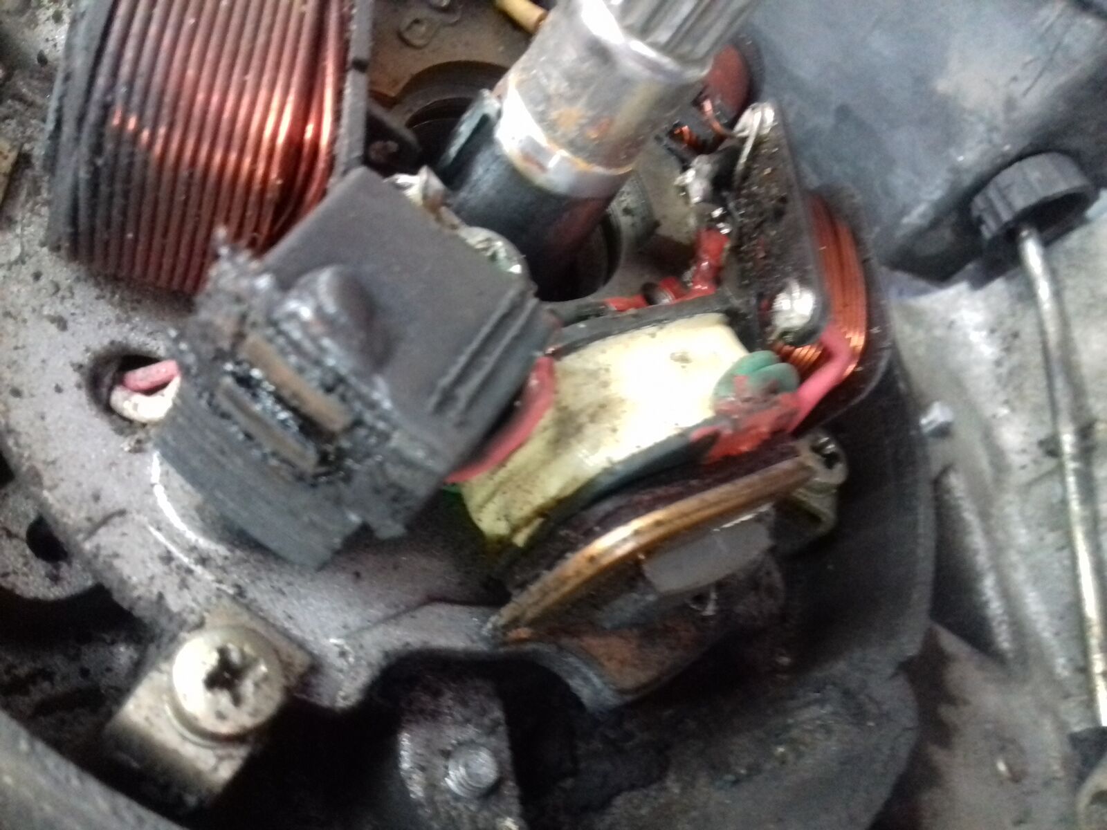

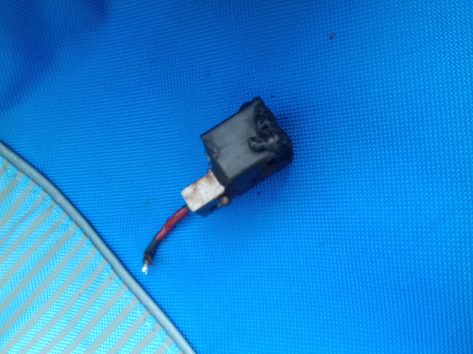

    Heute ist der Abzieher für das Polrad gekommen.
    Ungeduldig wie ich nun mal bin habe ich auch gleich das "Ding" zelegt.
    Und siehe da: Ich glaub der PickUp / Sensor ist defekt. In der Schrottqualität ist mir in meiner 40 jährigen Berufslaufbahn in ähnlicher Funktion/Tätigkeit noch nichts untergekommen.
    Also war die Ferndiagnose von Automatix uvm. absolut zutreffend.
    Morgen sollte der "Neue" geliefert werden dann berichte ich weiter.

  • Automatix
    10,348
    1,956
    PK 50 XL2 Automatik (3)
    • September 23, 2016 at 19:42
    Du solltest unbedingt das Polrad, Innenseite, überprüfen. Sind noch alle Nieten an der richtigen Stelle? Schau auch gleich nach, ob die Ankerplatte noch richtig sitzt.
    Und ja: Wie Du siehst ist das PickUp durchaus hitzeanfällig! :D:D:D
    Drücke Dir die Daumen, dass Du ein gutes PickUp erwischt. Messwerte gibt's, sind aber irrelevant, denn es kann trotz perfekter Messwerte trotzdem nicht funktionieren. Leider ein trial and error Abenteuer.
    Viel Erfolg
    Automatix
