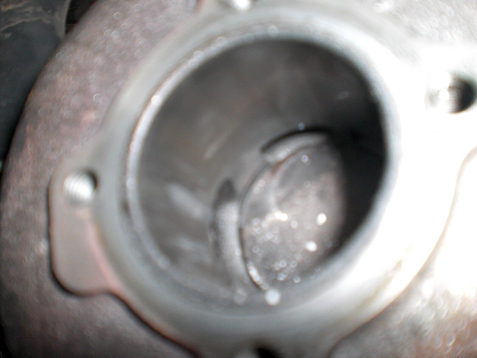

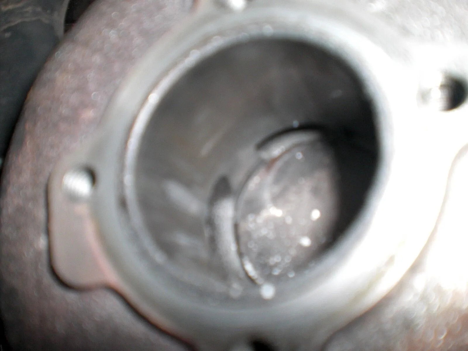

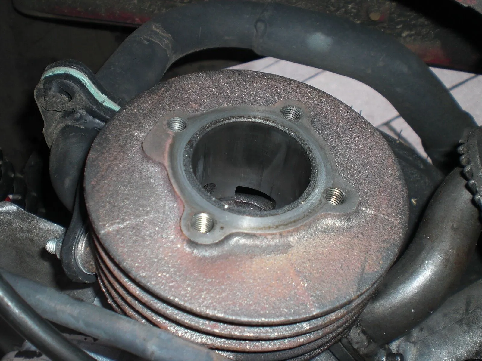

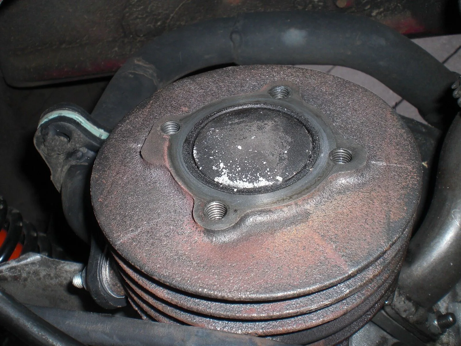

    Kerze nicht weit weg von rehbraun, aber eben nicht rehbraun :(
    Kolbenringe fielen mir auch als erstes ein, aber wollte nach diesem Zylinder sowieso auf 75er umbauen.
    Gaser wurde lange nicht gereinigt, kann auch die Ursache gewesen sein, dass der zu ist. :-7
    Muss ich jetzt Motor spalten um zu gucken, ob was ins Kurbelwellengehäuse gefallen ist, ist das meistens so bei Klemmern?
    Kann ich mir nicht denken.
    Das Zeug fällt rein, wenn ich den Zylinder runtermache, oder?
    Reicht also, wenn ich alles schön verdecke, wenn ich den Zylinder demontiere, oder?
    Danke

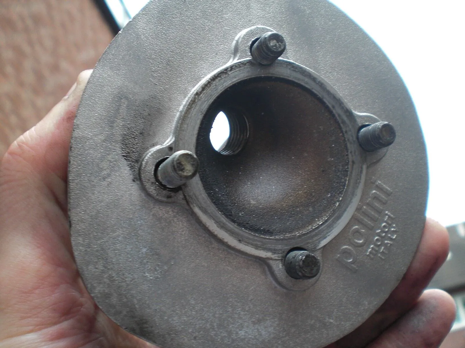

  • Motor geht plötlich aus PK50
    • ChocolateBks
    • July 9, 2009 at 15:56
    Hier die Bilder froehlich-)

    Schraube morgen Kopf runter, und zeige euch Bilder.

    Hi.
    Habe meine PK50 XL2 neu aufgebaut.
    Motor gespalten, Lager alle neu, Dichtungen, Simmeringe, kennt ihr ja.
    Fuhr damit Hunderte von Km schön und glücklich.
    Ließ sich einwandfrei fahren, bis auf die Kupplung, nicht nicht komplette trennte.
    Also, ich fahre Vollgas, auf der Geraden, plötlich komisches Geräuch, ein Surren, kanns nicht beschreiben.
    Aufjedenfall hat was blockiert, als ob man bei nicht laufendem Motor nen Gang einlegt.
    Motor geht aus und nicht mehr an.
    Was kann das sein?
    Ich denke, Kolbenringe oder der Kolben selbst, muss ich noch gucken, Vespe steht hier nicht.
    Danke froehlich-)
