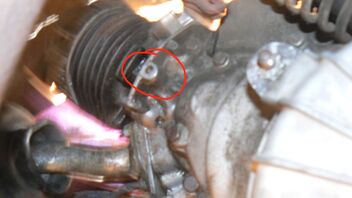

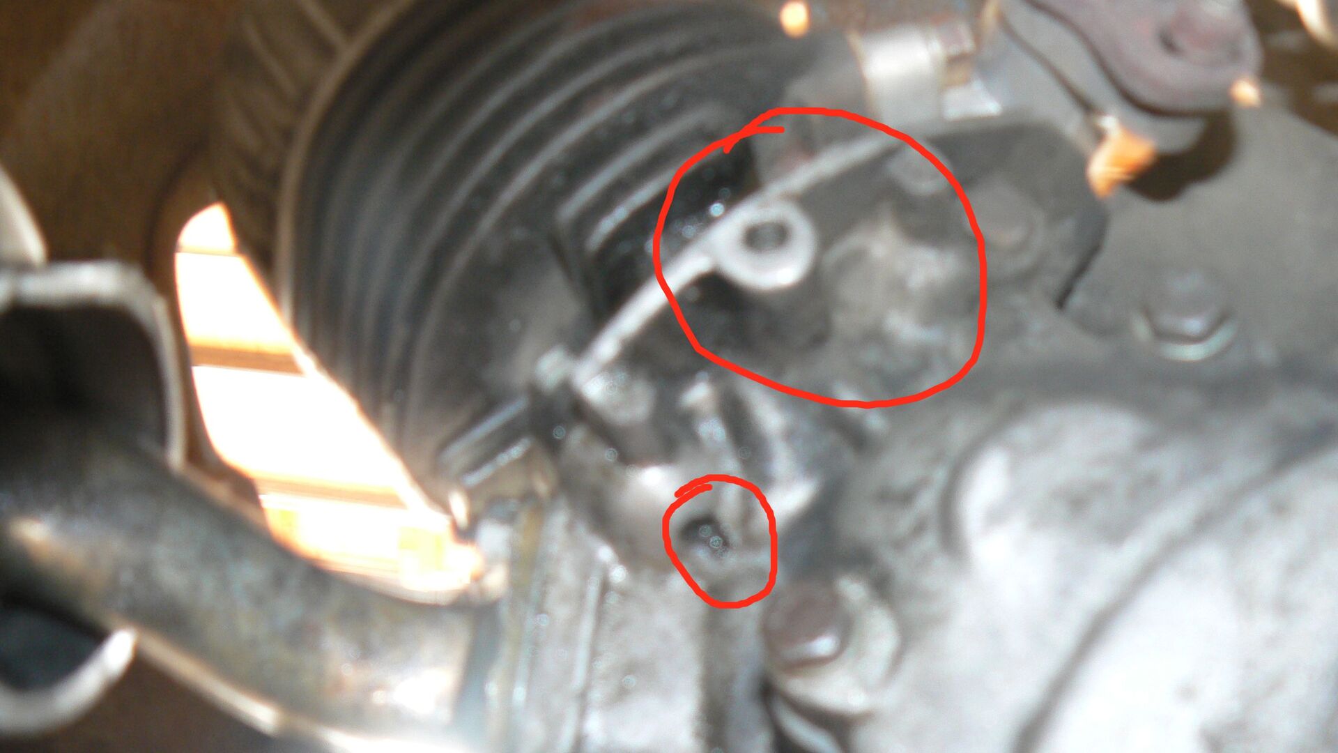

Wieso kommt von der Zylinderfußdichtung dann Öl raus, habe schon andere gebrauchte Dichtung reingemacht, eingeschmiert,
war paar Tage dicht.
Jetzt ölt er wieder. KA wie ich das dicht bekomm.
