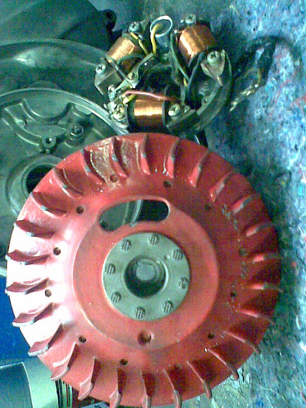

    So ich klink mich mal hier ein. Bin immo eine V50 am restaurieren und habe ein leichtes prob. wegen der zündanlage.
    Und zwar war eine zgp mit 5 spulen und 3 kabel drin, siehe silberne polrad. Diese ist aber nicht mehr so frisch, also hatte ich mir hier eine neue mit 3 spulen 5 kabel gekauft. Das polrad ist auch grösser im durchmesser. Frage: ich will eh einen neuen kabelbaum holen, der alte ist schrott, kann ich also diese zpg fahren??
    Und sind das dann 6V oder 12V?? Hat vielleicht jemand von euch ne seite wo man mal wegen Zündung nachlesen kann was was ist??
    Die alte zgp war aus einer 81er spezial deutscher typ.
    Die neue keine ahnung woher, müsste aber wohl von ner pk sein. Vielleicht kann ja einer von euch mir weiterhelfen 8|

    • June 14, 2008 at 17:46
    die "neue" mit dem roten Polrad ist ebenfalls von einer Special mit Bremslicht und 2 Lenkerendenblinkern, 6 Volt!
    Vorher war die 12 Volt Zündung montiert? Und alle Lichter und Blinker etc. haben funktioniert? Dann müsstest du auch einen Spannungsregler eingebaut haben... Benutzen kannst du "die neue" natürlich, dann musst aber wirklich den kompletten Kabelbaum tauschen, ebenso Bremslichtschalter und den Schalter am Lenker.

  • cmon
    • June 14, 2008 at 17:52
    würde behaupten, dass das rote polrad von ner 6V stammt (ebenso die ZGP auf dem bild), das silberne polrad samt ZGP sollte 12 V sein.

    • June 14, 2008 at 19:11
    Ach so, dachte beide wären 6V zündungen. Hatte keine von beiden bis jetzt ausprobieren können, da der roller zerlegt war als ich ihn bekommen hatte.
    Bin ihn gerade am restaurieren. Die kabel von der 12V anlage waren alle porös, hatte sie aber schon neu gemacht indem ich neue leitungen an die zgp gelötet habe. Dacht aber immer es wäre eine 6V zündung. Deshalb auch der neukauf. Naja ich lerne ja noch :D
    Das wäre ja super wenn es eine 12V anlage wäre, da die ja schon was besser sind als 12V. Ja ein Spannungsregler (silbernes bauteil) ist auch dabei.
    Wollte auch wieder bremslicht verbauen, und evtl auch lenkerblinker. Zumindest schonmal kabel liegen haben dafür. Super für eure Antworten, damit kann ich schonmal das Thema zündung abhacken. Nehm dann wieder die alte Zündung weiter, und bestelle mir einen neuen Kabelbaum dafür. Der alte kb ist nicht mehr zu gebrauchen. Da hat der vorbesitzer dran rumgefrickelt.
    Danke!!!!! :thumbup:

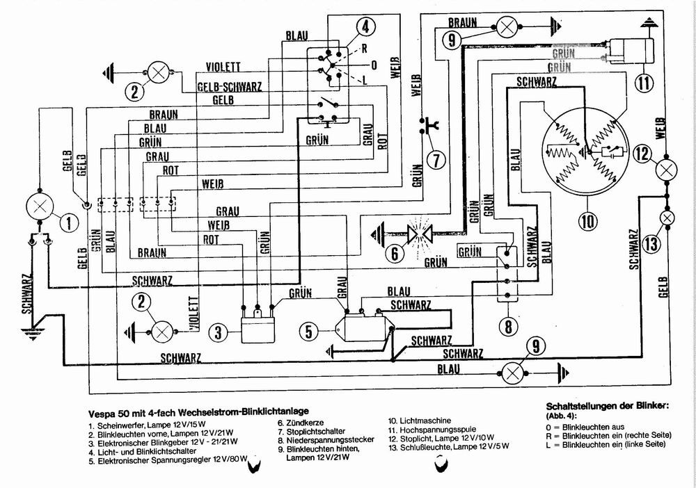

    • June 14, 2008 at 19:45
    Also wäre das dann der passende stromlaufplan??

    • June 14, 2008 at 23:15
    genau der ist das für deine 12V Zündung!
