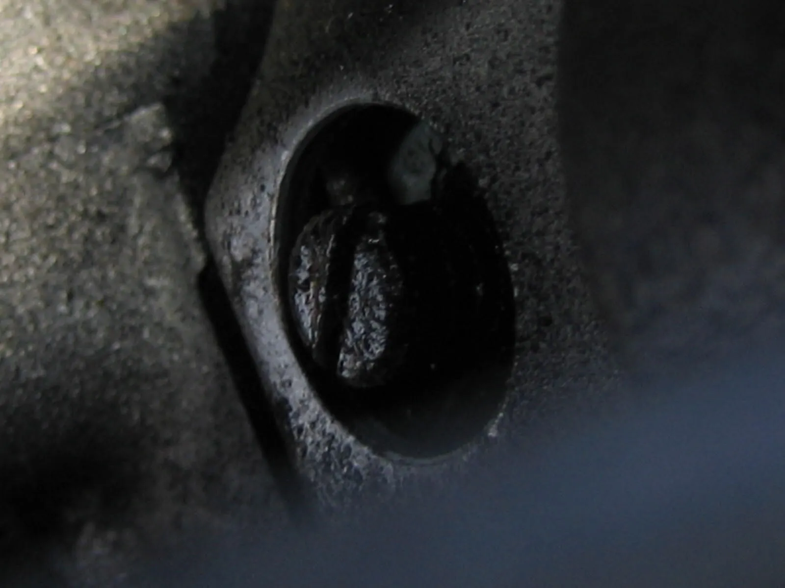

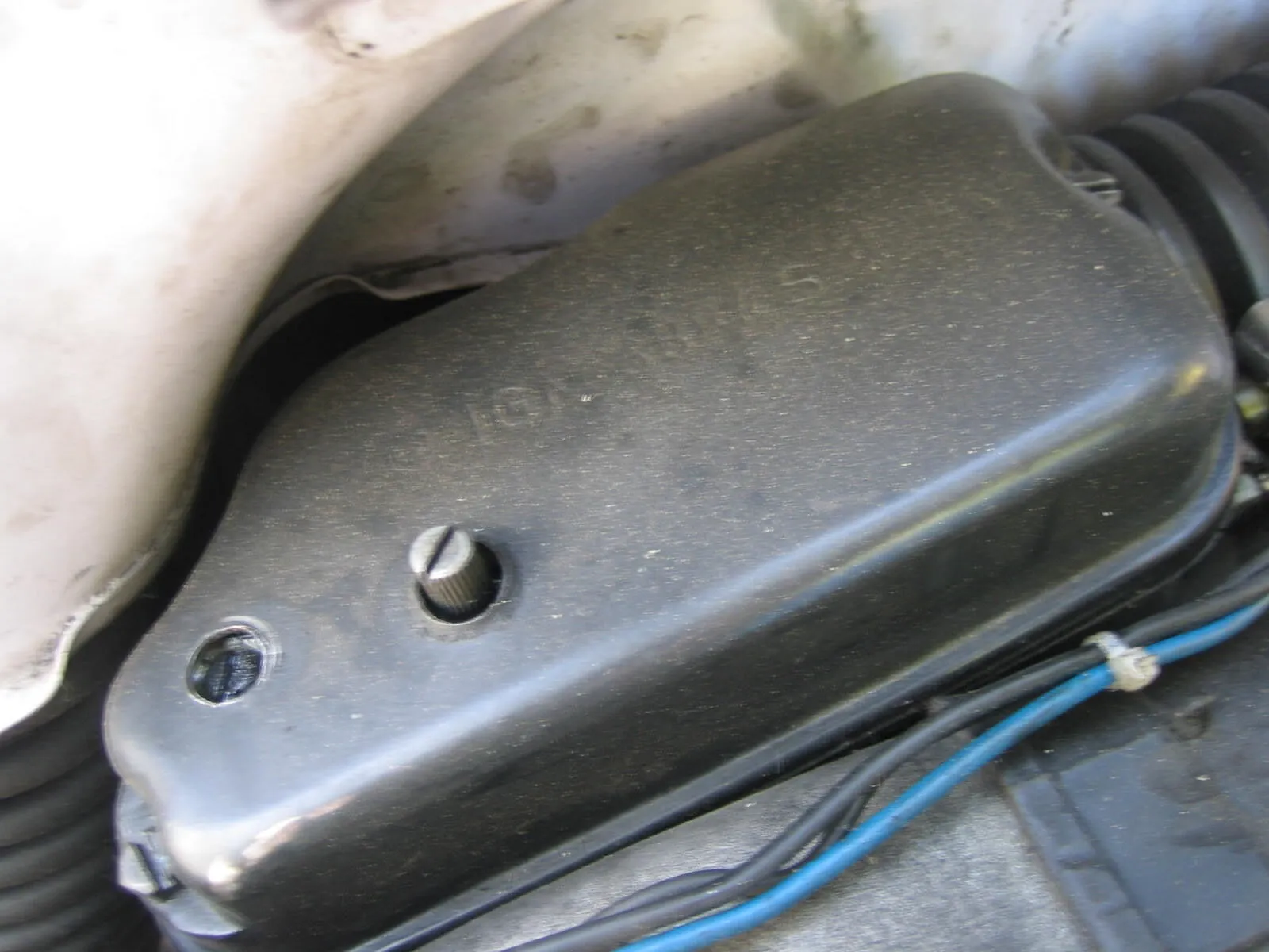

    Hab jetzt mal zwei Fotos beigefügt.
    Da stellt sich mir immer wieder die Frage:
    Welche ist denn jetzt die Benzinluftgemisch-Schraube?
    Die, die hinten unten aus der Vergaserwanne herausragt? - wo vielleicht auch eine Gummikappe fehlt... ERSTES FOTO
    Oder die, die oben hinter der Standgas-/Schieber-Regulierungs-Schraube aus dem Vergaserdeckel guckt? - und mir auch die Gummikappe verlorengegangen ist... ZWEITES FOTO
    Gruß Micha
    Hab mal das hier gefunden beim Stöbern in der erweiterten Suchfinktion.
    Damit hätte sich die von mir gewünschte Schraube gefunden... Bloß in dem Text ist eine andere Einstellschraube nicht zu finden! Nämlich die, die sich unter der kleinen Gummikappe des Vergaserdeckels befindet.
    ich fürchte ja, daß es sich hier bloß um ein Begrifflichkeitsgewusel handelt. Mal wird die eine Schraube in dem Handbuch so und in dem anderen Handbuch so benannt... :(

    Vergasereinstellung... Achja... :huh: Bei mir läufts gut. Trotzdem kann man sich doch niemals sicher sein, ob das Ding richtig und optimal eingestellt ist.
    Dafür ist so ein Vergaser wohl viel zu sensibel. Tut so, als wenn alles glatt läuft... und dann ist vielleicht doch irgendwas nicht ganz in Ordnung - übrigends eigentlich eine weibliche Eigenschaft! Dabei heißt es nicht "die" Vergaser, sondern "der" Vergaser... Eigentlich komisch. :)
    Da gibt´s doch noch diese kleine Einstellschraube, die hinten unten an der Vergaserwanne durch eine Lochbohrung herausschaut und an die man so schlecht rankommt. Um den Vergaser aus der Wanne zu nehmen, muß man die rausschrauben. Ich hab schon mal in meinem Vespa-Buch nachgesehen.
    Dieses kleine Ding ist nirgendwo genau beschrieben! Keine Ahnung...
    Ich hab die einfach irgendwie reingedreht. Alles läuft... Man sollte sich aber wohl dennoch mal Gedanken machen, zu was diese Einstellschraube gut ist.
    Gibt´s nicht irgendwo mal einen Link, wo dieser Dellorto SI beschrieben ist? Und nicht nur ein zwei Details, sondern mal komplett mit allem, was da dran ist an diesem Ding??? Wär toll... :rolleyes:
