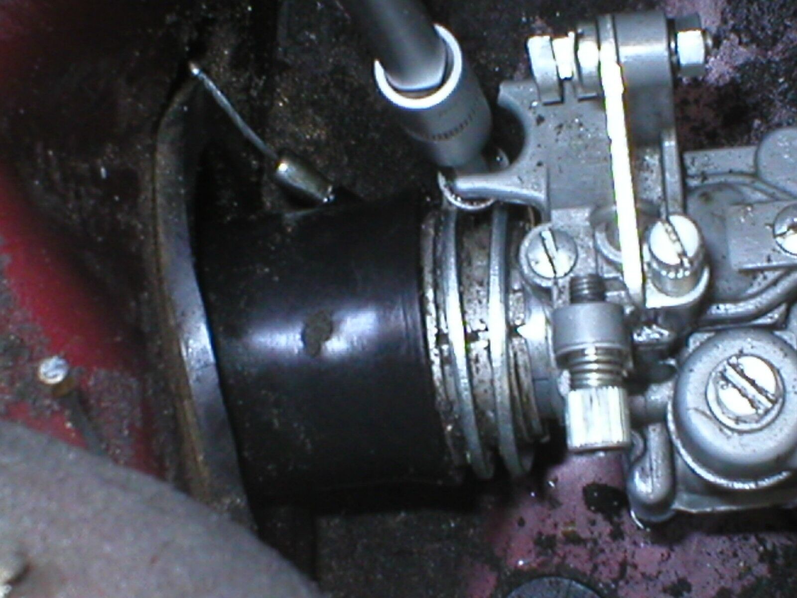

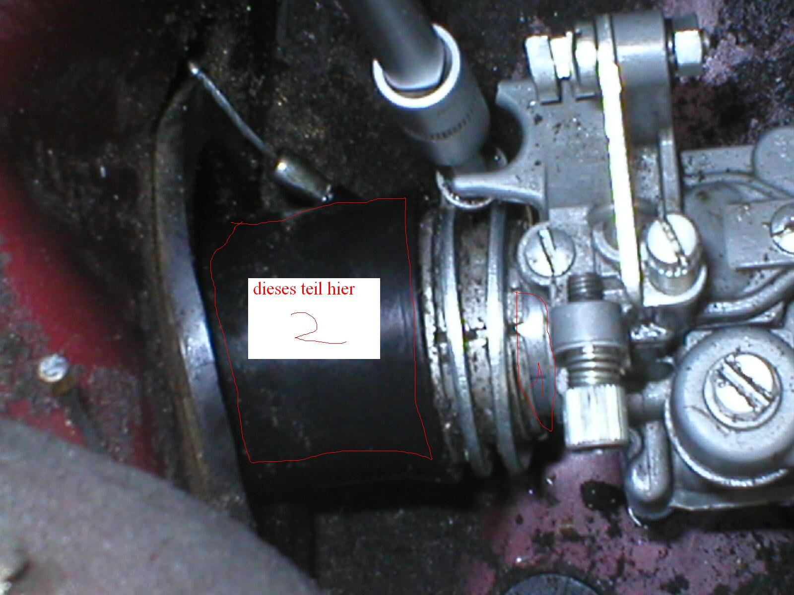

    habe gerade meinen vergaser drausen gehabt und den nocheinmal kontroliert - jetzt ist mir beim einbauen ein etwas aufgefallen und da aheb ich fragen zu
    1) wie viel platz darf da sein
    2) ist es normal das man dieses Stück bis zu 7 cm hin und herschieben kann - wenn ich das richtig verstnaden habe ist das nur ein "schutz"?? und innen drinn ist das richitge rohr??
    PS:
    ich weiß das es etwas dreckig ist ;)
    traumgestalter - Sprit ist vom wochenende

    • April 14, 2009 at 13:17
    Ich glaube ich habe mein Problem :
    Habe gerade weiter an meiner vespa rumhantiert und bin gegen diese Teile leicht gegen gekommen woraufhin sie sofort abbrachen --> ich denke das die vorher schon defekt waren und das sie dadurch soviel falschluft gesogen hat dasgarnix mehr ging - was haltet ihr davon ?? werde mir jetzt einen neuen ASS oder Hülse (welches teil ist das )bestellen und den verbauen !

    • April 14, 2009 at 14:23
    Im Grunde ist das nur die Ansaugstutzenhülse wo drüber kommt, wo du aber ne neu brauchst.
    Da sollte aber innen noch Ansaugstutzen rausschauen wo eigentlich der Vergaser drauf sitzt.
    Wenn das immer so war dann hast du den Vergaser nur mit der Hülse festgehalten,
    was auch der Grund wäre das sie nicht läuft.
    Mal so, das Rohr wo der Filzring drauf ist muss weiter raus und darauf muss der Vergaser.
    LG
    Mark
