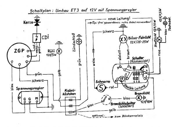

Bin grad am Umrüsten von 6 auf 12V und es stellt sich mir die Frage ob bzw. wie ich eine "Wegfahrsperre" in Form eines Zündschloßes oder eines versteckten Unterbrechers einbauen kann.
Ich orientiere mich an beigefügtem Schaltplan.
2 Fragen:
1. Kann ich die grüne Leitung, welche auf dem Plan zum Zündschloß/ Masse geht, auch auf einen An/Aus- Schalter legen, welchen ich irgendwo versteckt verbaue?
2. Welches Zündschloß könnte ich verwenden und wie verbaue ich das am besten?
