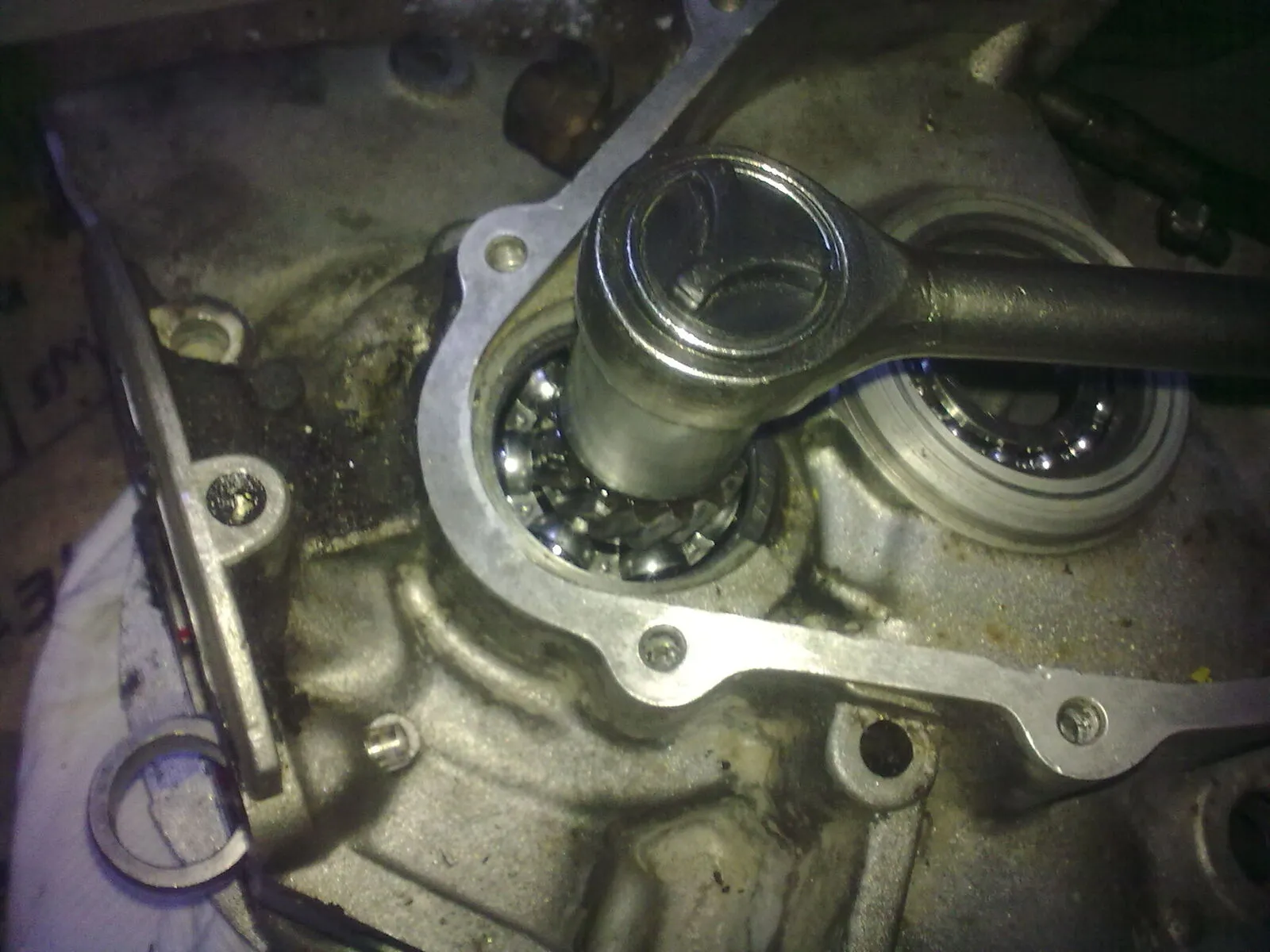

    Hier mal eine günstige Möglichkeit, die Kuwe lagerschonend einzuziehen:
    Es wird benötigt:
    1x Primärzahnrad
    2x Lüra- Muttern (oder 1x Mutter und 1x starke Hand)
    17er Nuß

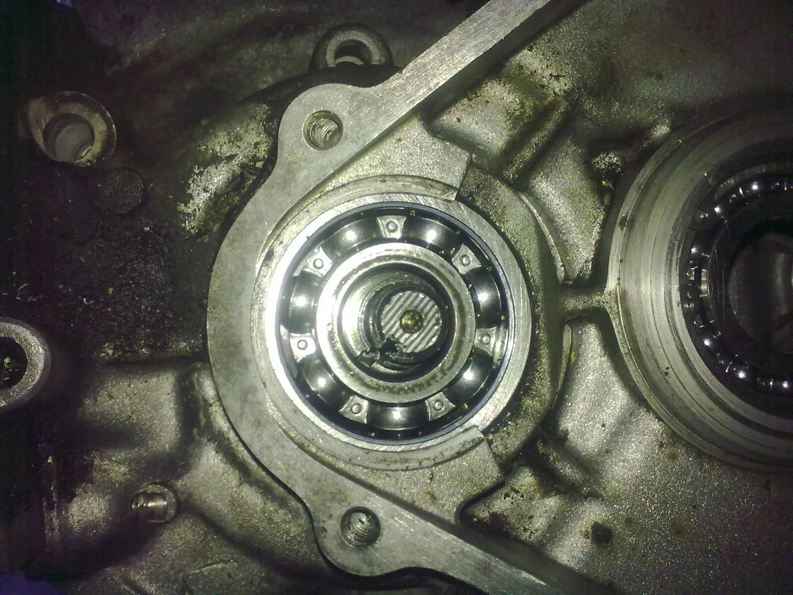

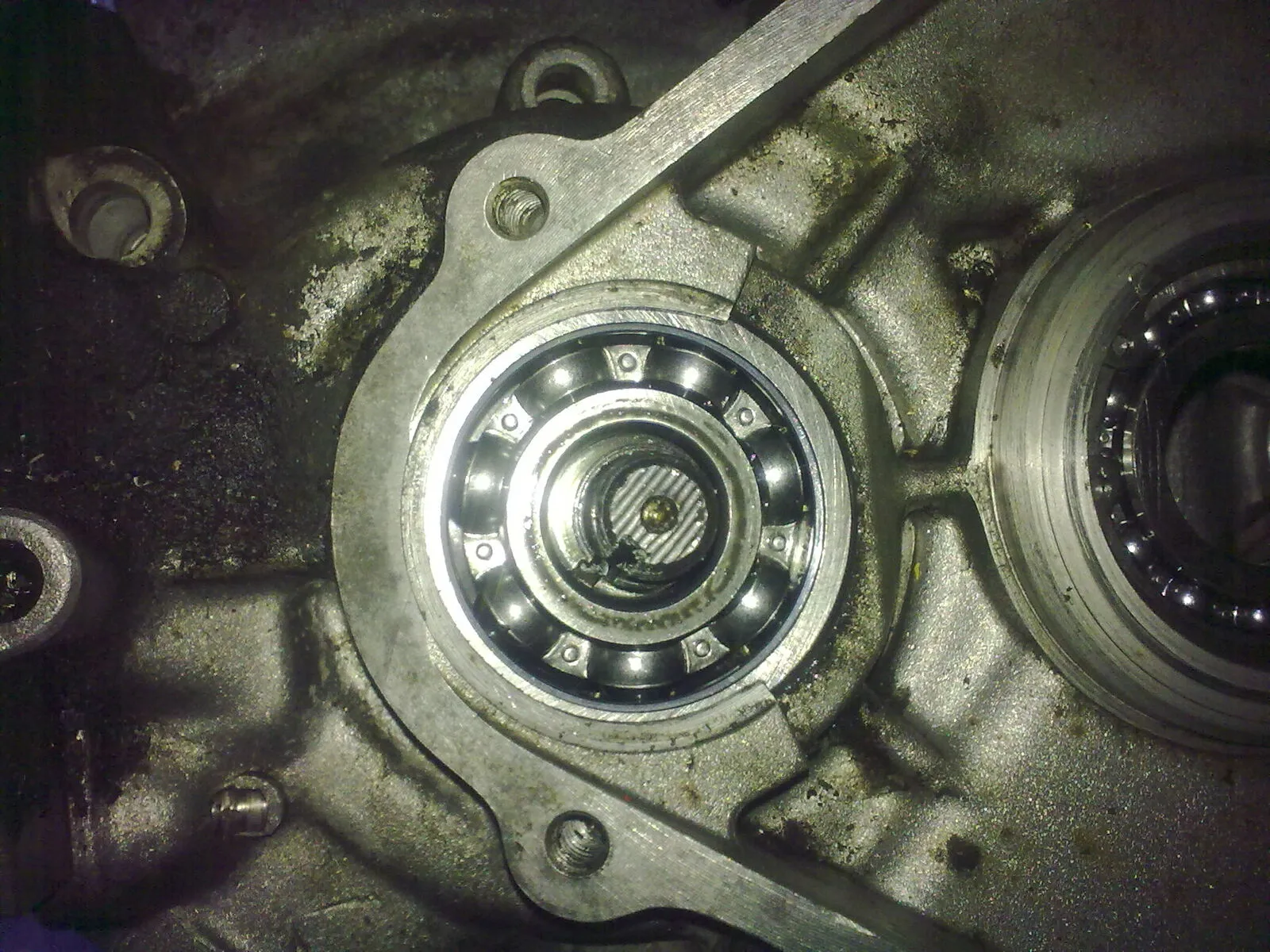

    Ausgangssituation:
    Welle lag im TK- Fach, Lager wurde leicht erhitzt. Der Lima- Stumpf der Kuwe ragt etwas aus dem Lager.

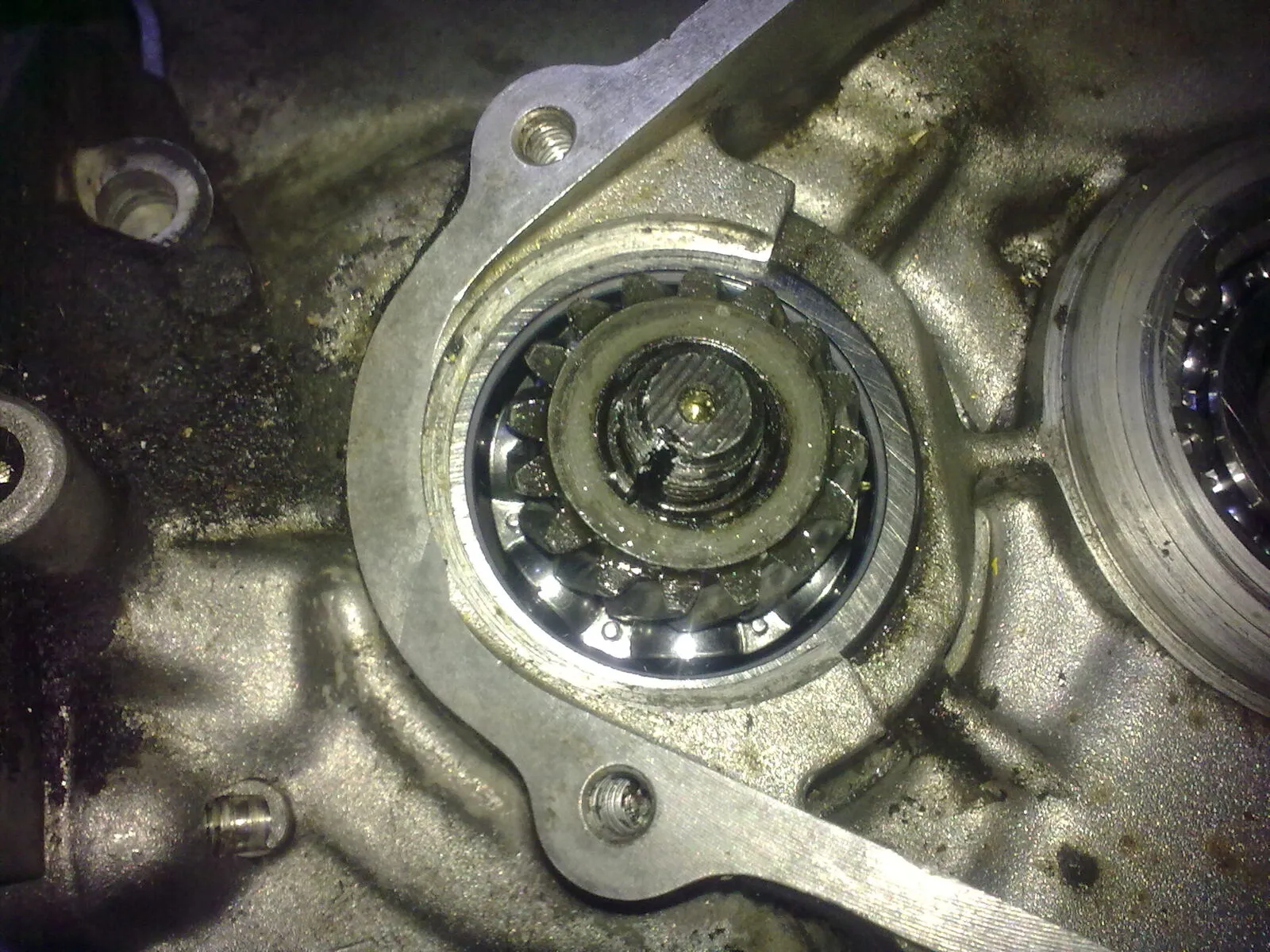

    Nun wird das Primär über den Stumpf auf das Innenlager gelegt

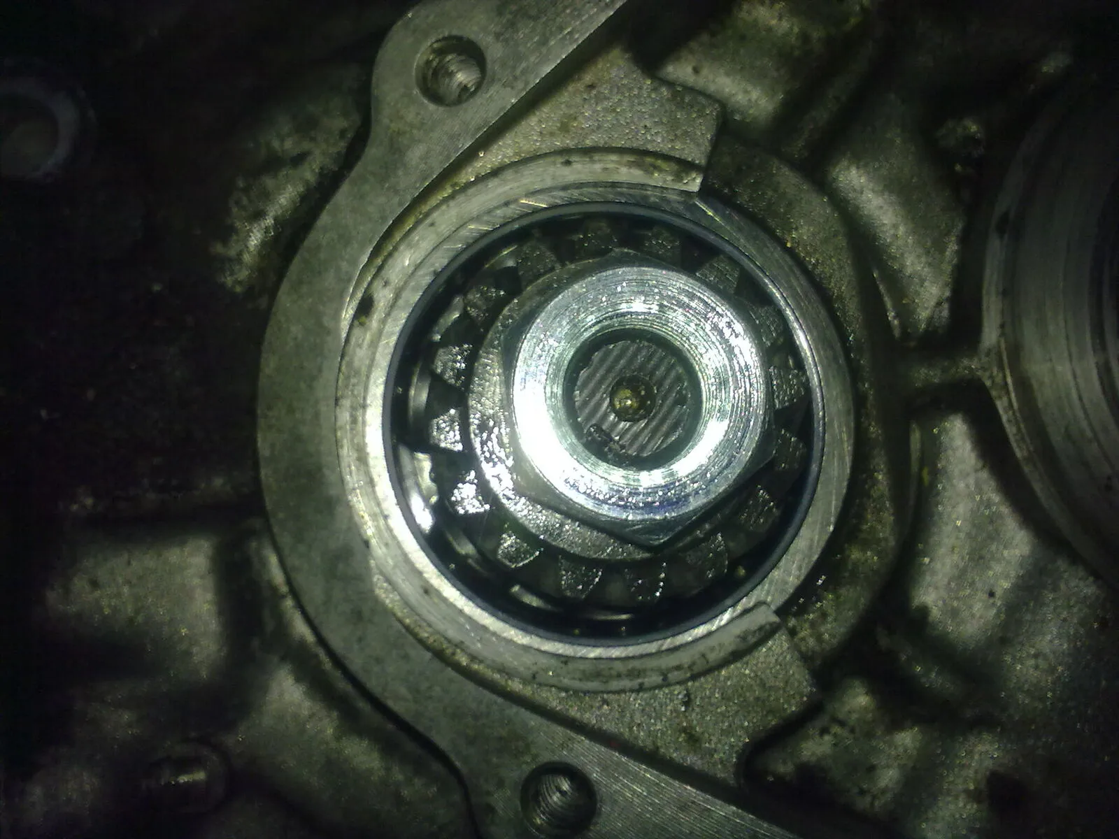

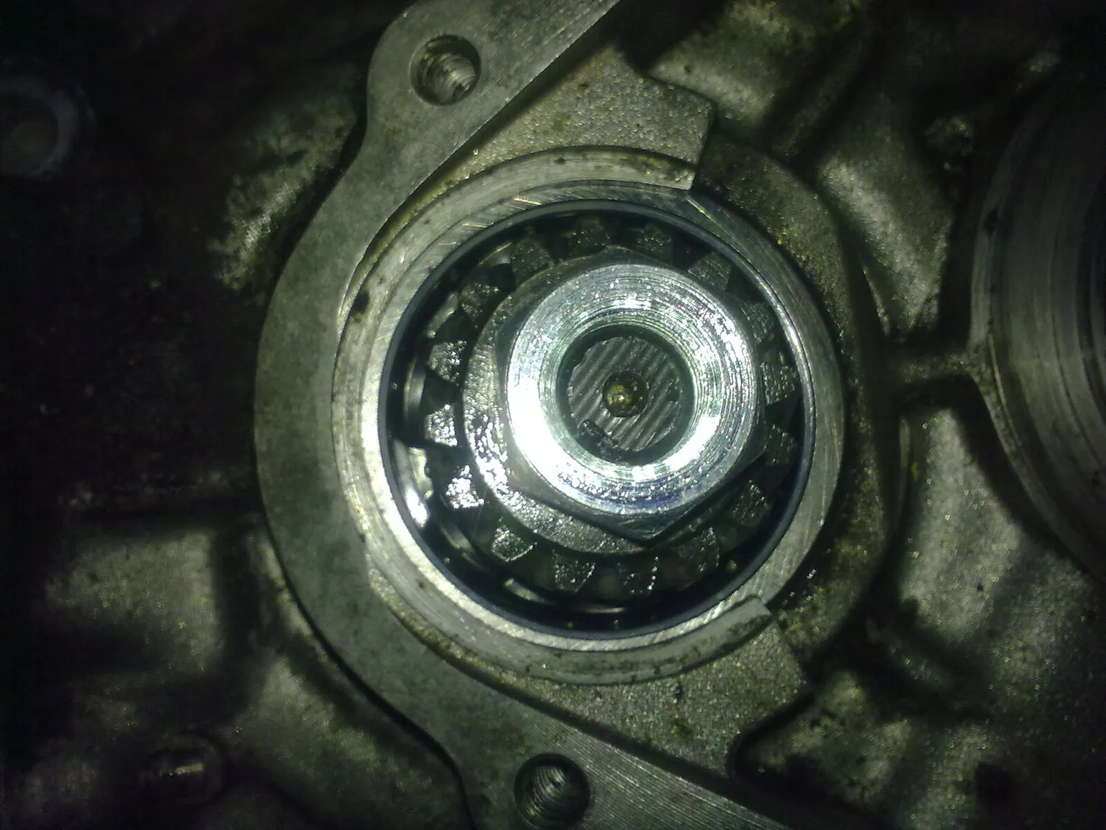

    Darauf kommt dann die Mutter

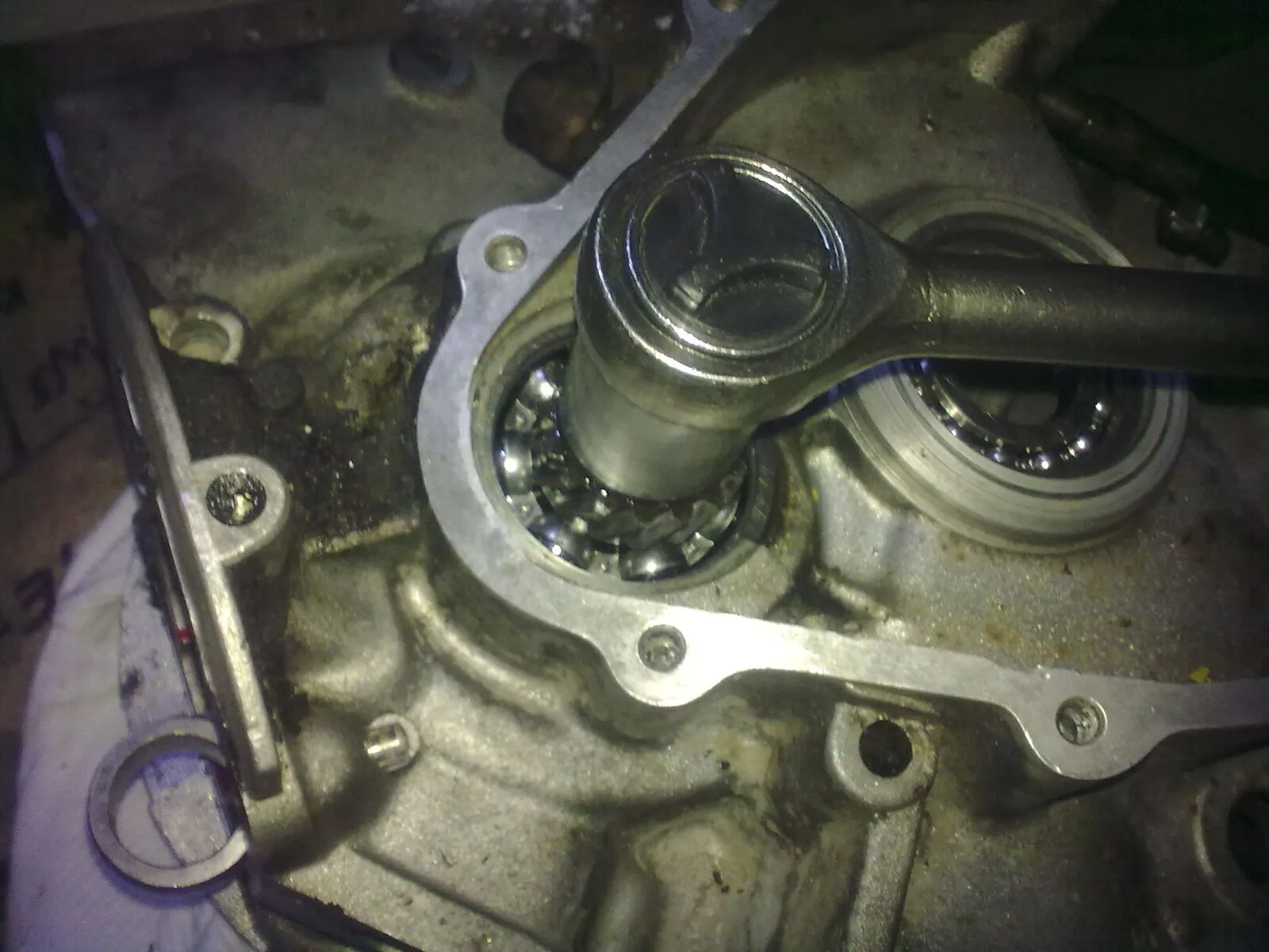

    Und dann mit der Ratsche anziehen, bist die Welle sitzt
    Da sich logischerweise die gesamte Welle mitdreht, entweder auf der Polradseite mit zweiter Mutter kontern oder mit der freien Hand oben gegen die Pleuelstange drücken.
