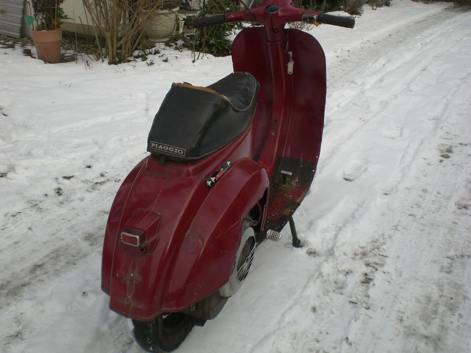

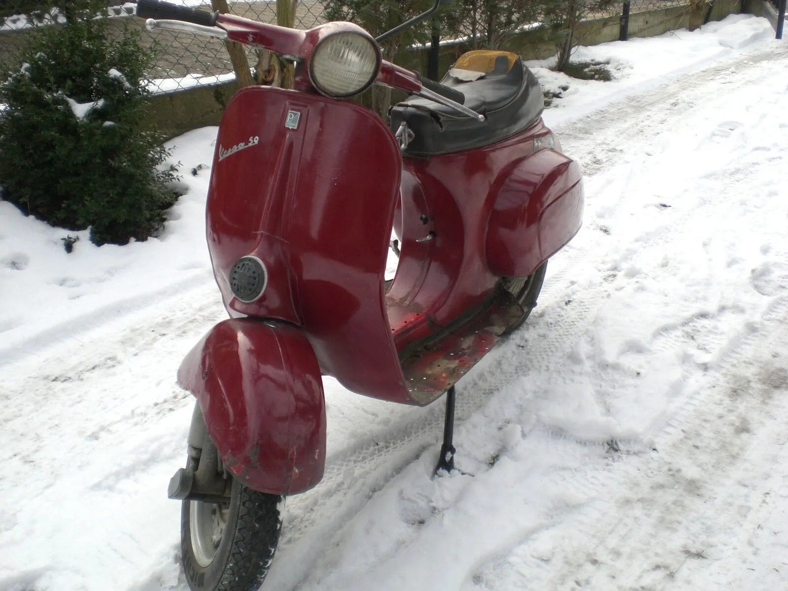

    Guten Tag Liebes Forum,
    mir wurde eine Vespa 50 erster Serie angeboten.
    Es ist einiges an ihr zu machen, der Lack ist nicht
    original und miserabel überlackiert, kein Tacho,
    Trittblech hat Risse etc. Motor dreht aber.
    Nun wäre ich gerne Besitzer einer Erstserie.
    Aber sind 950€ dafür nicht gewaltig teuer?
    Ich danke euch schon mal für eure Einschätzung
    Bilder sagen mehr als tausend Worte.
    596
    28,126
    5,448
    • April 17, 2009 at 12:29
    Such doch einfach den Vergeich. Die Bilder von deiner sehen zwar schon ziemlich jämmerlich aus, aber bei den Erstserien ist die vollständigkeit viel mehr Wert. Schau also mal unter die Sitzbank ob vorm Tank die Strebe drin ist. Wenn dann über dem Zylinder noch eine Metallhaube ist sollten die 950 Schleifen schon angebracht sein. Ohne diese typischen und wertvollen Kleinigkeiten sinkt der Preis schnell. Alles in allem ist der Vorschlag unter 1000€ aber bei aktueller Marktlage eher als günstig einzustufen!

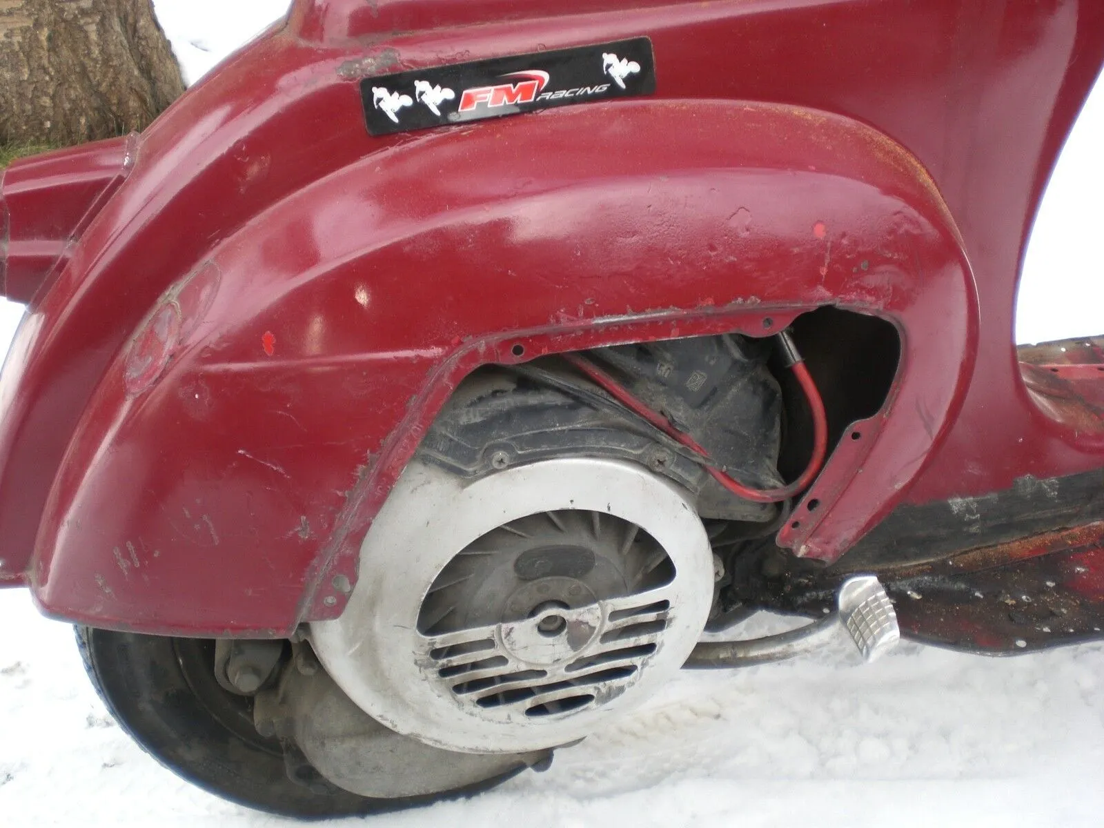

    Ach ja, Bilder vom Motor gibts auch noch:
  • stefbold
    3,235
    639
    50sr, 50s, 50n, 50l,
    • April 17, 2009 at 12:47
    da hammers doch schon - falsche haube - zwar ein emit dem wappen aber eben aus plastik + flasches Lüra/Abdeckung - lass dir mal die motornummer geben wahrscheinlich kein erstserienmotor mehr
    • April 17, 2009 at 12:51

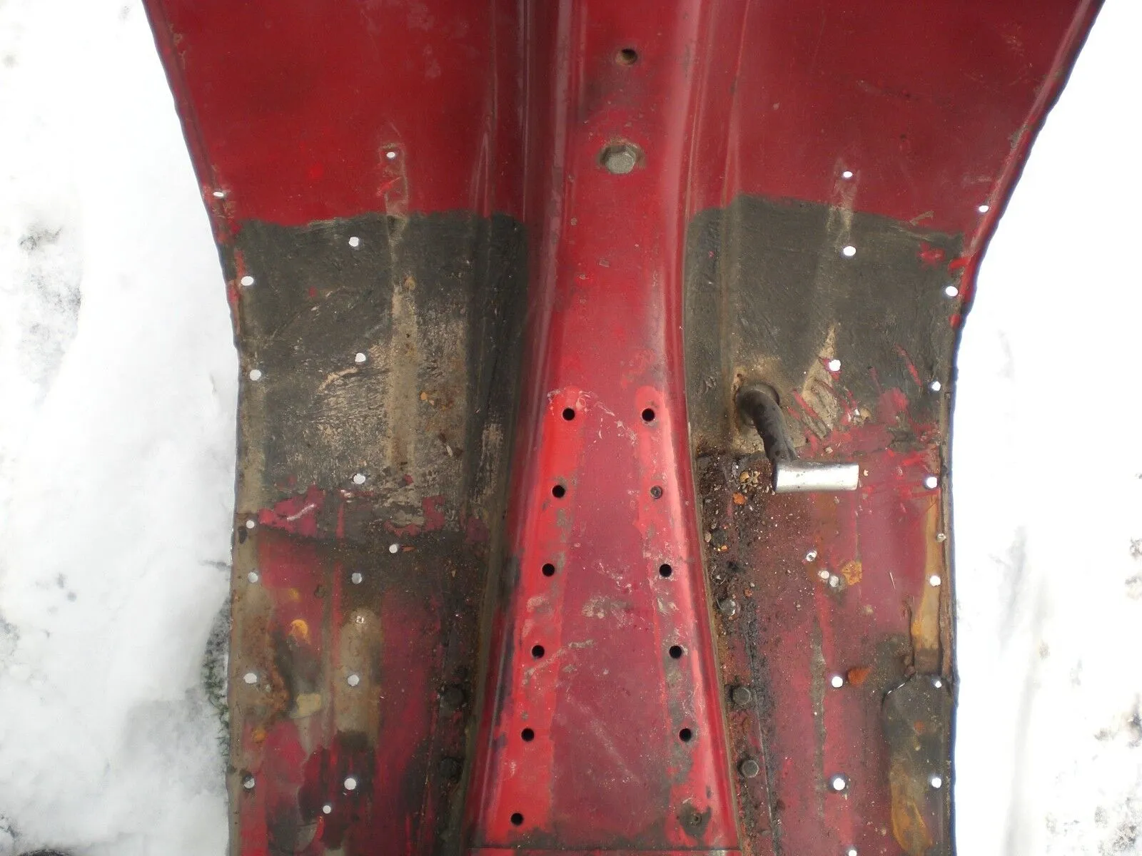

    Es gab auch 1. Serien mit Plastikzylinderhaube, wenn es eine späte ist, könnte die vorhandene aus Plastik original sein. Es fehlt der spezielle kleine Motordeckel, die gibts inzwischen aber auch als Repro. Rücklicht scheint auch original zu sein, leider mit defektem Glas, was ebenso wie der fehlende Tacho nochmal ordentlich Geld kostet, wenn du Wert auf Originalität legst.
    950 sind sicher kein Schnäppchen, aber wohl leider der Marktsituation angemessen. Vorausgesetzt, es warten keine weiteren Überraschungen in Form von Rost. In dem Zusammenhang wäre interessant, was sich unter dem Aufkleber über der Motorbacke befindet. Wie sehen die Streben unter dem Trittbrett und die hintere Federbeinaufnahme unter dem Tank aus? Deutsche Papiere? Die vorgenannten Punkte könnten je nach Befund noch zur Preisminderung herangezogen werden.
