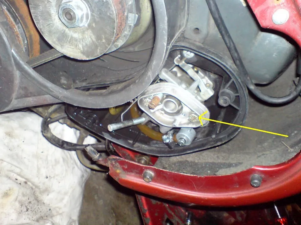

    • June 9, 2007 at 11:22
    Hmm muss da nen bestimmter Wert raus kommen ?
    Also müste ich den Benzintank rausnehm um an den Vergaser zu komm?
    Ist der das nich ...siehe Bild
    hätt da noch ne kleine Frage wenn ihr das Bild schon mal seht...welche Einstellschraube ist jetz für Gemisch und welche für Standgas?
    Hab bis jetz angenomm das die kleine für Gemisch...und die große lange unten...für das Standgas ist!? stimmt das ?

    • June 9, 2007 at 13:45
    also die wodrauf dein Pfeil zeigt ist um den Vergaser festzuschrauben.
    Die aus dem Vergaser kommt, in original ist die schwarz, ist fürs gemisch.
    Die unten drunter so schräg rausschaut für das Standgas.
    Wenn sie länger stand, wäre eine Vergaserreinigung und danach Einstellung schon sinnvoll.
    Wie sieht denn die Kerze aus?
    Vielleicht verölt?
    War bei meiner total zugesifft/verölt, da kann das ja nicht richtig laufen.
    Die Gemischschraube war fast 5 Umdrehungen raus, standard sollten es 0,5 bis 2,5 sein.
    ... und ja, das ist der Vergaser.
    früher war der unter dem Tank, aber man kam ohne Tankausbau dran, da drüber war dann ein Werkzeugfach.

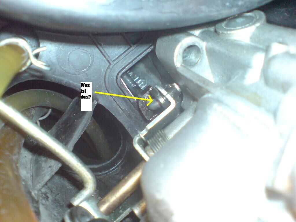

    Also ich bin mir nicht sicher ob ich das hinkriege=(...also der Benzihahn sitz ja aussen...der splint wo sitzt der genau,unter der Sitzbank?
    Die lange schraube(M10) sind bei mir 2, sitzen am Vergaser, sobald ich die löse hängt der Vergaser lose im gehäuse.
    den Joke zug kann ich einfach aushängen...dann fehlt mir nur noch der Gaszug, den kann ich ebndfalls leicht abnhem...allerdings kommt von innen(siehe Bild) son teil wo ich nicht weiss was das ist...und wenn ich das nicht abbekomme kriege ich den Vergaser nicht raus.=(
    Warum muss ich den benzinhahn rausnehmen?
    Also es ist eine PK 50 Xl automatik mit Elestart...ich weiss allerdings nicht was mein Vorgänger damals dran gemacht hat ...denn als ich zum ersten mal den deckel abgeschraubt hab kam mir der benzinschlauch lose entgegen...schraube war weg und die dichtung...es csheint also das er da mal was dran gemacht hat =(
