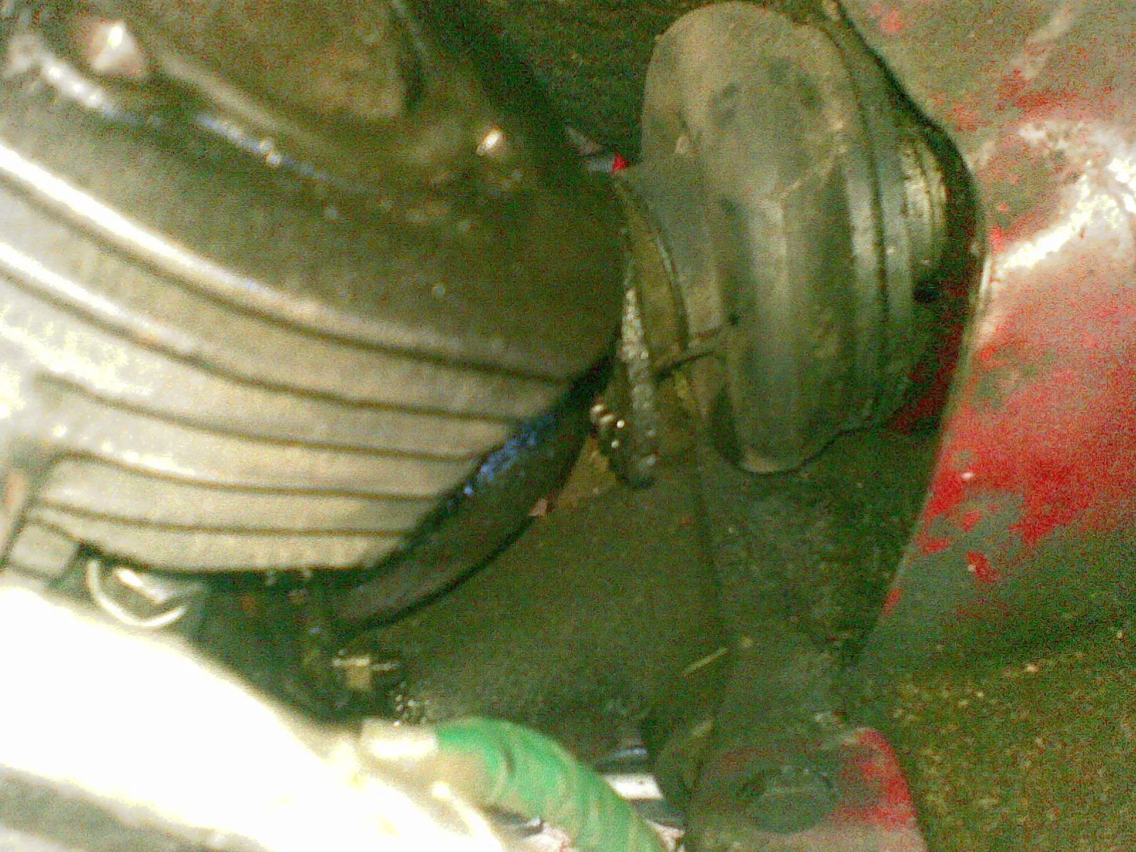

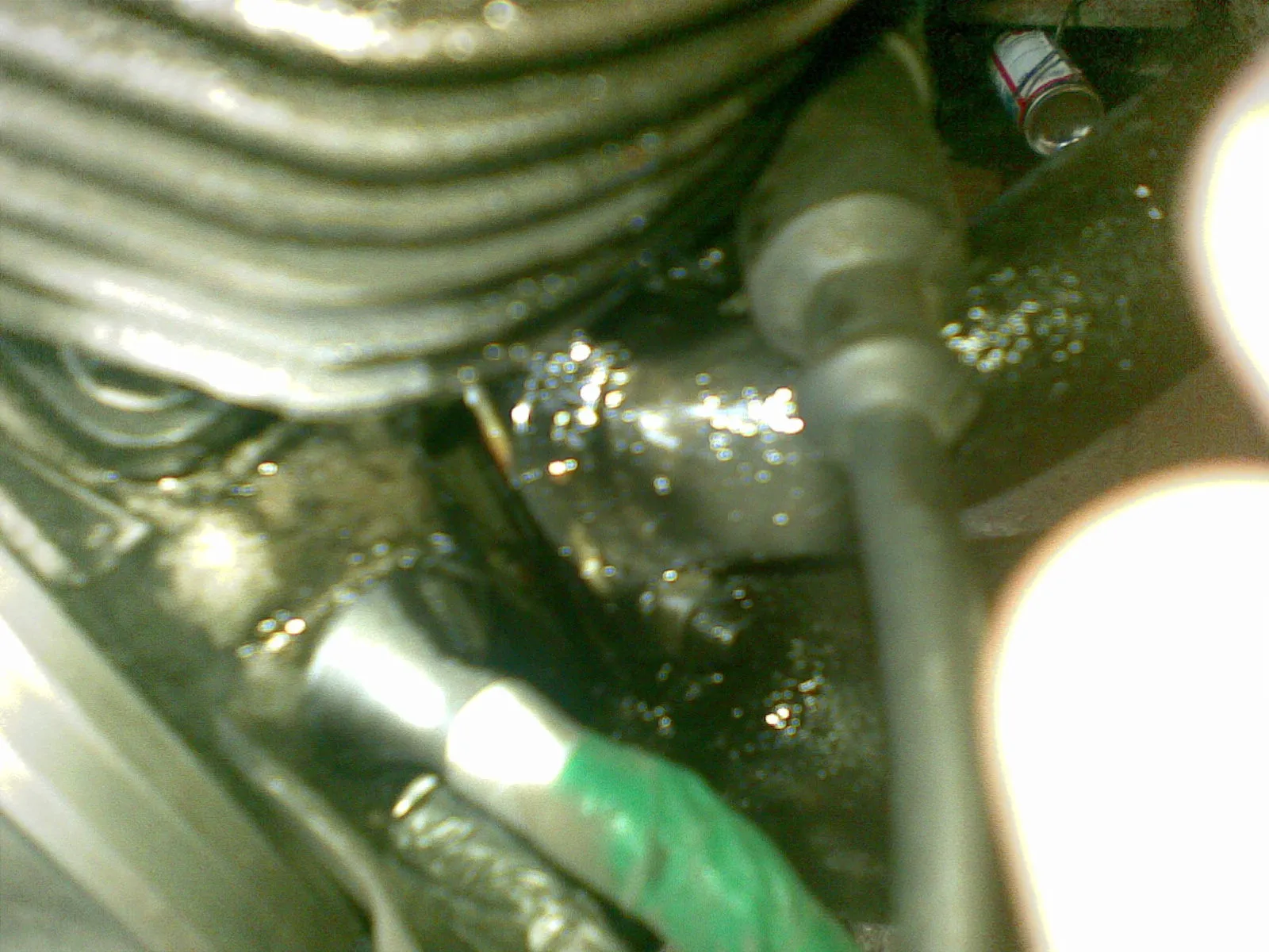

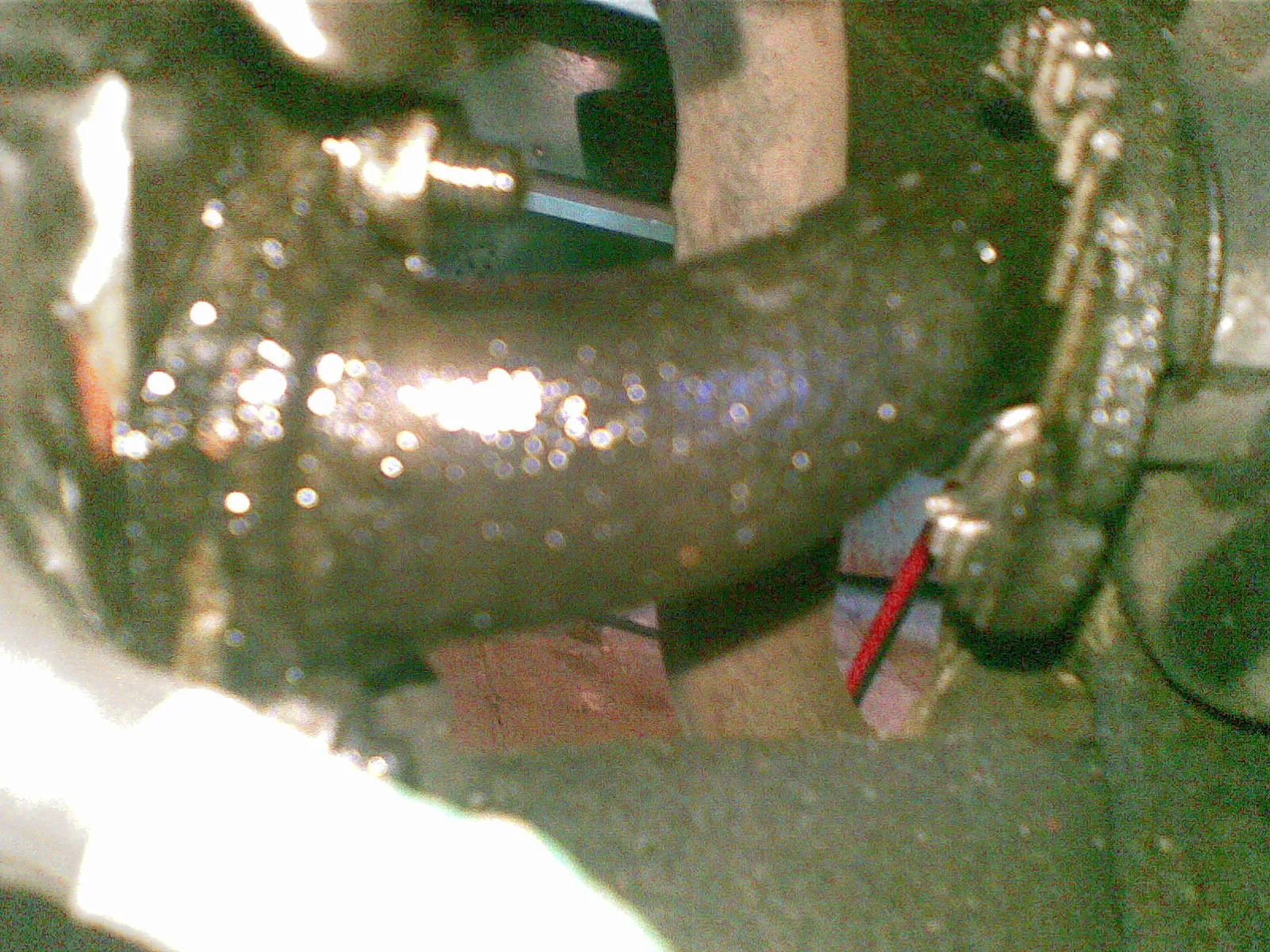

    Aber dafür ist mit der Ansaugstutzen (ASS) ins Auge gefallen. Er sifft ohne ende bestimmt eine 2mm dicke Ölschicht drauf. :thumbdown:
    Kann dass sein, dass so ein ASS undicht wird? Könnte das theoretisch eine Fehlerquelle sein?

    also ASS ist nicht undicht gerade getestet.

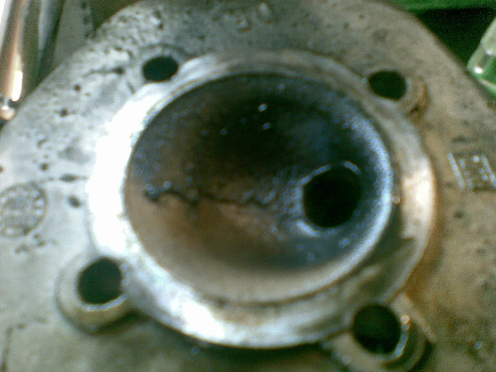

    habe (leider) das Problem gefunden. Mein 75ccm D.R. hat sich sowas von verabschiedet das geht gar nicht. ;(;(;(
    Kolbenring zerbrochen und hate richtig schönd en Kolben vermakkelt. Da kann der Roller ja auche keine Kompression aufbringen :D
