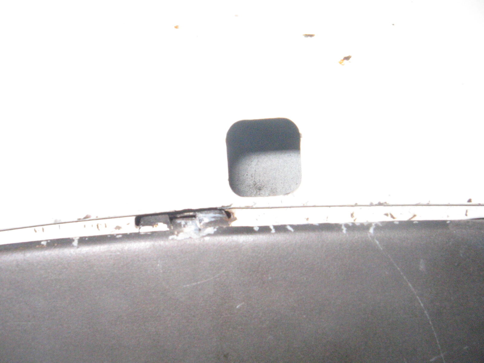

    Sorry,
    Bj 1985
    Backen haben Schlösser zum drücken,ohne seilzug, falls ihr das meint.
    Tankanzeige auch da.
    Tacho ist Schwarz, weiß nicht genau was du meinst ?(
    Aber wunderschön ist sie schon, die Susi.. =)

    zeig auch mal die Seitenklappen

    hab nur schlechte Fotos von den Seitenklappen, kamera ist leider auf Klassenfahrt!

    das sieht alles bis auf den Tacho (oder den gesamten Lenkkopf, da bin ich mir unsicher) nach PK50 S aus.
    PS: Ich meinte die auf dem Bild nicht dargestellten Seitenklappen.
