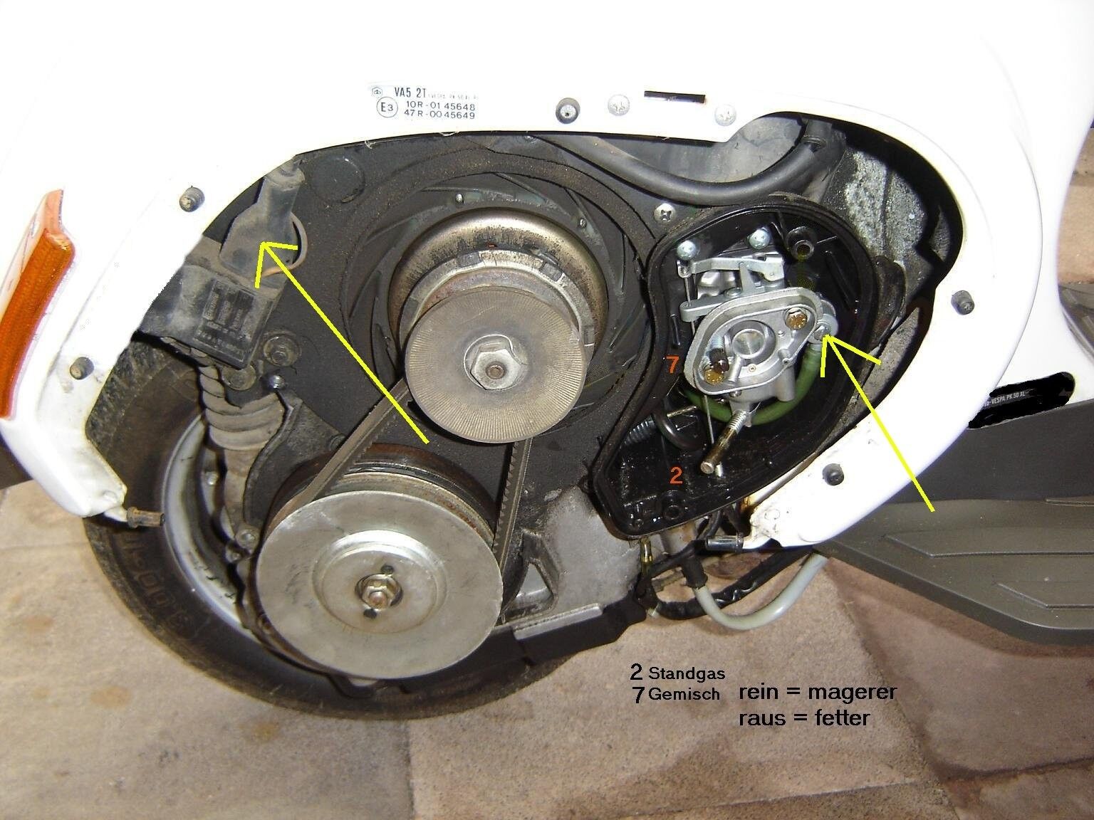

    ich hab von einem bekannten eine vespa pk 50 xl automatik zum reparieren bekommen
    jetzt habe ich ein paar probleme
    wo finde ich den stecker für die cdi
    wie kann ich am einfachsten das gestänge für die ölpumpe am vergaser ein und aushängen
    mfg

    Hi, iuch hab Dir mal ein Bild angehängt. Der linke Pfeil zeigt auf die CDI, unter der Gummikappe befinden sich die drei Anschlüsse. Das Gestänge am Vergaser aushängen ist nicht einfach, dafür braucht man ganz spitze Finger. Zuerst die Schraube rechts herausschrauben (Pfeil), dann sieht man das von links kommende Gestänge. Die Stange hat am Ende einen rechwinkligen Haken, welcher im Vergaser eingehängt wird. In dem Loch, wo der eingehängt wird, ist ein Plastikteil mit einem Bügel, welcher die Stange in Position hält. Diesen Bügel mußt Du zur Seite drehen, damit man die Stange nach oben heraus heben kann. Die Verbindungsstange zur Ölpumpe ist genau so eingehängt. Das ganze geht aber nur, wenn die beiden Schrauben des Vergasers lose sind.
    klaus

    super danke
    das bringt mich schonmal weiter
    ich hab da gestern schon wie ein blöder rumgefummelt
