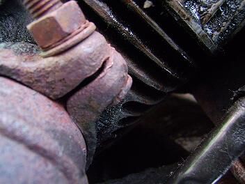

    Schau mal:
    sieht irgendwie böse aus, oder ist das normal, dass die nen bisschen siffen?
    Da ich leider täglich auf meine Vespa angewiesen bin, sie aber nicht im Moment fertig machen kann, kann man die noch weiter fahren oder macht man da noch mehr kaputt??
    ist das viell. irgendnen Simmerring undicht oder doch der Zylinderkopf?
    Zündkerze ist gewechselt, mal schauen wie es weitergeht, aber das auffällige Zischen ist auf einmal weg:-)
    Andere Frage: meine Zündkerze ist nicht wirklich nussbrauch, sonder am Kontakt eher pechschwarz:-( Mische selber, könnte es was bringen, das nächste mal nen bisschen weniger Öl reinzukippen??
    (mache aber eigentlich immer so ca. 1:50)
    sorry, schon wieder so viele Fragen...Gruß Lorenz

    Für den Anfang könntest du auch mal den Zylinder und den Kopf mit Waschbenzin, Kaltreiniger oder einem anderen Teilereiniger säubern. Nimmst am besten einen Pinsel dazu. Dann siehst du schnell wo das Öl herkommt.
    Simmering siten auf Wellen, daher haben die nichts damit zu tun wenn dein Zylinder verölt ist.
    Lass dein Gemisch so wie es ist: Wer zum Beispiel mit einer Ölpumpe fährt kann auch mal 1:40 haben und da ist die Kerze auch nicht schwarz, das hat anderere Ursachen. Kleines Rechenbeispiel: 1:50 entspricht 2%; 1:49 entspricht ca. 2,04%; 1:48 entspricht ca. 2,08%.
    Wenn sie jetzt ohne Leistungseinbußen läuft, das Siffen aufgehört hat, mach was dass einzig Richtige: "Never touch a running system".
    Und beim nächsten mal schickst du ein größeres Bild, auf dem ich auch was erkennnen kann :)

    Simmerringe gibts an der Stelle nicht. Schraub die Zündkerze raus, nimm die Zylinderhaube ab (2 Kreuzschlitzschrauben und 1x SW 13 Schraube), nimm dann den Kopf mal runter (4x SW 13 Muttern), mach alles schön sauber. Den Brennraum kannst mit Lösungsmitteln und einem Holzspatel o. ä. von Verbrennungsrückständen freikratzen. Nimm keinen metallischen Gegenstand dafür, damit machst du nur Kratzer ins Material. Besorg dir dann z. B. im Baumarkt einen Bogen 400er Schleifpapier.
    Dann nimmst du eine plane Oberfläche (z. B. Glasplatte, Spiegel, Cerankochfeld), legst das Schleifpapier darauf und kreist mit dem Zylinderkopf einige Male darüber, dabei das Teil auch mal in der Hand drehen, damit du nicht nur einseitig Druck ausübst. Dann sollte die Dichtfläche wieder schön glatt sein.
    Am besten nimmst du für die Wiederbefestigung neue Muttern, Unterlegscheiben und Federringe. Dann die Muttern gleichmäßig über Kreuz mit je 25 NM anziehen. Jetzt sollte wieder alles dicht sein.
    Die ganze Angelegenheit dauert selbst für ungeübte Leute vielleicht 1/2 Stunde, also keine Panik.
