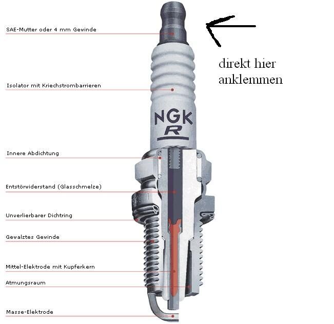

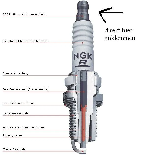

Nun hab ich mir also ne neue Zündspule gekauft (siehe unten), die laut Verkäufer auf meine Vespa passen sollte, allerdings komm ich mit dem Kabel nicht klar an das der Zündkerzenstecker muss... Der passt irgendwie nicht
Kennt sich da wer aus? Ist das die richtige Spule? Oder liegts nachher an was ganz anderem, dass sie nicht anspringt?
Alte Spule (mit mittlerweile abgerissener Erde)
Neue Spule mit komischem Kabel
