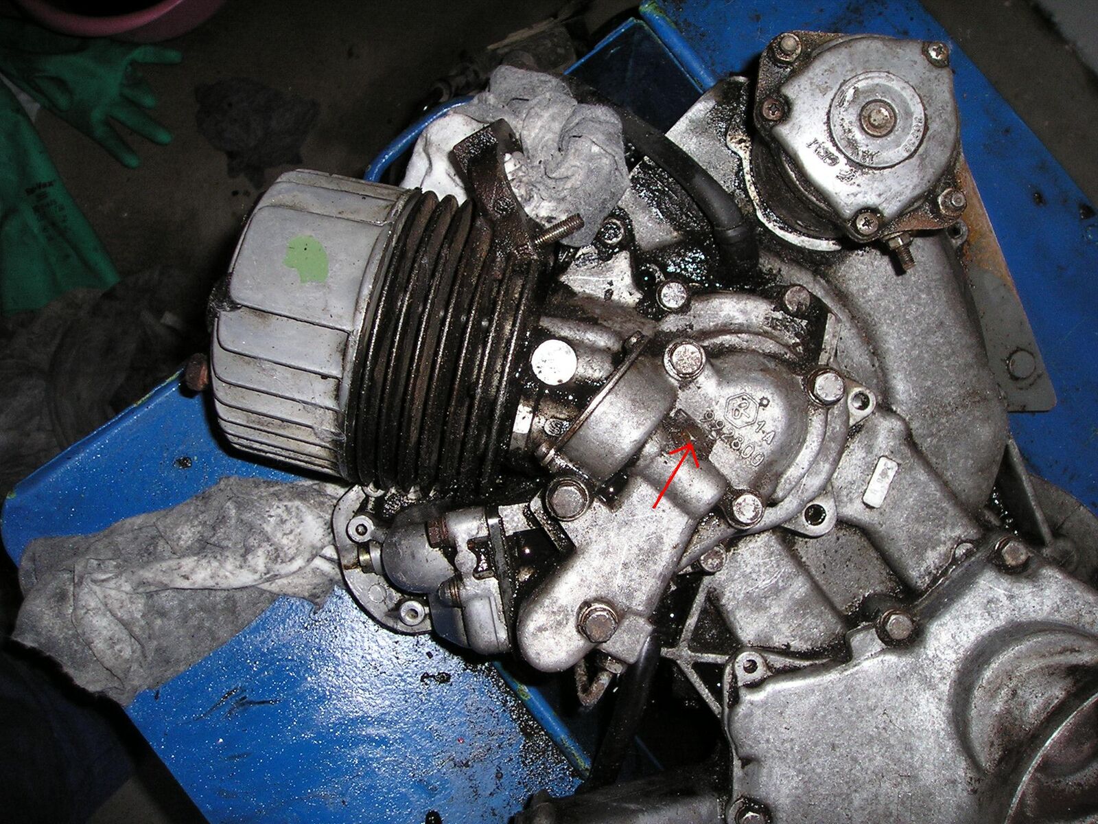

    Hallo zusammen!
    kann man an der Ölpumpe die Ölmenge nach regulieren bzw. einstellen?
    An der Ölpumpe ist eine gesicherte Einstellschraube - ich denke dass dies die gewünschte Schraube ist die ich suche, weiß jemand wie sie funktioniert bzw. wie man sie drehen muss das mehr Öl zugemischt wird.
    Dazu habe ich noch viele Fragen:
    Wie empfindlich ist die Einstellschraube? Grundeinstellung? Überprüfung?
    Danke!
    Ach ja, PK50XL Automatik (VA52T)

    Meinst du die Schraube ??
    Damit kann man die Ölmenge nicht einstellen.Das ist eine entlüftungsschraube der Ölpumpe.
    Die Ölmenge ist abhängig von der Drezahl des Motor`s.Sie kann mann nicht einstellen. Die Pumpe ist aufgebaut wie ein Uhrwerk.
    Sie funktioniert auch , wenn alles richtig zusammengebaut ist und das Gehäuse gefüllt ist , bestens.

    • April 29, 2009 at 23:42
    und das gehäuse dicht ist...

    Danke!
    genau diese Schraube habe ich gemeint...
    Nagut, dann eben nicht wieder was dazu gelernt!
