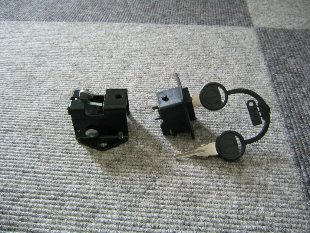

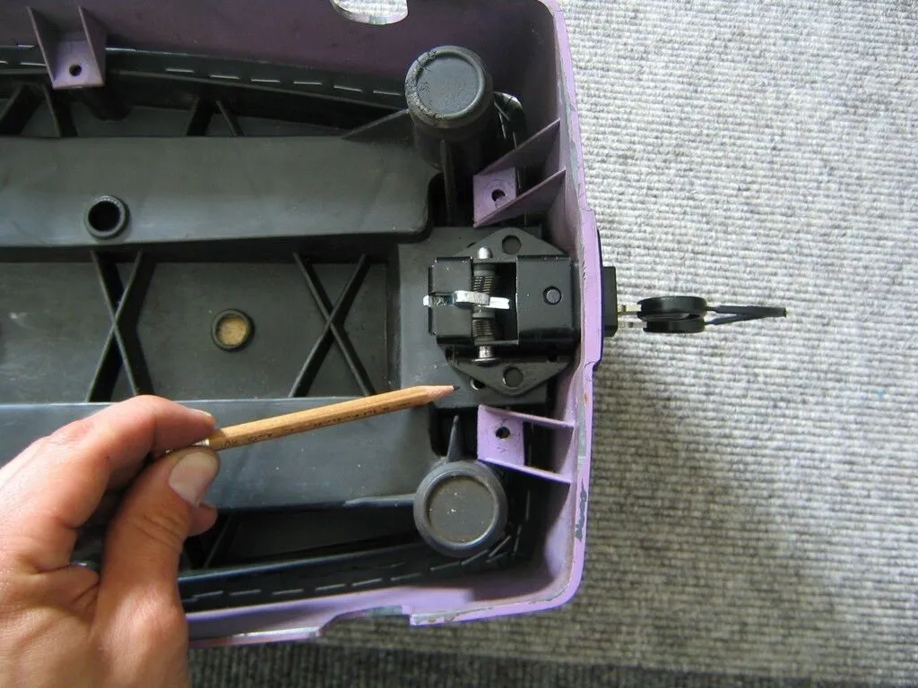

    Hallo, hab gerade diese PK50-125 schloss bei sip geschossen.
    was ist das los. muss ich da auser dem Blech für die Gegenseite noch was kaufen? Die löcher passen nicht (siehe Bleistift). Oder brauch ich für meine Pk50xl I ein anderes Schloss?

    • May 2, 2009 at 12:24
    Hi, was ist das für eine Teile Nummer ? und wie ist es wenn Du den äußeren Schloßkörper von innen in die Verkleidung setzt ?

    • May 2, 2009 at 13:14
    ja von innen würde es passen. Sieht aber scheiße aus und ist sicher auch nicht so vorgesehen, da in dieser Kunststoffabdeckung aussparungen sind.

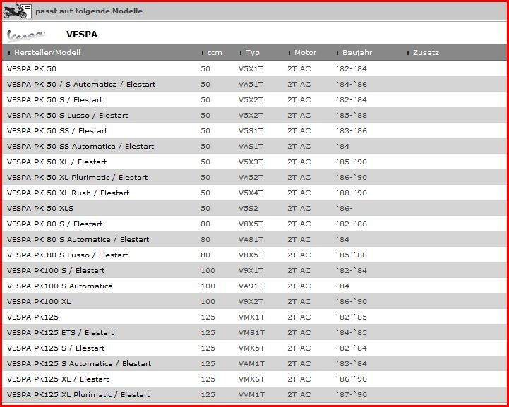

    • May 2, 2009 at 13:30
    Ist Deine Vespa in dieser Tabelle enthalten ? (Type V5X...) ?

    • May 2, 2009 at 14:54
    jep die ist da mit drin 85-90 ... V5X3T
