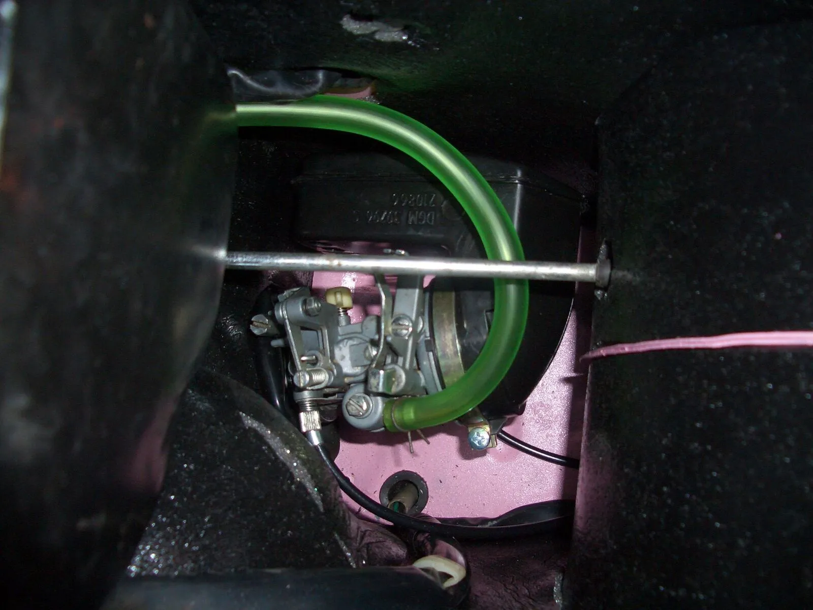

    • June 21, 2007 at 13:41
    Hallo hier ist ein Bild. Die Einstellschraube ist gut zu erkennen, aber dazu gehört noch eine Feder, wie Du siehst.
    MfG klaus
