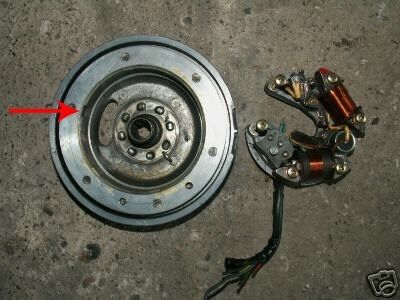

    Halbmond war drin. Habe gerade wieder das alte LüRad drauf gemacht und es funzt ohne Probleme. Gibt es soviel unterschiede bei denen? Ursprünglich (jetzt wieder) war eins mit geraden Rippen drauf. Dieses wollte ich wegen diverser abgebrochener Rippen austauschen. Habe noch zwei hier, aber beide mit schrägen Rippen. Ich dachte das passt da die Maße gleich sind und macht mehr Wind. Allerdings habe ich gerade beim Wechsel gesehen, dass innen im LüRad eine rechteckige Aussparung ist und diese bei denen mit schrägen Rippen größer ist als bei dem mit geraden Rippen. Hat diese Aussparung mit der Zündung zu tun?

    Mit der Ausparung wüsste ich jetzt nicht was du meinst.Was für eine Zündung fährst du?Kontakt oder Kontaktlos?Haben die Lüfterräder das Fenster zum Zündung einstellen oder sind sie geschlossen?

    Mit der Aussparung meine ich innen im Rad die "äußere Lauffläche". Dort ist eine rechteckige Vertiefung drin (siehe Foto). Das Foto ist von Ebay, hab ich nicht selbst gemacht. Allerdings sieht diese Einkerbung aus wie bei dem Rad was jetzt drauf ist und funktioniert. Bei dem anderen war diese Aussparung etwas breiter.

    Also ich würde sagen das diese Ausparung nichts mit deinem Problem zu tun hat.
