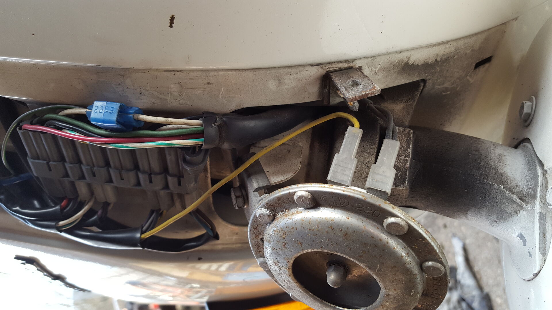

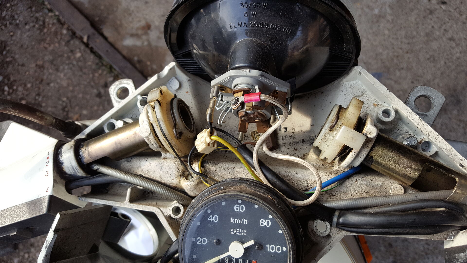

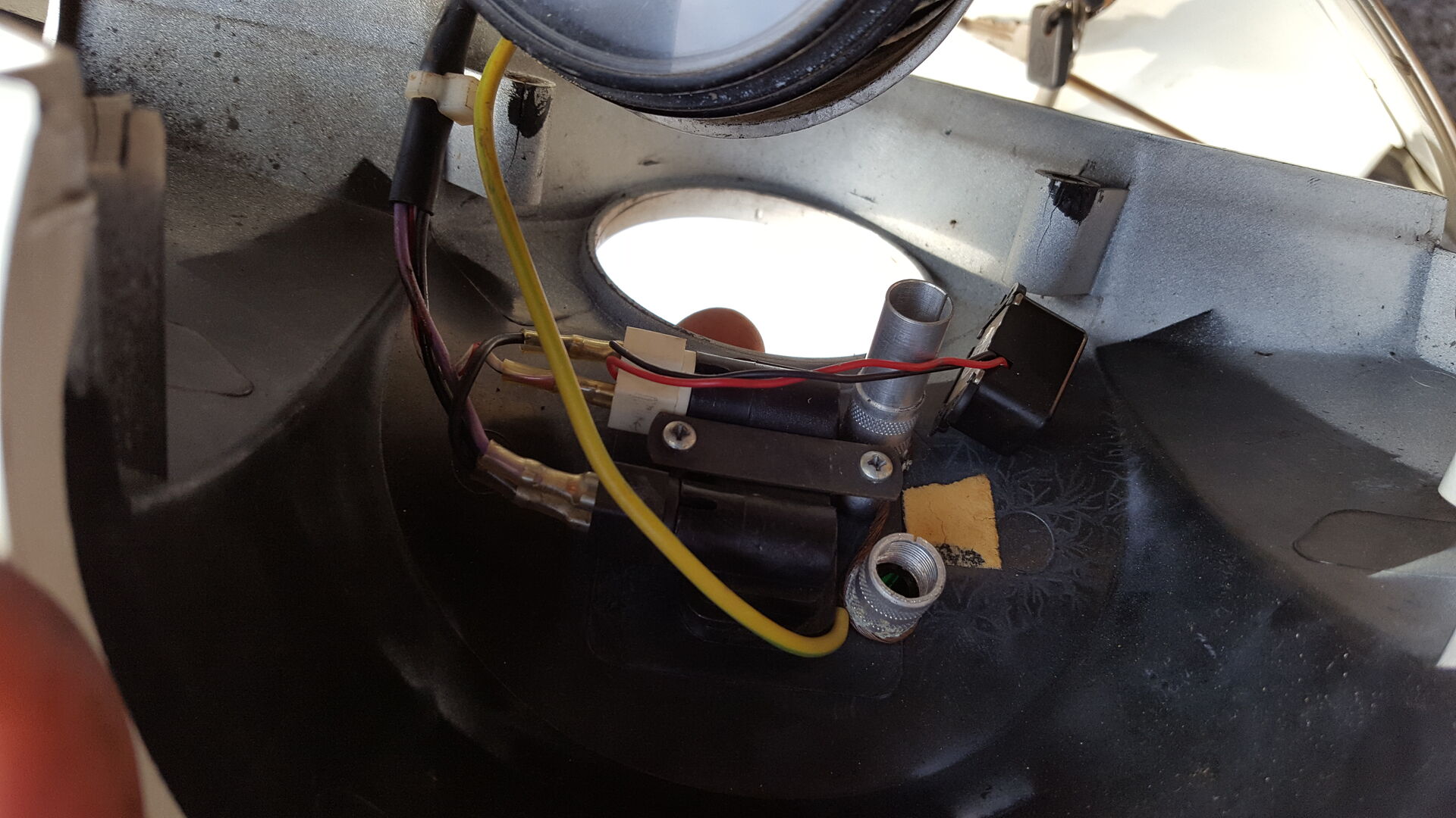

Der Kabelbaum müsste auch original sein, so wie fast alles an der Kiste.
Nur vorne am Lenker hat sich der Vorbesitzer wohl Strom für so nen Blinker-Summer abgegriffen und irgend eine komische Konstruktion für eine "Beleuchtung?" hergestellt.
Aber falls da der Fehler sein sollte, dürfte der Kurzschluss doch nich weg sein, wenn ich den Stecker zur Zündgrundplatte trenne, oder?
