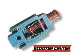

    Suchet und Ihr werdet finden: P80x: Blinker und Bremslicht gehen nicht
    aussehen tut das ding so:

    Tjoa das doch mal was....
    WI ebekomm ic hden diesen Schalter aus dem Gehäuse gepuhlt ?Muss ich die ganzen Bowtenzüge alle raus machen damit ich DIe Fußbremsmechanik abschrauben kann ? Oder wie ist der Schalter sonst noch zu erreichen ?
    Hab doch gerade erst alles zusammengebaut und hab keine Lust mehr alles wieder auseinanderzu frickeln.
