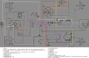

    hat mir jemand einen schaltplan, wo man gut erkennt, was wohin kommt?

  • Danke für den plan, ist echt genial, da erkennt man wenigstens was...
    kann mir noch jemand sagen, wo ich das blinkerrelais an meiner vespa finde. denk mal das ist kaputt, da die hupe auch nicht funktioniert und ja auch da dran hängt!!
  • Wenn du auf dem Plan die Hupe gefunden hast, verfolge doch mal das rosa Kabel, das hat nichts mit dem Blinkgeber zu tun.
    Blinker und Hupe gehen, wenn du ne Batterie hast, nur wenn die eingebaut ist und funktioniert, Vielleicht ist auch den Gleichrichter kaputt, dann wird die Batterie nicht geladen.
    Was funktioniert denn jetzt nicht, Blinker oder Bremslicht oder beides?
    Und wichtig, Bremslicht geht nur mit Fussbremse.
