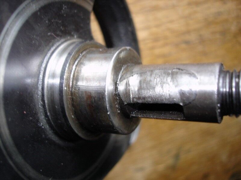

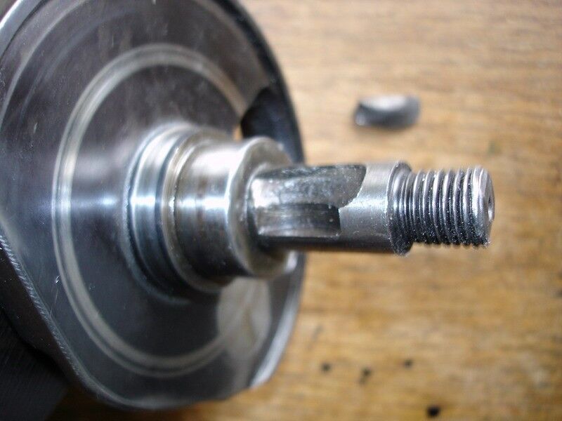

    Im Anhang mal Pics die aufzeigen was der Keil kann.
    Bei Motorrevision eines meiner Lhw Malle membran Moteks hab ich nicht schlecht gestaunt .
    Nach dem abziehn der verstärkten Cosakullu klimpert mir ein Bruchstück des Wellenstumpfs entgegen.
    Hat aber noch 1 A funktioniert :D und du siehst der schlitz is null ausgenudelt oder abgeschert.
    Mir fallen dazu spontan die Ruckdämpfer (im Primär) ein die ein optimales einkuppeln nicht zulassen wen sie breit sind.
    Bei motoroptimierten Karren reicht einmal verschalten und das wars dann.
    Getrieberad zahnlos bzw Zahnausfall oder Primäraufnahme am Gehäuse eingerissen oder ,oder ,oder

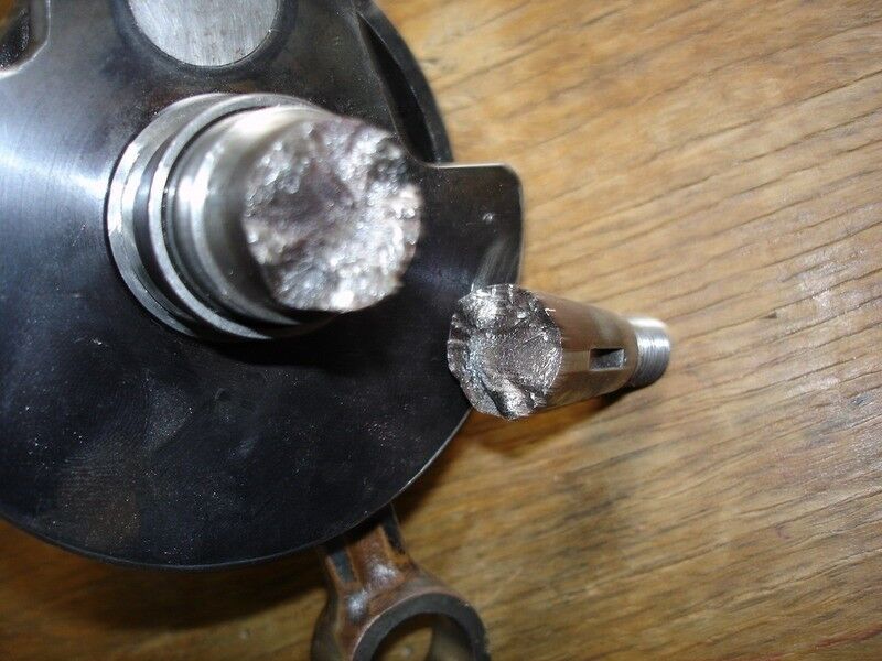

    Die Kupplung hat Null abbekommen und nach der Revision hab ich den Scheiß wieder zusammengebaut :D Kann ja nirgends hin.
    War auch gut so 3000 Km später hat mich dann der Limakonus samt Lüra überholt.
    Habe also das maximum aus der Mazzefuckwelle rausgeholt.Nicht nur Konstruktions sondern auch Guß Bzw. Materialfehler.
    Ist mir in der Sasion zweimal passiert.
    Zwei unterschiedliche Motoren mit neuen Mazzufuck LHW, Limakonus Knack.
    Bei meiner T5 mit 200er Motor läuft eine Mazzufuck LHW (anderen Baujahrs) seit 15000 Km ohne zicken .
    Man munkelt das ab und an komplette Mazzufuckserien Kackmaterial haben,kann ich nur bestätigen.

    Hoppla !
    Das sieht ja auch net aus...
    Bestätigt meinen Verdacht daß die italienische Ingeneurs,- und Maschinenbaukunst wohl nicht Prädikat "Besonders Wertvoll" verdient.
    Nur gut das die Vespa ihren Kultstatus hat, sonst wären wohl keine mehr auf den Straßen unterwegs :rolleyes:
    So viel zum Thema "Anwendungsfehler"....
    Naja mal sehen ob ich das Teil so umbauen kann daß es fahrbar ist und wenns mich doch noch länger ärgert schweiß ich Kulu und Lüra auf die Kurbelwelle drauf und der Kittel ist geflickt :P
