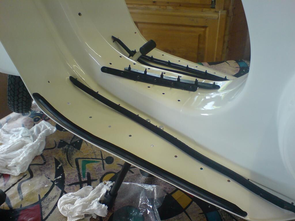

    weiß jemand von euch wie ich am besten die Gummi - Trittleisten an meinen Roller montieren kann?
    die Löcher sind bestimmt zu eng von der Farbe?!
    am besten aufbohren?
    danke schon mal

    die nippel von unten mit ner zange durchziehen

    gummi-trittleisten passen nicht in bohrungen v50 1.serie
    vollgummi trittleisten wollen nicht in die löcher
    da schau mal, aber kurz und knapp wie es der chup4 schon gesagt hat.

    Ich bekomm die Leisten auch nicht in die Löcher... Spüli, Zange, WD40 - alles hat bisher versagt! Probiers jetz mal mit Kochen, vielleicht bringts ja was!

    Trittleisten einfach wie Spaghetti kochen und dann mit ner Zange durchziehen. ;)
