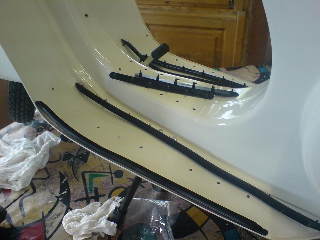

    weiß jemand von euch wie ich am besten die Gummi - Trittleisten an meinen Roller montieren kann?
    die Löcher sind bestimmt zu eng von der Farbe?!
    am besten aufbohren?
    danke schon mal

    die nippel von unten mit ner zange durchziehen

    gummi-trittleisten passen nicht in bohrungen v50 1.serie
    vollgummi trittleisten wollen nicht in die löcher

    Ich bekomm die Leisten auch nicht in die Löcher... Spüli, Zange, WD40 - alles hat bisher versagt! Probiers jetz mal mit Kochen, vielleicht bringts ja was!

    Trittleisten einfach wie Spaghetti kochen und dann mit ner Zange durchziehen. ;)
