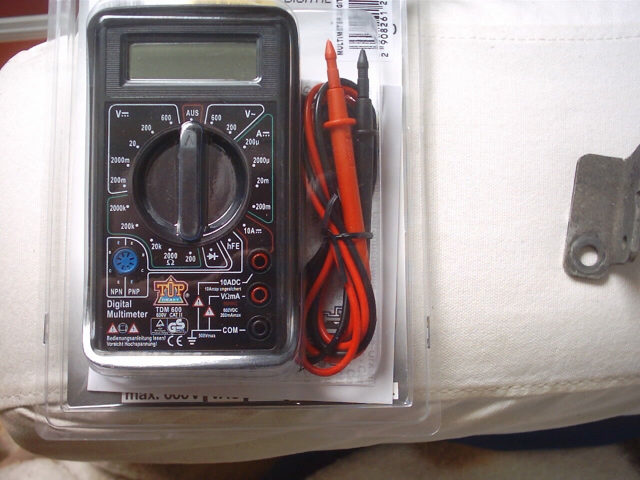

    • July 3, 2007 at 13:22
    So sieht das Gerät aus.
    Ist noch schön verpackt, wird nicht so häufig benutzt

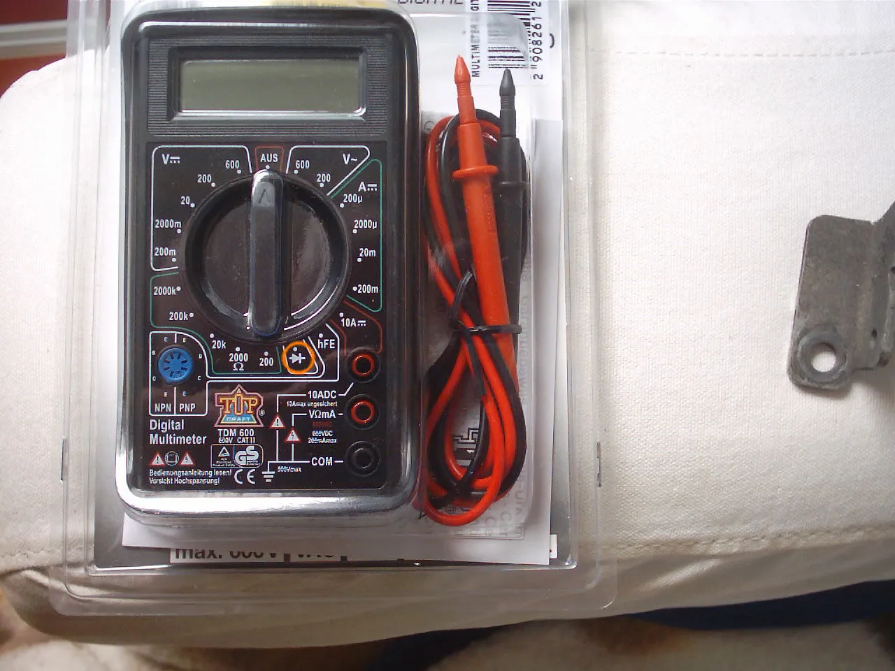

    • July 3, 2007 at 14:06
    auf das markierte stellen. wenn du nun durchmisst sollte bei intaktem kabel ein
    piep-ton zu hören sein. (batterien sollten natürlich funktionieren9

    • July 3, 2007 at 14:26
    muss nicht piepen, meines zeigt wirre zeiche an
    kannst auch auf die "200 OHM" links daneben schalten, dann wird dir der Widerstand vom Kabel angezeigt
