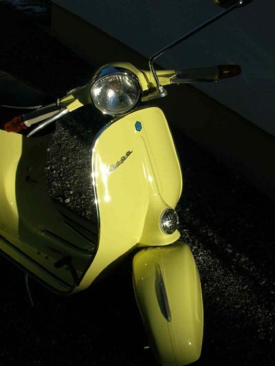

    Hallo liebe Vespagemeinde,
    momentan bin ich auf der Suche nach einer (echten) Super Sprint 50 oder 90. Mir wurde jetzt eine SS 50 angeboten. Das Foto gibt mit allerdings Rätsel auf. Es zeigt den Roller mit 6-Eck-Emblem über der Kaskade. Soweit ich informiert bin gibt es doch sowas nicht, oder? Bevor ich einer Replika aufsitze (ja klar weiss ich, dass ich Motor- und Seriennr. überprüfen muss) und dafür ewig weit fahre, frage ich mal Euch: Ist das ne "echte"? Ich habe meine Zweifel.
    Vielen Dank im Voraus
    Andy

    Ich kenn sie auch nur mit dem alten Emblem...
    Die Farbe enstpricht meines Wissens auch nicht ganz dem Original :D

    vielleicht hat er ja auch nur das 6eckige emblem auf die 4eckige erhöhung geklebt, hab ich schon des öfteren gesehen - unwissen.
    is auf dem bild aber leider nich zu erkennen.
    wen man sich das Foto genau ansieht erkennt mann die 6-eckige auswölbung an der Kaskade , mM nach ist das ein Fake :-1

    Nee, das passt schon so. Im GSF stand mal was drüber. Emblem wurde 67 auf 6 Eck umgestellt, wobei 4 Eck vom Blech blieb.
    Was sich ja widersprechen würde..."6-eckige Auswölbung zu sehen" und "4Eck vom Blech blieb". Welches Emblem letztendlich draufklebt wäre mir ja egal...würde eh das alte drauf kommen (nach einer Lackierung in einer anständigen Farbe)...aber ich galube auch, dass vom Blech her das neue, sechseckige vorgesehen ist...und es sich damit wohl nicht um eine SS handelt. :wacko:
    Was sich ja widersprechen würde..."6-eckige Auswölbung zu sehen" und "4Eck vom Blech blieb". Welches Emblem letztendlich draufklebt wäre mir ja egal...würde eh das alte drauf kommen (nach einer Lackierung in einer anständigen Farbe)...aber ich galube auch, dass vom Blech her das neue, sechseckige vorgesehen ist...und es sich damit wohl nicht um eine SS handelt. :wacko:[/quote]
    Ich seh eine 4 eckige Auswölbung und ein 6 eck Emblem drauf und genau das meinte ich in meinem Beitrag. Sieht komisch aus, ist aber wohl so ok! :-2
    Einer von uns scheint blind zu sein. Ich meine ein 6-eck erkennen zu können an den fizzeligen Reflektionen.

    Naja...das Schätzchen wird wohl nen anderen Besitzer finden, da der derzeitige Besitzer nicht antwortet im Bezug auf weitere Bilder und man für 5.500 Euro wohl eine echte SS erwarten darf, gerade wenn man mehrere 100 km dafür fahren müsste...meine Zweifel sind zu groß...und ist ja nicht so, dass ich in Ingolstadt in nem SS-Mangelgebiet leben würde ;-)...dann lieber etwas mehr investieren.

    .und ist ja nicht so, dass ich in Ingolstadt in nem SS-Mangelgebiet leben würde ;)
    vorallem was Replicas angeht :whistling::whistling:
