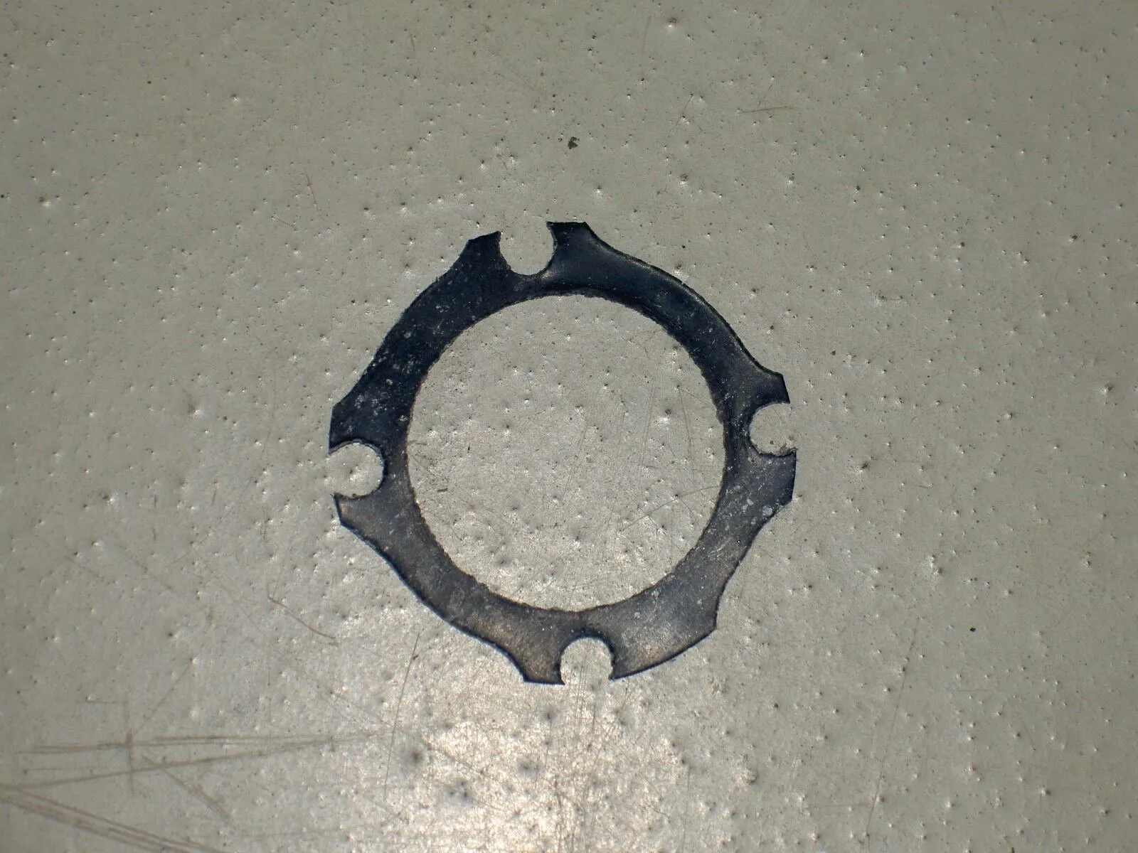

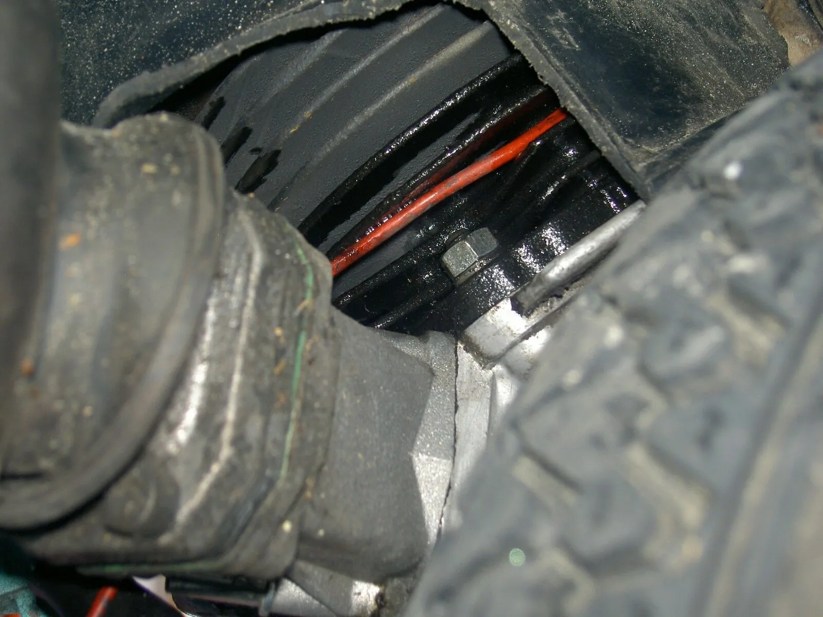

    Bei meinem Zylinder ist alles Ölig. weiß jemand woran es liegt bzw. was ich dagegen tun kann?
    Hilft mir dieser Dichtungsring was? den hat mir so ein Vespaprofi gegeben. Wo muss ich ihn einbauen?

    alter, komma klar, es gibt leute, die müssen bis abends arbeiten...
    1. mach das kabel da weg, das schmilzt dir iwann.
    2. kommt vom zylinderkopf, planen mit 300er und 600er schmirgel und neu verschrauben.
    DR zylinder?

    Okay...sorry. Hab jetzt den Dichtungsring dazwischen getan..

    Den Dichtungsring braucht kein Mensch.
    Ich hab hier im Forum von inem netten Menschen gelernt wie du das beheben kannst.
    Kopf ausbauen, 600er Schleifpapier auf eine Glasplatte legen, den Zylinderkopf in kreisförmigen Bewegungen über das Schleifpapier ziehen.
    Saubermachen und wieder einbauen.
    Klappt super.
