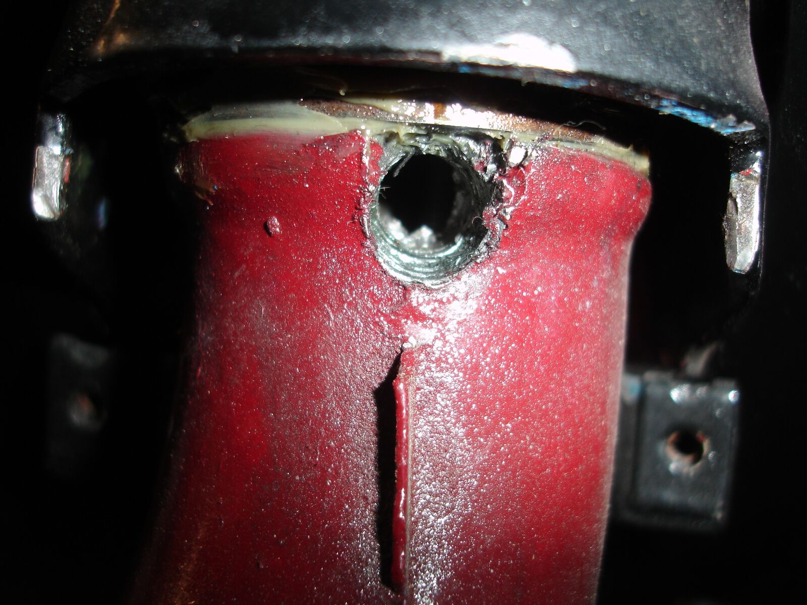

    Die Seitenbegrenzung wurde professionell von dem Vorbesitzer gelöst indem er ein M8 Gewinde in das Lenkrohr gebohrt hat und somt eine Schraube an das halb ausgeflexte Lagerabdeckung stößt :-4

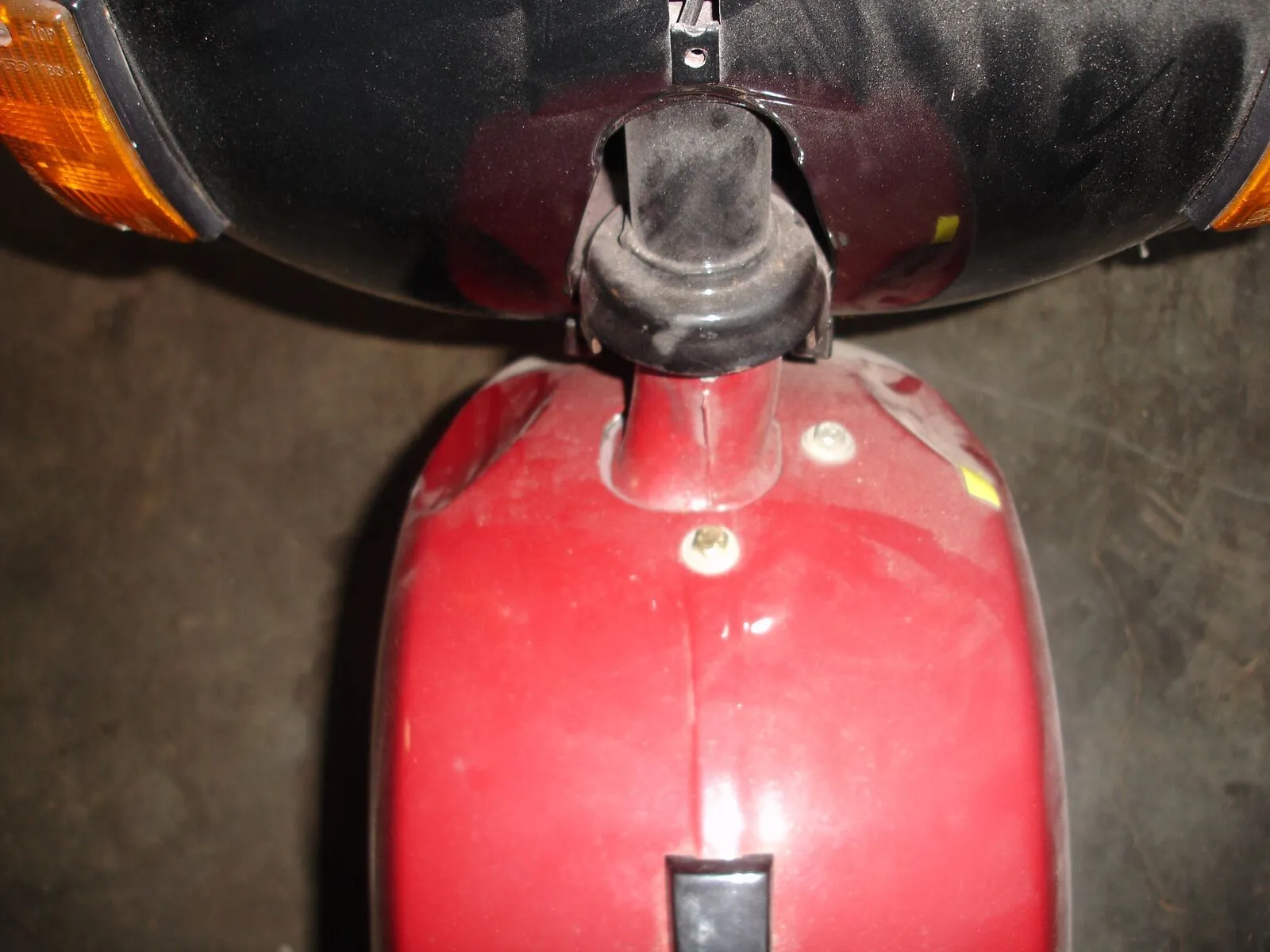

    Der Koti der PX ist links und rechts eingebeult, damit der Lenkeinschlag weit genug geht, ziemlich "innovativ"....

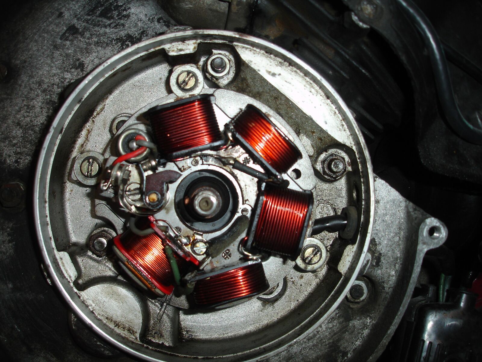

    px gabel inner smallframe ist eher unüblich, weil chopperstyle, macht egtl keiner. eher ne pk gabel, da passt dann auch der lenkanschlag, die kann, wenn gewollt um ein paar cm gekürzt werden, dass die vespa nicht vorne höher gelegt ist, was man aber so gut wie nicht sieht.
    die elektrik umzubasteln ist sonne sache, es kommt drauf an, welche zündgrundplatte verbaut ist, und was alles betrieben werden soll.

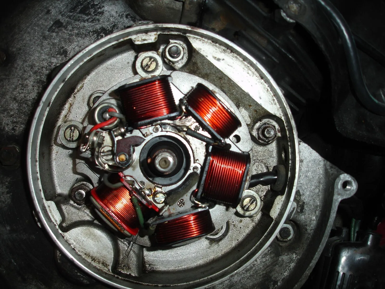

    1. foto vonner zgp
    2. was soll an verbrauchern dran
    3. ich sag dir obs geht oder nicht :) und wenn du lieb fragst und mir was zu essen machst, dann auch wie ;)

    • May 23, 2009 at 08:50
    mit blick seitlich auf den bereich zwischen den kühlrippen kann man sagen, ob der zylinder original hbraum hat, oder obs n größerer sein müsste. aber das ist ein bisschen wie kaffeesatzlesen. mach halt eben den kopf runter, dann kannstes ja nachmessen. ein 75er wäre eigentlich zu erwarten, fährt sich angenehmer als n orisatz.
    vergaser ist je nach modell und auspufftyp original ein 16.10er oder ein 16.16er.
    wenn du 4 blinker und nen 12 volt wechselstrom blinkgeber der px hast, dann kannst du die blinker mit 12 volt betreiben. du brauchst in jedem falle die altbekannte zündung der pk oder die 12 volt unterbrecherzündung (sieht fast genauso aus). wenn eine cdi verbaut ist, dann ist in jedem fall 12 volt unterbrecherfreie zündung drauf.
    bei 6 volt zündungen kannst du nur blinker betreiben, wenn du mindestens 3 spulen auf der zündung hast. obs dann mit dem 12 volt relais und evtl mit 10 watt birnen geht, kann ich dir nicht sagen, aber ich tippe mal auf nein, käme aber auf einen versuch an.

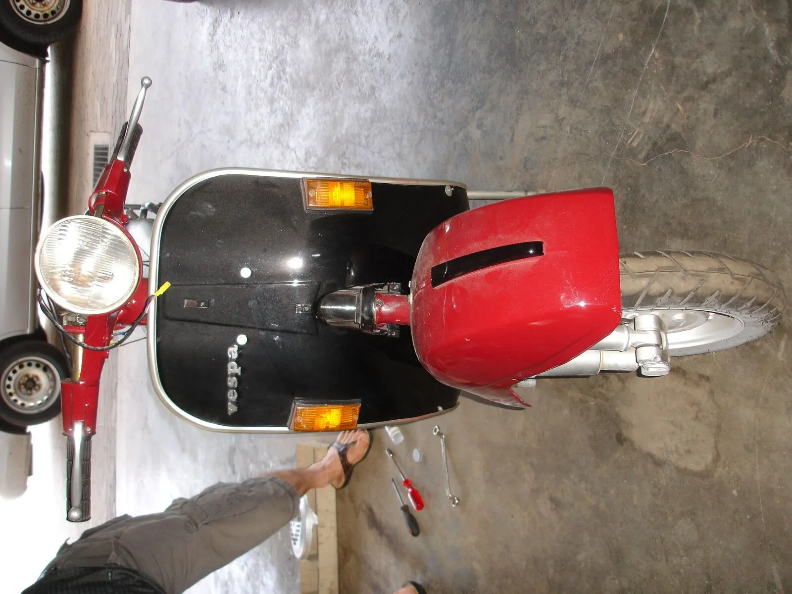

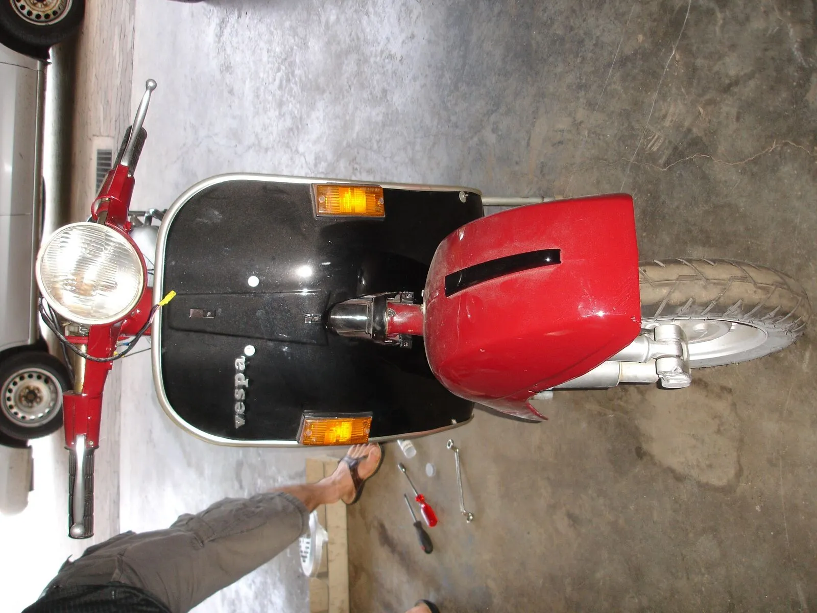

    Erstmal von vorne, so sieht der Mix aus. Find ich garnicht mal so schlecht.

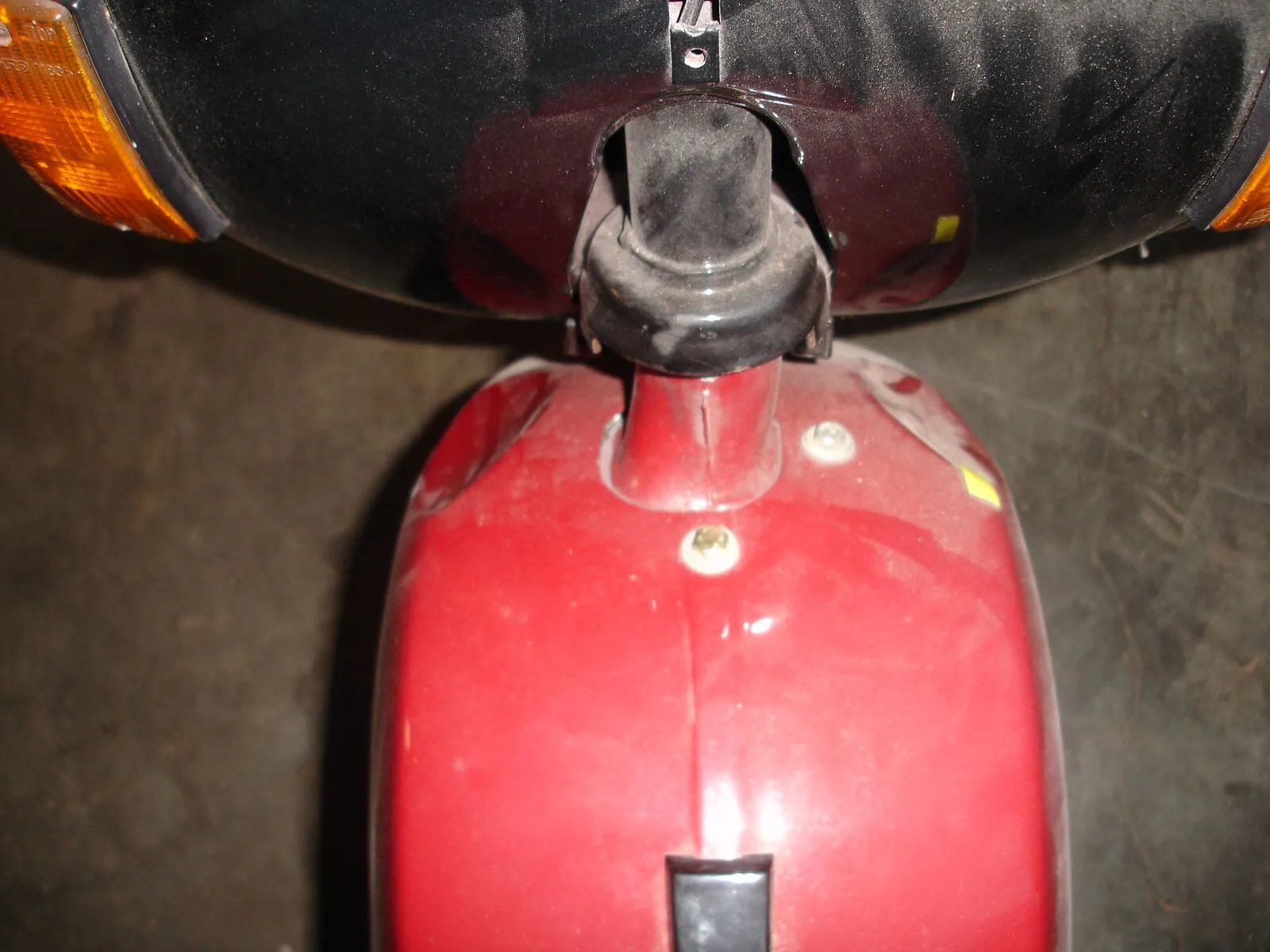

    Der koti muss aber eingedellt werden damit der Lenkeinschlag weit genug ist

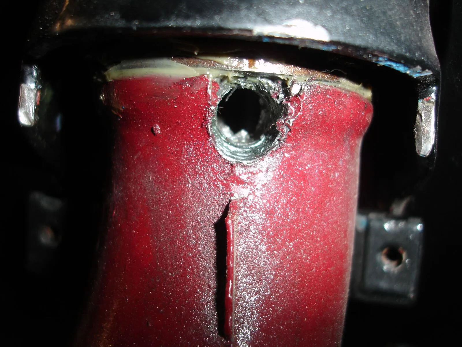

    Damit der Lenkeinschlag irgendwie begrenzt wird, wurde ein Loch (ca. M8) in das Lenkroht gebohrt und das Schutzblech des Lagers eingeflext. Nun soll eine Schraube in das Loch, damit diese an die Ränder des Schutzbleches schlagen, naja es hat wohl jahrelang so funktioniert und es wirken keine großen Kräfte darauf.

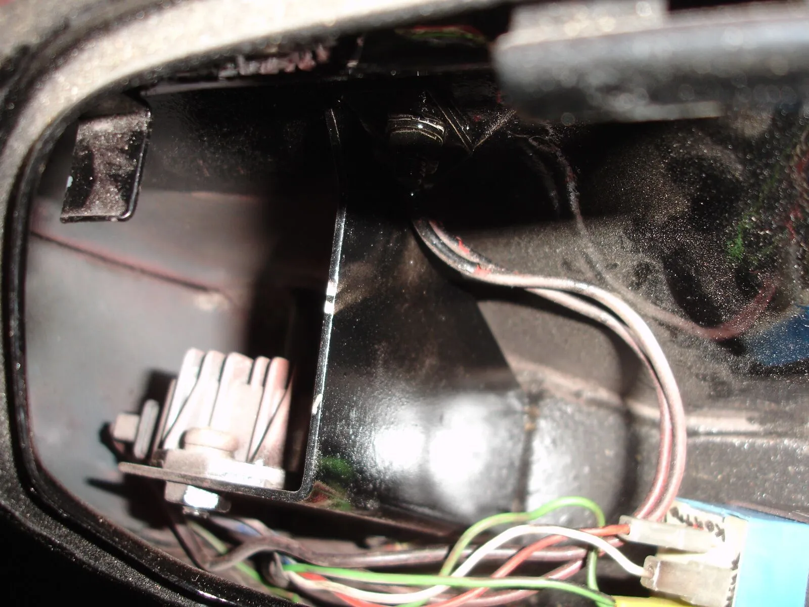

    Die Zündung

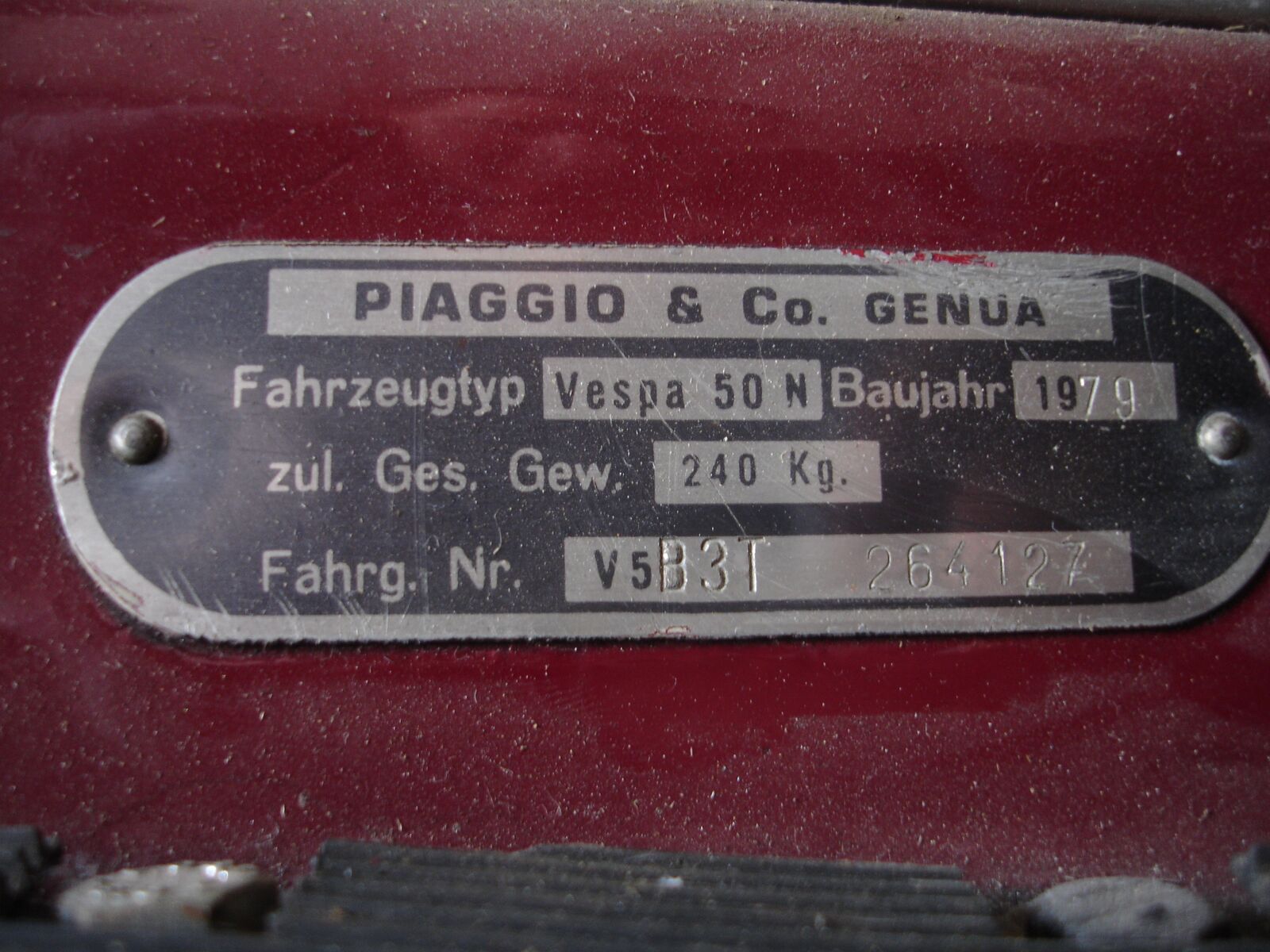

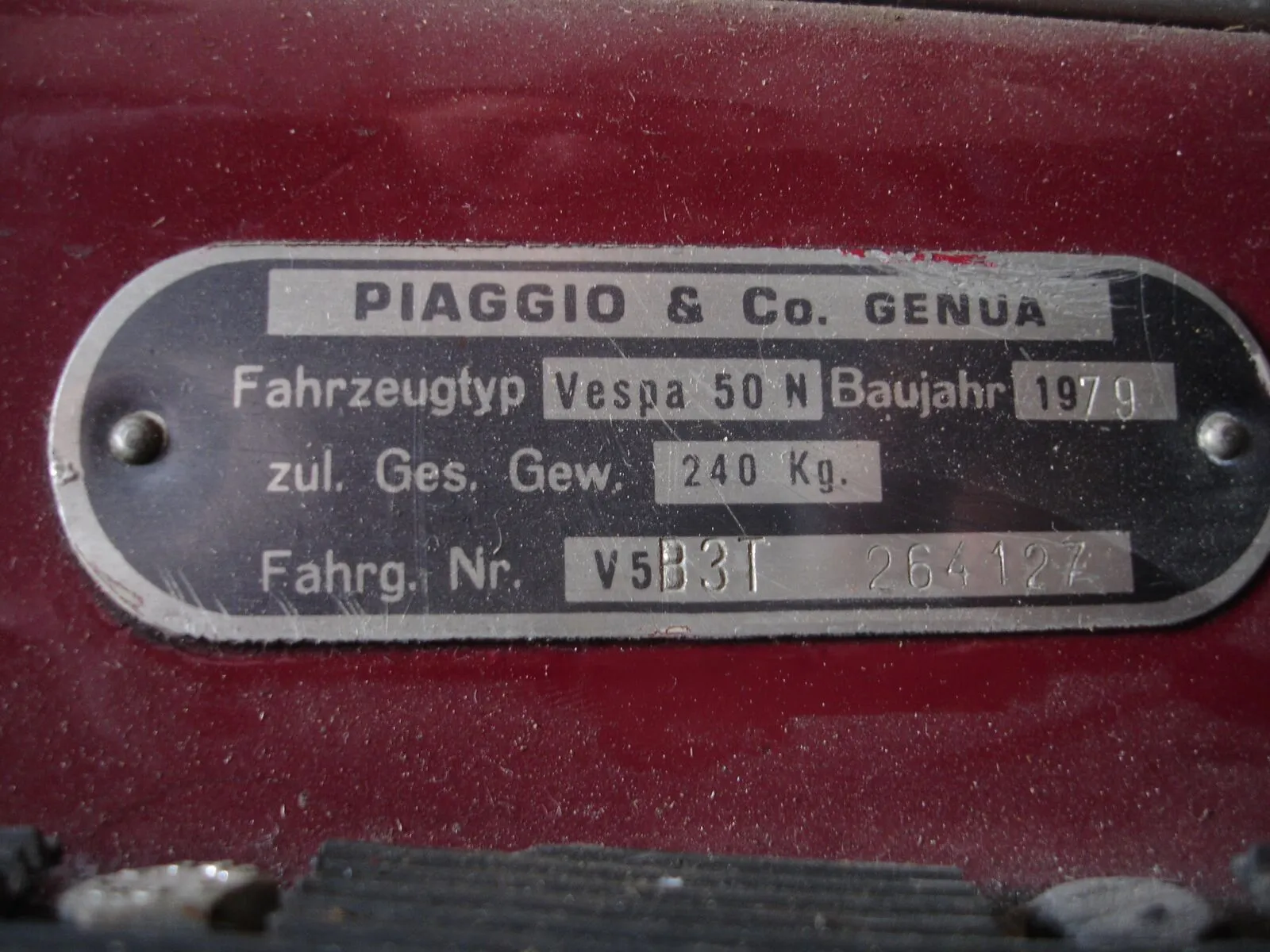

    Typenschild

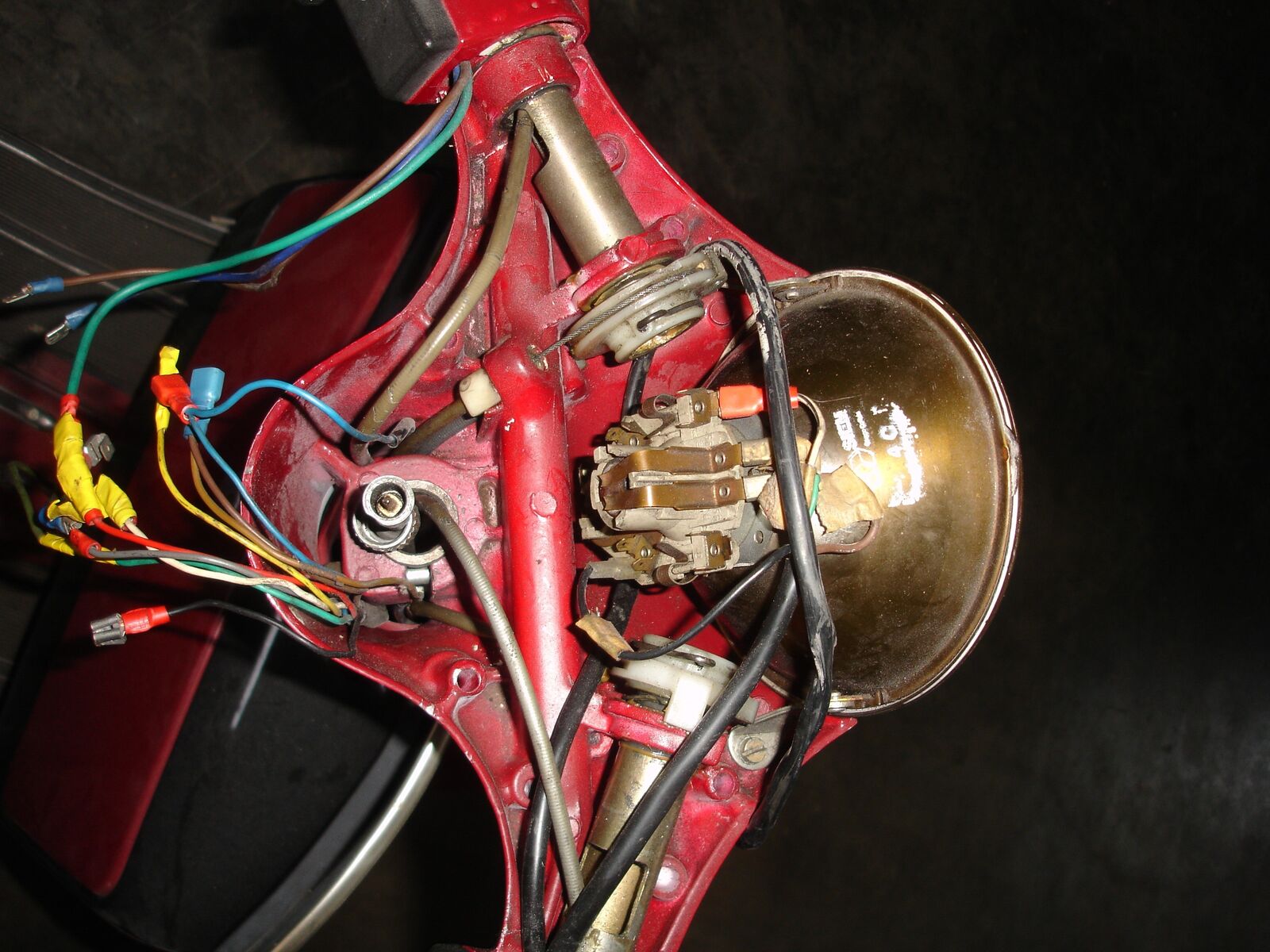

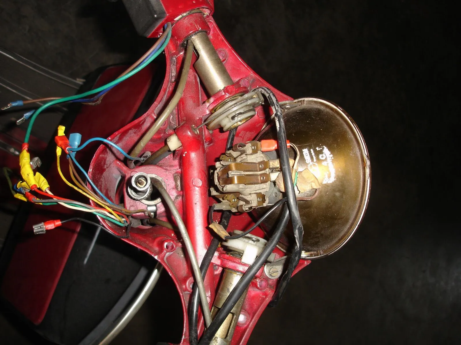

    Das Kabelwirrwarr an der Lenkung
    Die CDI ist vorhanden

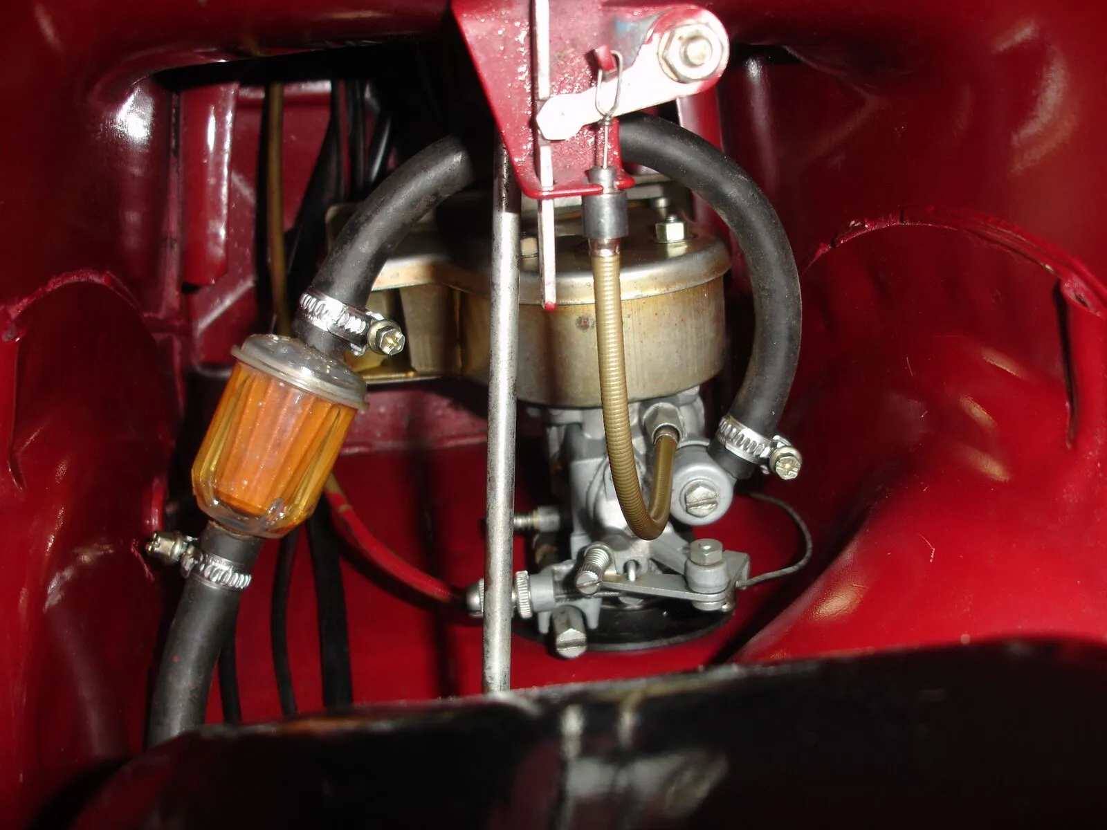

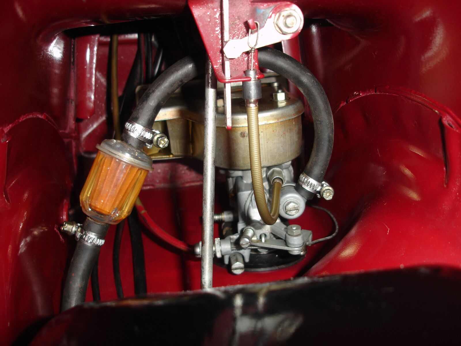

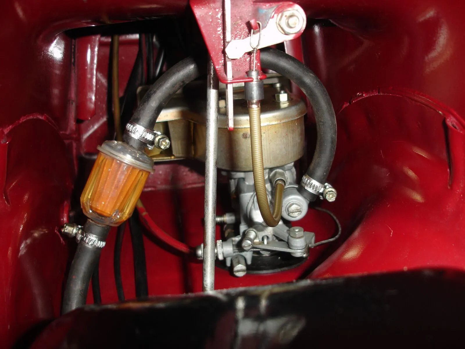

    und nochmal der Gaser
    Nun saget mir ob ich da ne 35/35 Watt Birne dranhängen kann und 4 Blinker a 12V 21W....
    Muss mich noch durchkämpfen mit der Funktion des Gasers, kenn ja nur die SI Gaser, es kommt mir aber so vor als würde der manchmal zuwenig Sprit bekommen. Ist es ähnlich der PX dass das Benzinfilter ein zu hohen Widerstand darstellt und die Leitung auch gekürzt werden muss?

    • May 24, 2009 at 21:37
    ist ne 12 volt zündung, kannste alles ranhaengen was du willst. hast ja auch nen spannungsregler.
    zum gaser:
    der iss deutlich einfacher als der SI, das mischrohr ist immer fest.
    wenn der zuweniog sprit kommt, guck eionfach wann: wenn teillast nicht kommt, oder der kurz zuppelt bevor er gas annimmt, nebendüse fetter, wenn oben raus nicht will, hauptdüse, schon hast du fast alles eingestellt was noch geht ;)
