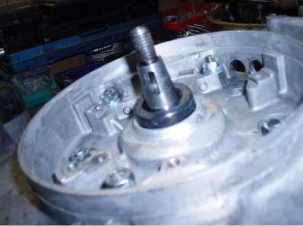

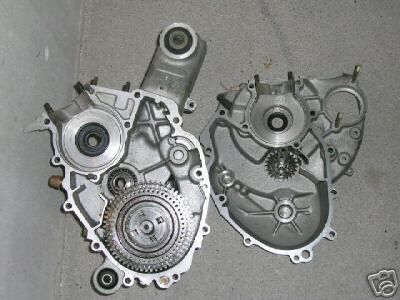

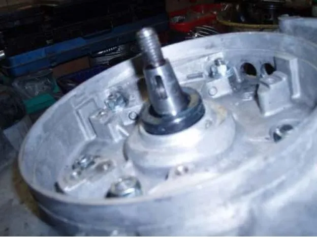

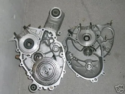

So die Kiste is endlich zusammen, alles lässt sich gut drehen und der Kickstarter funktioniert. Jetzt ist hoffentlich auch alles dicht und läuft sauber.
Was kommen denn da für Schrauben rein? Die waren von Anfang an nicht drin, aber n Gewinde is ja da...
Dann sind das wahrscheinlich die 4 rechts oben, weißt du wo die anderen beiden sein sollten?
Hmm.. ne. Das sind ja die Stehbolzen fürn Zylinder.
Ach, die Zylinderfussdichtung wollte ich erstmal ohne Dirko montieren. Soll ich die Dichtung vorher einfetten?
Nein die sind für Langhub Zylinder , bei mir waren die Schrauben schon drin im Gehäuse . Warum haste die überhaupt rausgedreht ?
Die waren nie drin. Die hat mein Vorgänger wohl schon verschlampt.
Dann guck ob du die nicht gebraucht bekommst ...
