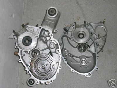

    da sollten lange Bolzen drin sein...hier ein Bild, ist nicht das beste aber man erkennt es

    Dann sind das wahrscheinlich die 4 rechts oben, weißt du wo die anderen beiden sein sollten?

    Hmm.. ne. Das sind ja die Stehbolzen fürn Zylinder.

    Nein die sind für Langhub Zylinder , bei mir waren die Schrauben schon drin im Gehäuse . Warum haste die überhaupt rausgedreht ?

    Die waren nie drin. Die hat mein Vorgänger wohl schon verschlampt.

    Dann guck ob du die nicht gebraucht bekommst ...

    In der Linken Hälfte sind die zu sehen:
    etwas unscharf ...
