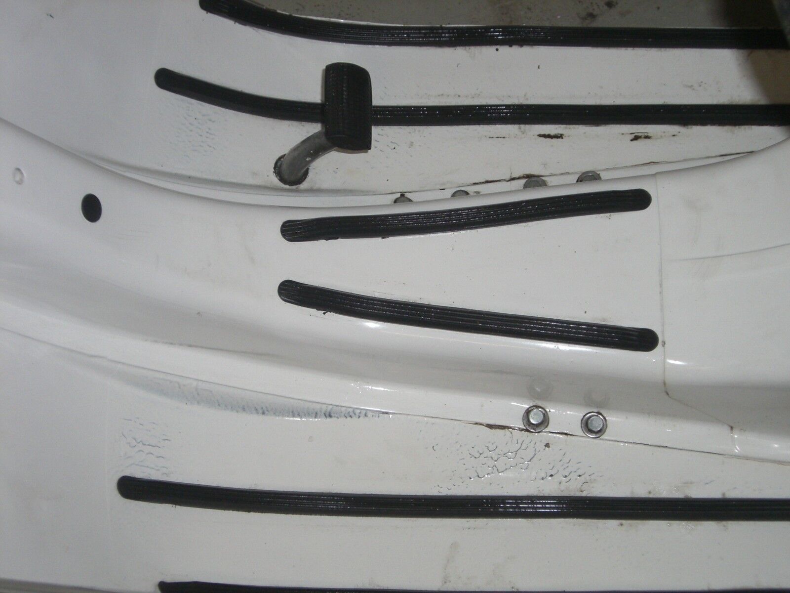

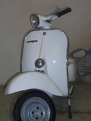

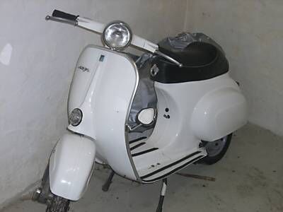

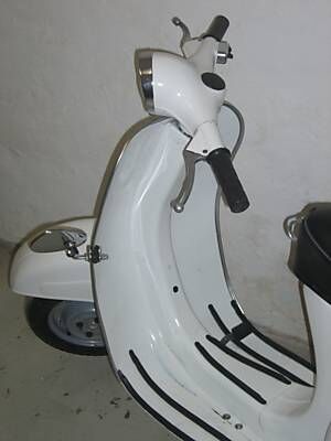

    habe ein Vespa 50 Baujahr 1967 gefunden und würde gern wissen, was ihr davon haltet!
    Also wurde 2006 von einem Händler ( Vesbar in München ) restauriert und wurde seitdem nur ein Sommer gefahren!
    Stand setdem trocken gelagert! Hat aber leichtet rost ab trittbrett! ( siehe Foto links unten!)
    Wurde Sandgestrahl, Epoxi beschichtet und von einem Lacker lackiert!
    Motor wurde Überholt und nue abgedichtet! Alle verschleißteile wurden ausgetauscht!
    Welche Serie es ist, kann ich nicht sagen! ( Könnte aber laut Baujahr noch 1 Serie sein, oder )

    also das trittbrett kann man nur bei dr besichtigung richtig einschätzen, der lack hat da auch schon blasen bekommen, vlt. ist da auch rost drunter. aber man kann die schon so für 1800 vlt. auch 1900€ kaufen, wenn sie rund läuft und der rost wenig ist. wert ist sie das, wenn ich so die bilder sehe aber kommt immer drauf an was man persönlich für eine vespa ausgeben will.....

    Danke! der verkäufer meinte, dass er nur die kratzer am trittbrett hat und die zu rosten angefangen haben!
    ich würd halt schaun wie viel rost es ist und jenachdem entweder ausbessern oder das ganze trittbrett neu lackiern!
    laut verkäufer sollte das aber auch der einzige mängel sein!

    Wie Du in Deinem anderen thread schon gemerkt hast, ist die Optik des Trittbrettes nicht besonders auf Begeisterung gestoßen. Auch wenn sie alt ist: wenn der Rest vom Roller so wie das Trittbrett ist, ist sie zu teuer.....

    das ist sicher keine erste serie sondern ne frühe 2te - die hat halt einige der Merkmale der ersten (kurzer Rahmen&Wappenlogo) - der schriftzug und die bremsgriffe sind min 6 jahre (wahrscheinlich eher 40) jünger.
    ich frag mich nur warum hier epoxybeschichtet wurde - kenn ich sonst nur von meinem opel vor dem allerletzten TÜV :) - kann mir höchstens vorstellen dass das bodenblech nach dem strahlen schon halb durchsichtig war - würde auch den kratzer im bodenblech eher als knick erklären - hätte dann aber nicht mehr viel mit restauration zu tun - also auf jeden fall genau anschauen, irgendwas ist auf dem blech was da nicht hingehört.
    für den preis geht die schon weg aber ich würde keine schnäppchenmässigen spontanwertsteigerungen erwarten

    Also ist das eine 2 serie und auch der schriftzug it original!?

    Schriftzug , Trittleisten :-1 , Bremshebel, Tacho fehlt ,Griffe , Rücklicht (soweit ich das sehen kann ,original ist das kleine aus Metal verbaut),Hauptständer , der war bis zur 2. serie dünner alös bei den späteren Modellen ,
    wens beim Lackierer inkl Epoxygrundierung gemacht wurde was wollte der Lackierer mit dem Unterbodenschutz aufn trittblech verschleihern X(
