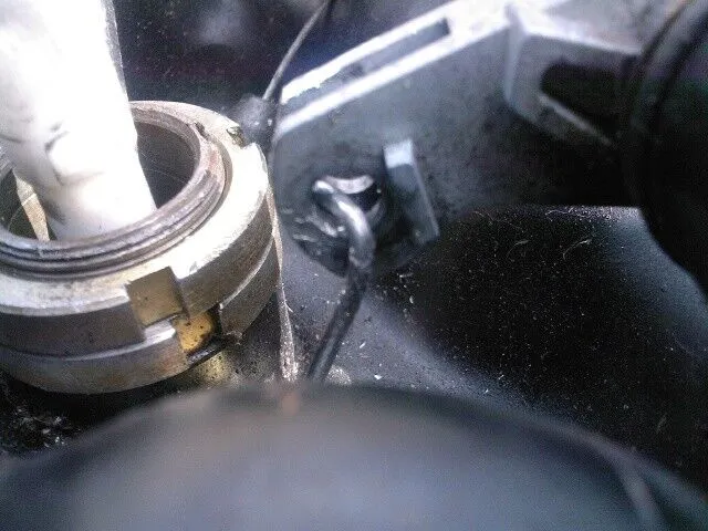

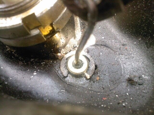

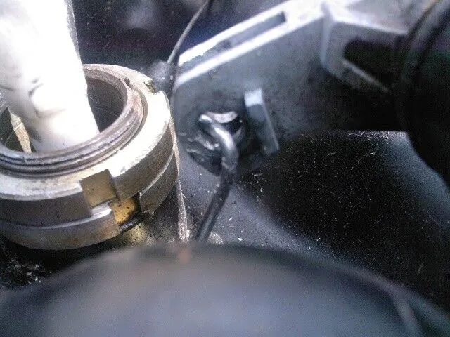

    AUF DEINEM BILD IST DOCH DER SCHALTZUG AB,ich hab doch nix am Auge. :-1
  • Kai-Lechinger
    90
    48317 Drensteinfurt
    Kymco KB 50

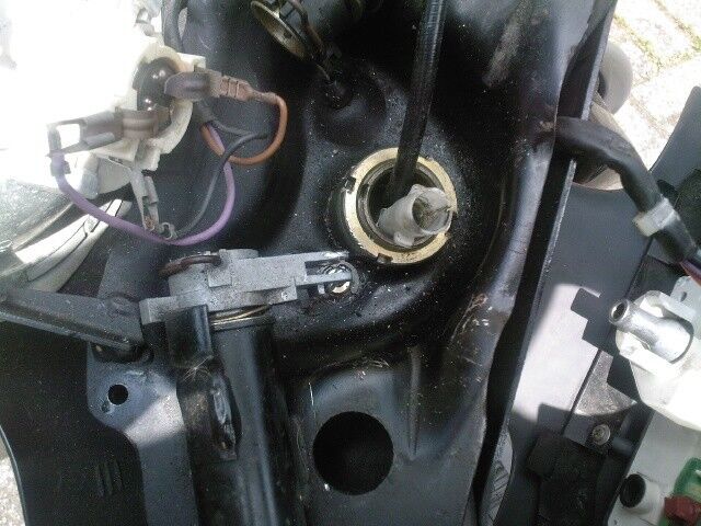

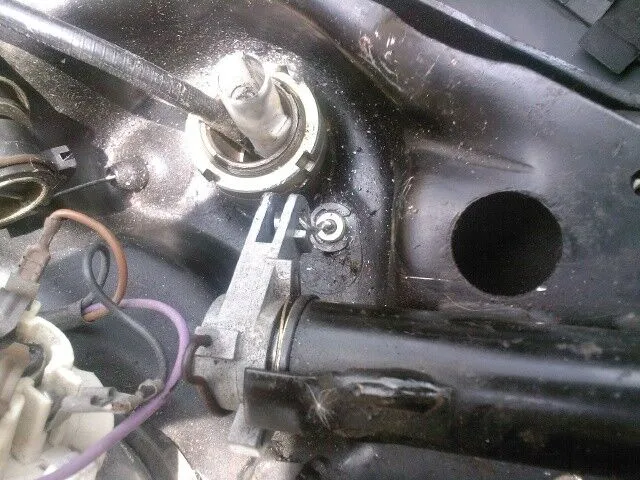

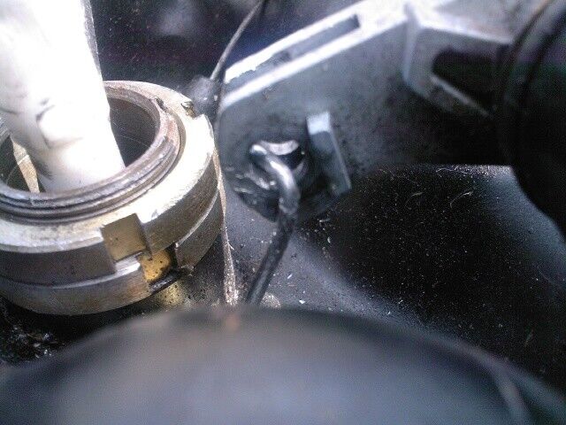

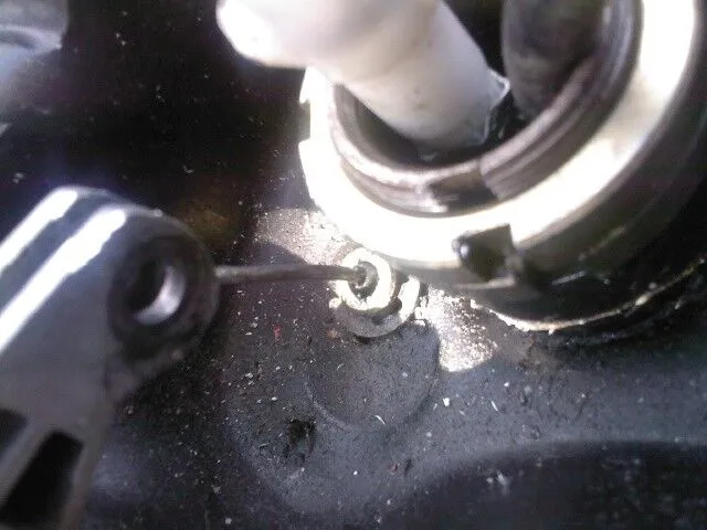

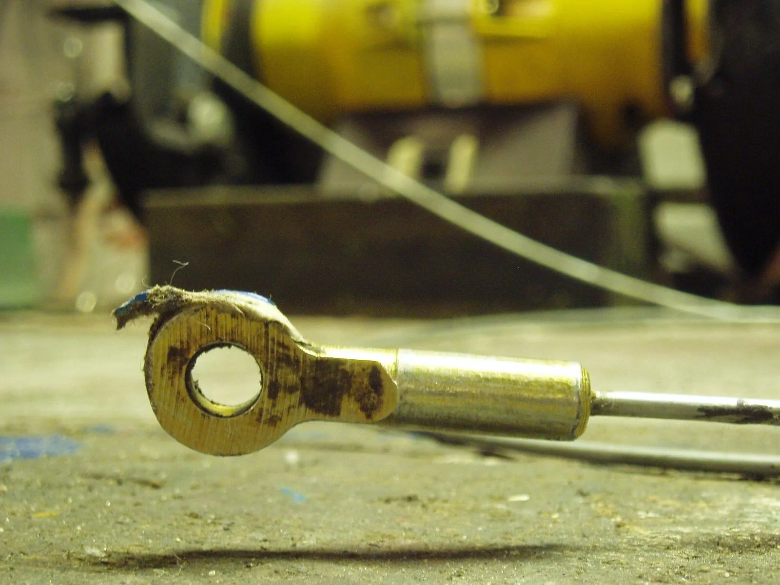

    • May 26, 2009 at 17:47
    Ich kann mich ja auch täuschen, aber wenn ich mir das so vor Ort betrachte ist das definitiv ein Drat wie eine Fahradspeiche...
    Ist auch eigentlich so schon zu erkennen und wer kenne davon hat weiß auch was ich meine...
    Für deine Augen aber hier noch mal eine Nahaufnahme.....

    • May 26, 2009 at 17:52
    Was ist das denn für ein Moppet? ne XL2?
    Haben die nicht einen Schaltdraht?
    3 Mal editiert, zuletzt von derTec (May 26, 2009 at 18:13)

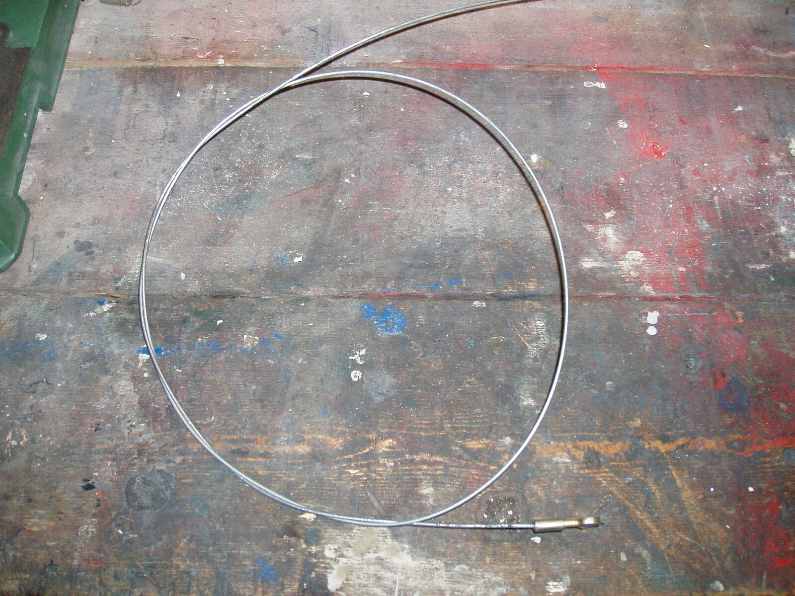

    • May 26, 2009 at 18:56

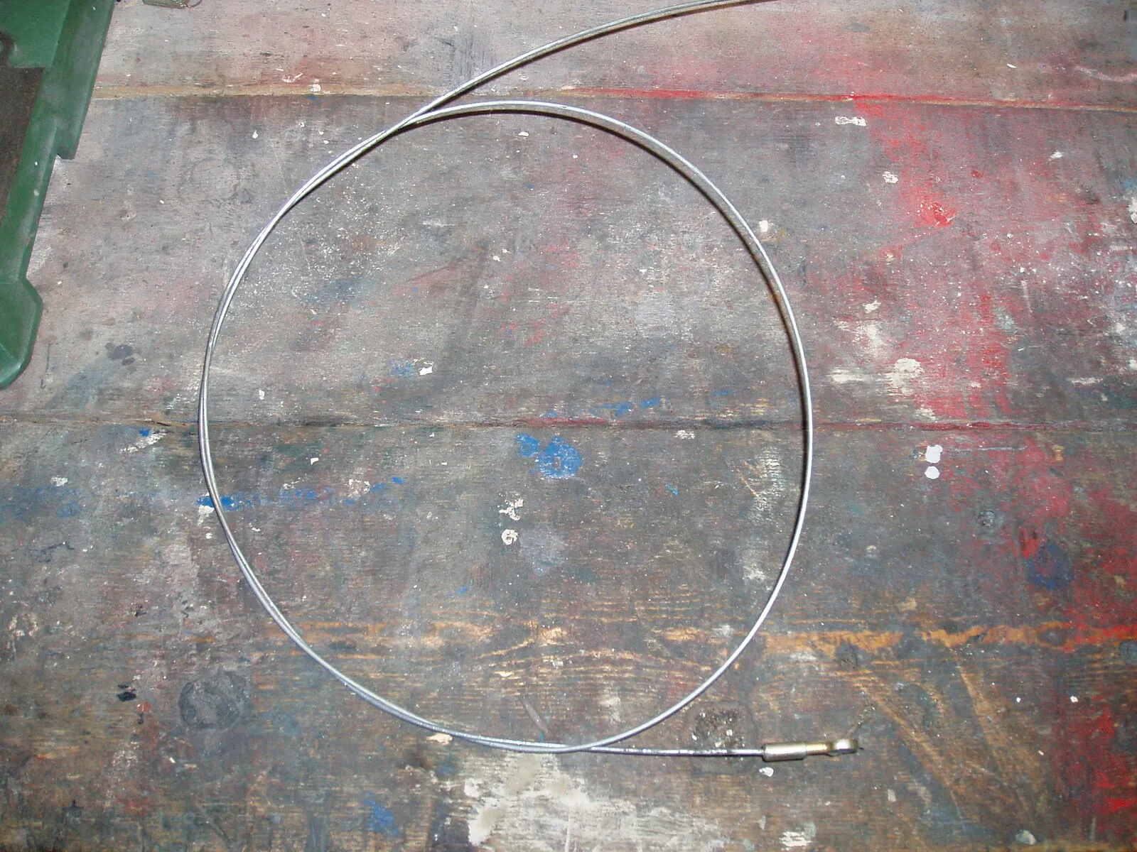

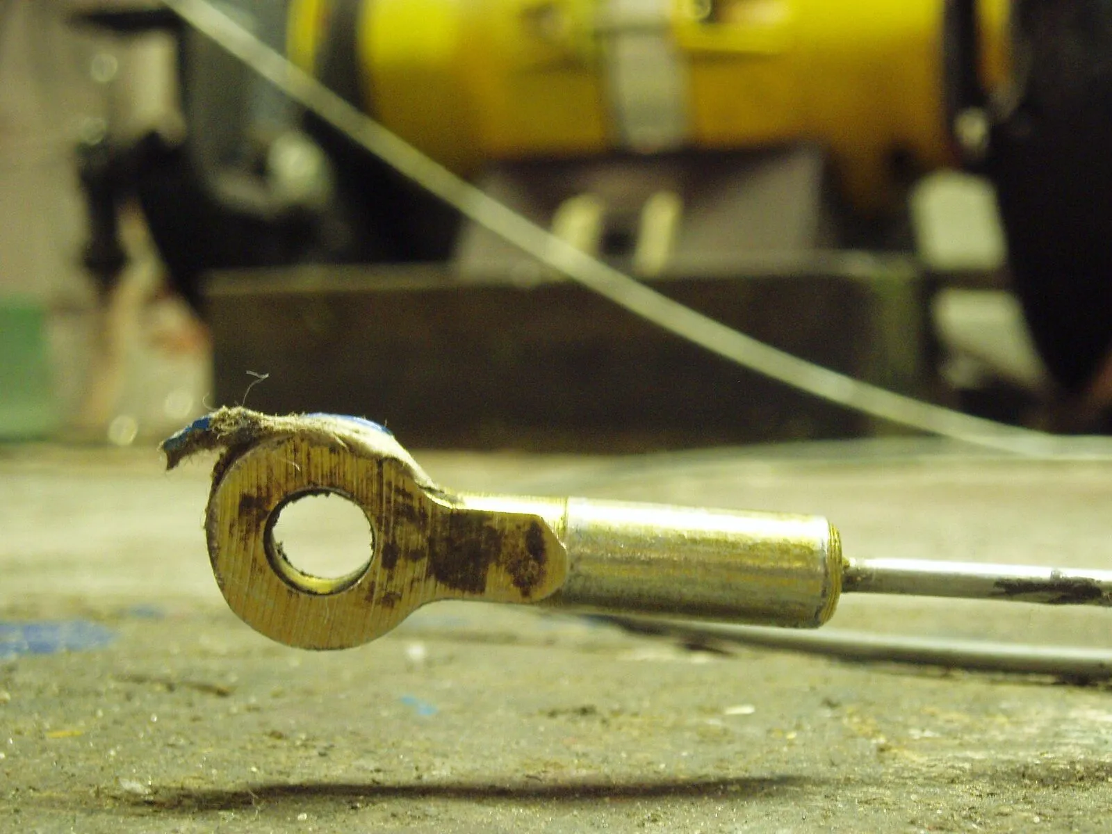

    mom gib mir 2 min mache eben ein foto von dem was du brauchst!!!!
    soo hier ein foto von dem schaltzug-draht !das ding ist ca 170cm lang mit angepresstem augenstück was oben am schaltrohr befestigt wird!!!!der ist für eine xl2 so wie du sie hast!!!hier der link zum artikel!

    • May 26, 2009 at 19:06
    Danke Allen für die bemühungen...
    Habe gerade die Dratzüge bestellt... gleich mal einen in Reserve....
