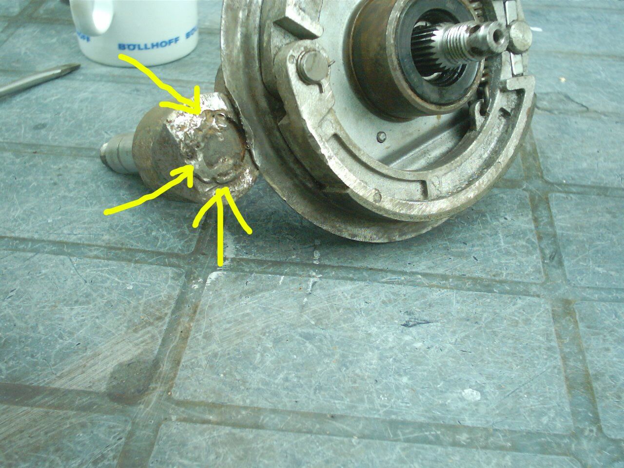

    schaut mal bitte aufs Bild.
    Ist das in Ordnung wie der markierte Bereiche der Achse auf dem Bild ausschaut?
    Habe leider kein Vergleichsmaterial.
    Nicht dass sich da einer dran zu schaffen gemacht hat (Bastlerrentner, die schlimmsten!)

    Jezt hab ichs auch mit den Augen oder du hast das Bild vergessen :P

    jetzt aber :)

    sieht sehr nach nem bastler aus...bei mir is das net soo da isses schön glatt....

    wie sieht denn das bei den andern aus?

    nicht geschweißt sondern nur gepresst und bündig
    letztes Foto

    Ist das da geschweisst?
    Verdammt!
    Warum sollte man denn da schweissen?
    Eine Beschädigung konnte ich gar nich feststellen

    also auf dem Foto von dir... ich würde nicht unbedingt sagen dass es geschweißt ist, denn schweißen kann man das kaum nennen
    es hat wohl eher der Versuch stattgefunden :D
    ist der Bolzen bei dir schon eingelaufen oder sieht das auf dem Foto nur so aus? denn mit Tauschen ist da nichts mehr bei dir

    da ist ne Kerbe auf der Achse.
    Das Material der Bremsankerplatte ist aussen optisch perfekt.
    Innen an der Aufnahme der Achse (also der auf dem Bild zu sehende Bereich) hat der Idiot anscheinend das hintere Stück der Aufnahme beschädigt und mit irgendwas (Schweissen?) aufgefüllt.
    Hmm, ich habe das Teil gerade stundenlanger Arbeit gründlichst gereinigt.
    Kann man das noch fahren?

    PS: Der Schwachkopf hatte nur Scheisse gebaut und zwischen Achse und Federbein war ein Stück Schwammgummi 8o
    Was meint ihr, spricht was dagegen das einzubauen?

    So hoffnungslos dass keiner mehr schreibt?
