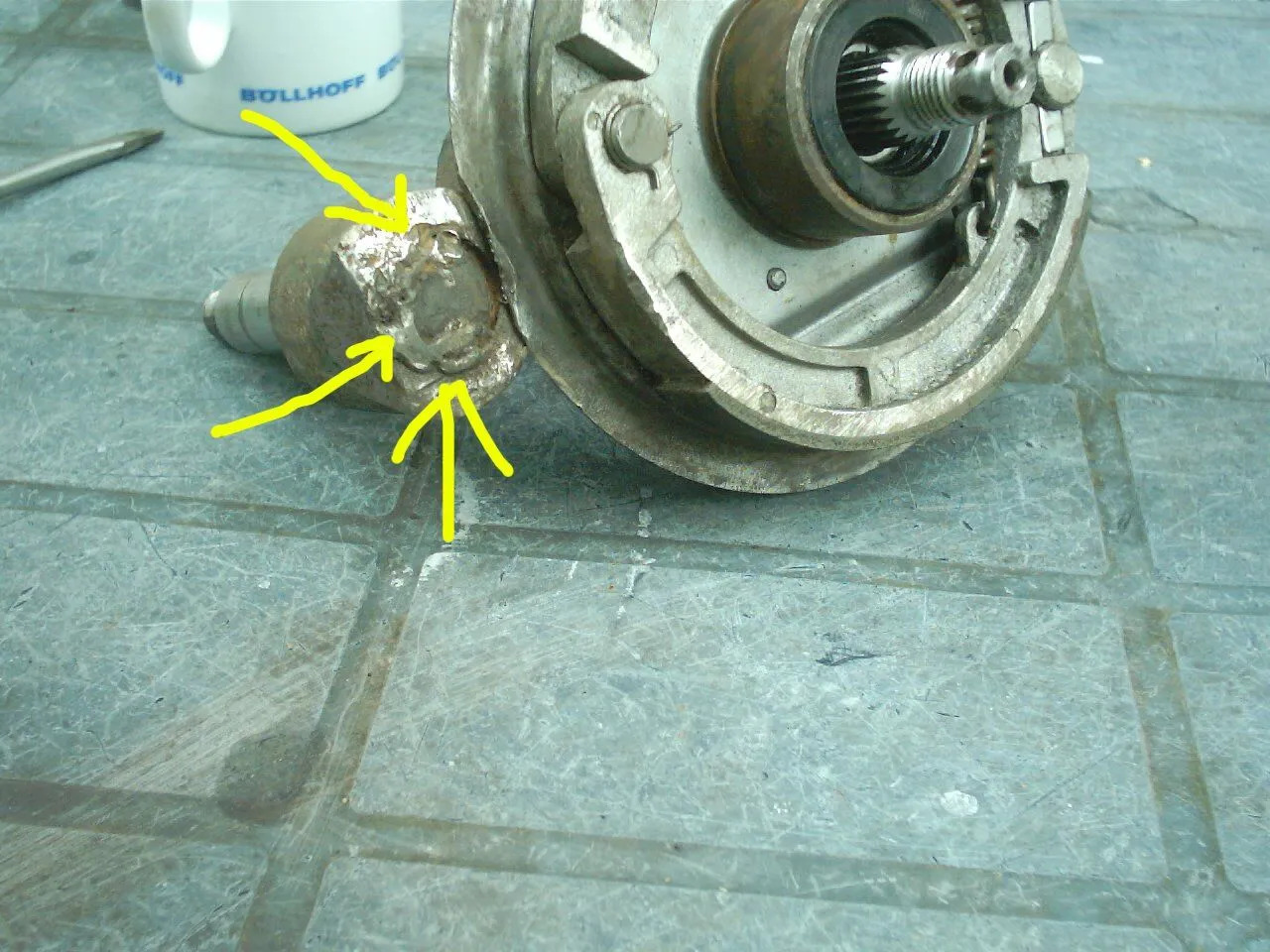

schaut mal bitte aufs Bild.
Ist das in Ordnung wie der markierte Bereiche der Achse auf dem Bild ausschaut?
Habe leider kein Vergleichsmaterial.
Nicht dass sich da einer dran zu schaffen gemacht hat (Bastlerrentner, die schlimmsten!)
V50 Bremsankerplatte

sieht sehr nach nem bastler aus...bei mir is das net soo da isses schön glatt....
wie sieht denn das bei den andern aus?
nicht geschweißt sondern nur gepresst und bündig

Ist das da geschweisst?
Verdammt!Warum sollte man denn da schweissen?

also auf dem Foto von dir... ich würde nicht unbedingt sagen dass es geschweißt ist, denn schweißen kann man das kaum nennen
es hat wohl eher der Versuch stattgefunden
ist der Bolzen bei dir schon eingelaufen oder sieht das auf dem Foto nur so aus? denn mit Tauschen ist da nichts mehr bei dir
da ist ne Kerbe auf der Achse.
Das Material der Bremsankerplatte ist aussen optisch perfekt.
Innen an der Aufnahme der Achse (also der auf dem Bild zu sehende Bereich) hat der Idiot anscheinend das hintere Stück der Aufnahme beschädigt und mit irgendwas (Schweissen?) aufgefüllt.Hmm, ich habe das Teil gerade stundenlanger Arbeit gründlichst gereinigt.

Was meint ihr, spricht was dagegen das einzubauen?
