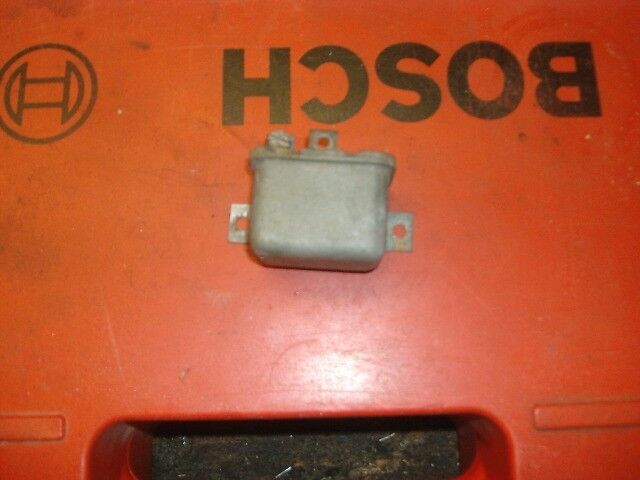

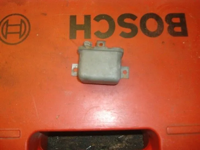

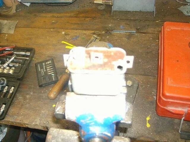

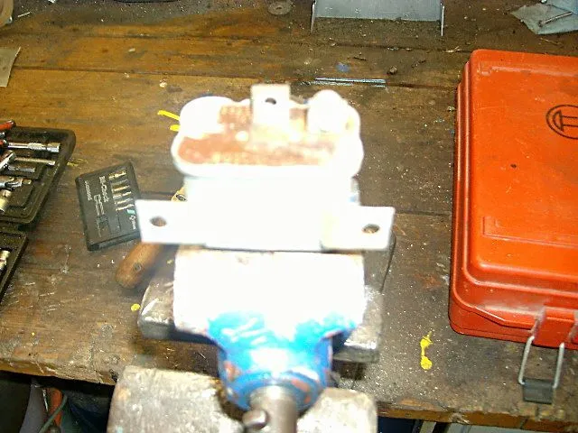

    moin.....ich hab meine Elestart jezz auseinander un da is mir ein defektes elektronisches bauteil aufgefalln...ich weiß jedoch nich was das für eins ist...
    (siehe anhang)....wäre schön wenn jm. weiß wo man dies bekommt...

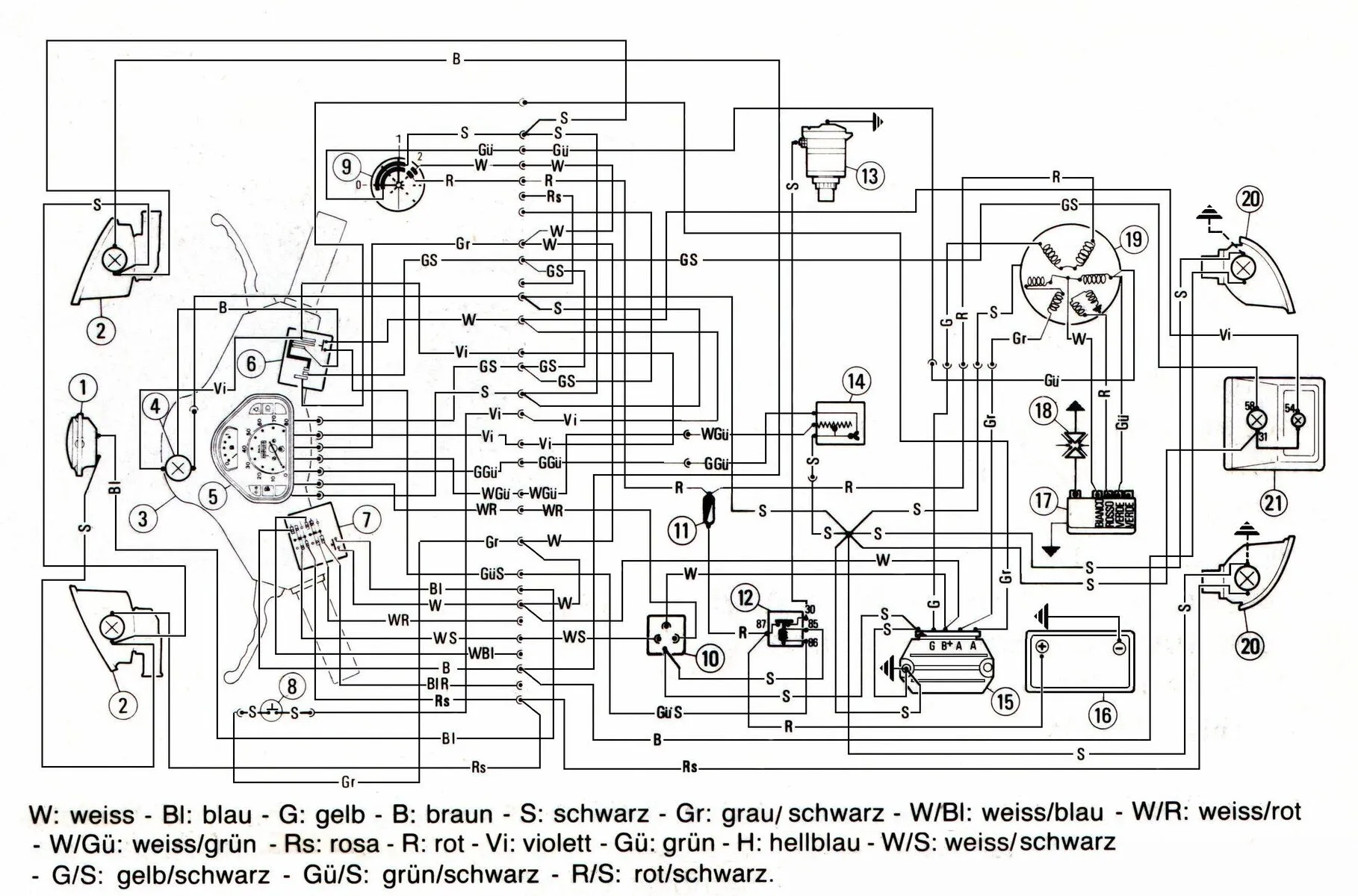

    Hallo;
    wenn ich das richtig sehe (soweit man auf den Bildern was sehen kann) handelt es sich um das Starter-Relais. Der Startknopf schaltet NICHT den Strom für den Starter, sondern nur das Relais. Das leitet dann den Strom (in der Regel direkt von der Batterie) zum Anlasser. Auf dem anhängenden Plan einer PK50XL2 das Teil Nummer 12 (Fernschalter)
