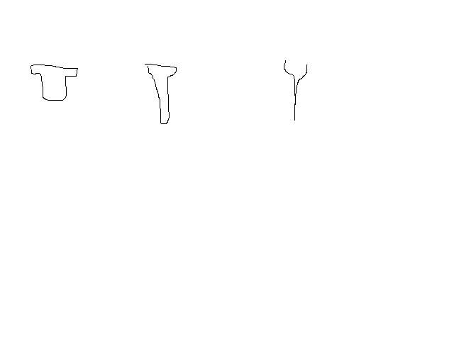

    ich hab die düsen mal Skiziert die erste sollte ja die Haupdüse sein. Und wenn du mir jetzt sagst welche die Nebendüse ist von den beiden anderen? Die eine ist in etwa überall gleic dick und die andere hat quasi nur das Gewinde und dann kommt ein spitzes etwas.
    Liegt die Nebendüse an der Seite des Vergasers? Also an der Stelle wo auch steht was das für einer ist oder ist das die andere?
    Jan
    EDIT: Okay Sip gab Auskunft, die die überall gleich dich ist, ist die Chockedüse und die andere spitze, die Nebendüse 5mm Durchmesser ist richtig?

    • May 29, 2009 at 18:06
    deine skizzen sind ja mal voll scheiße
    die falsche:
    die richtige
    müsste in 42 drin sein. wenn 38 drauf steht, dann war der roller nach dem verkauf nicht mehr beim service. die pk sind am anfang mit 38er ausgeliefert worden, dann der fahrbahrket wegen auf 42 gändert worden.
