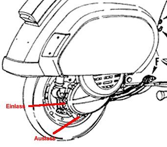

    kann mir hier vielleicht jemand ein bild von der öleinlasschraube schicken oder kann jemand mir näher erklären wo sich die einlassschraube befindet?

    • July 22, 2007 at 09:04
    vieleicht ist bei dir noch eine schwarze plastikappe drüber die muß dann natürlich erst weg beor du überhaupt an den einlass/auslass kommst

    • July 22, 2007 at 09:35
    Original von lector
    sevus!
    wenn die noch original ist, steht "olio" drauf.
