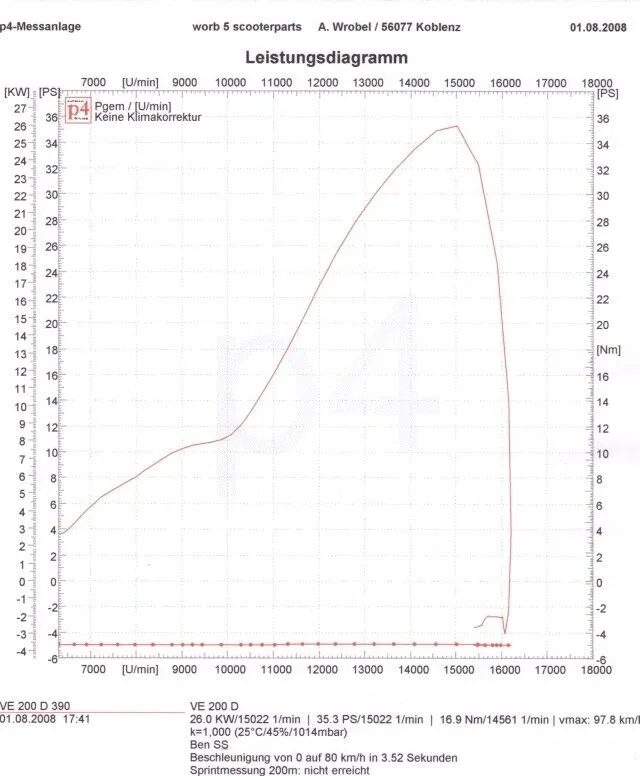

    Ein ambitioniertes DS Projekt. Meinst Du das 30 gehen? Ich bin gespannt. Na ja, vor 5 jahren hätte auch niemand geglaubt, dass man sich 30 PS nach Baukastenprinzip zusammenstricken kann. Es geht immer vorwärts.
    Weitermachen!
    Das war die Kurve vom Ben (PEP Parts) mit einem ähnlichem Setup, allerdings mit einer 60mm SpezialWelle und einem Mikuni TMX38.
    Allerdings, war da der Drehschieber schon defekt. Die Drehzahlen gilt es zu halbieren, da eine Parmakit mit 2 Zündungen verbaut war.
