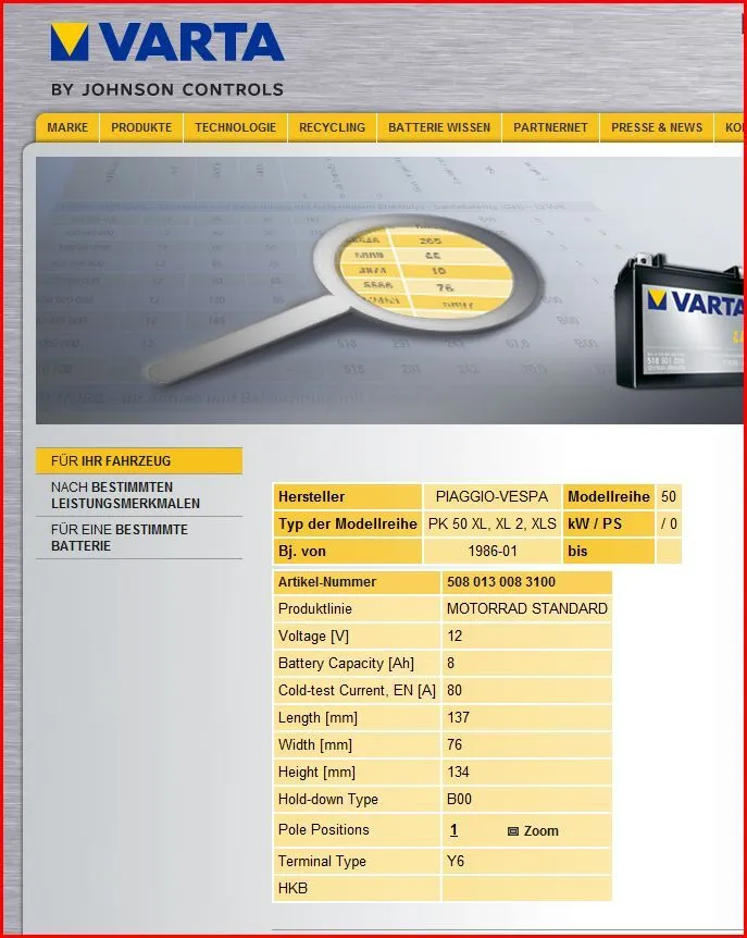

    kann mir jemand die exakte Batteriebezeichung für das o.g. PK-Modell sagen? Dass es eine 12 Volt-Batterie sein muss ist klar. Wie hoch die Ah Zahl mindestens sein muss, habe ich weder in einem Reparaturhandbuch, noch in der Original-Betriebsanleitung gefunden.
    Bitte keine Antworten, die spekulativen Charakter haben. Bisher war eine 12v 5,5 Ah Batterie drin. Würde auch eine mit 4 bzw. 5Ah reichen?

  • Hi Automatix, in irgend einem Reparaturbuch stand das, aber frag mich nicht wo. Einfacher ist es auf die VARTA Seiten (http://www.varta.de) zu gehen und nach "der Batterie für men Fahrzeug" zu suchen. Die spuck Dir dann den richtigen Type (Pluspol rechts) und die richtige Stärke (7Ah) aus. Die Kleineren werden permanent mit zu höhen Ladestömen geladen, was diese auf die Dauer zerstört.

  • Inzwischen habe ich recherchiert. Die Typenbezeichnung für eine 12v 8ah Batterie lautet YB7-A.
    In der Bucht kann man das Teil zwischen ca. 29 (Noname) und 45 Euronen (Bosch Markenqualität) schießen.
