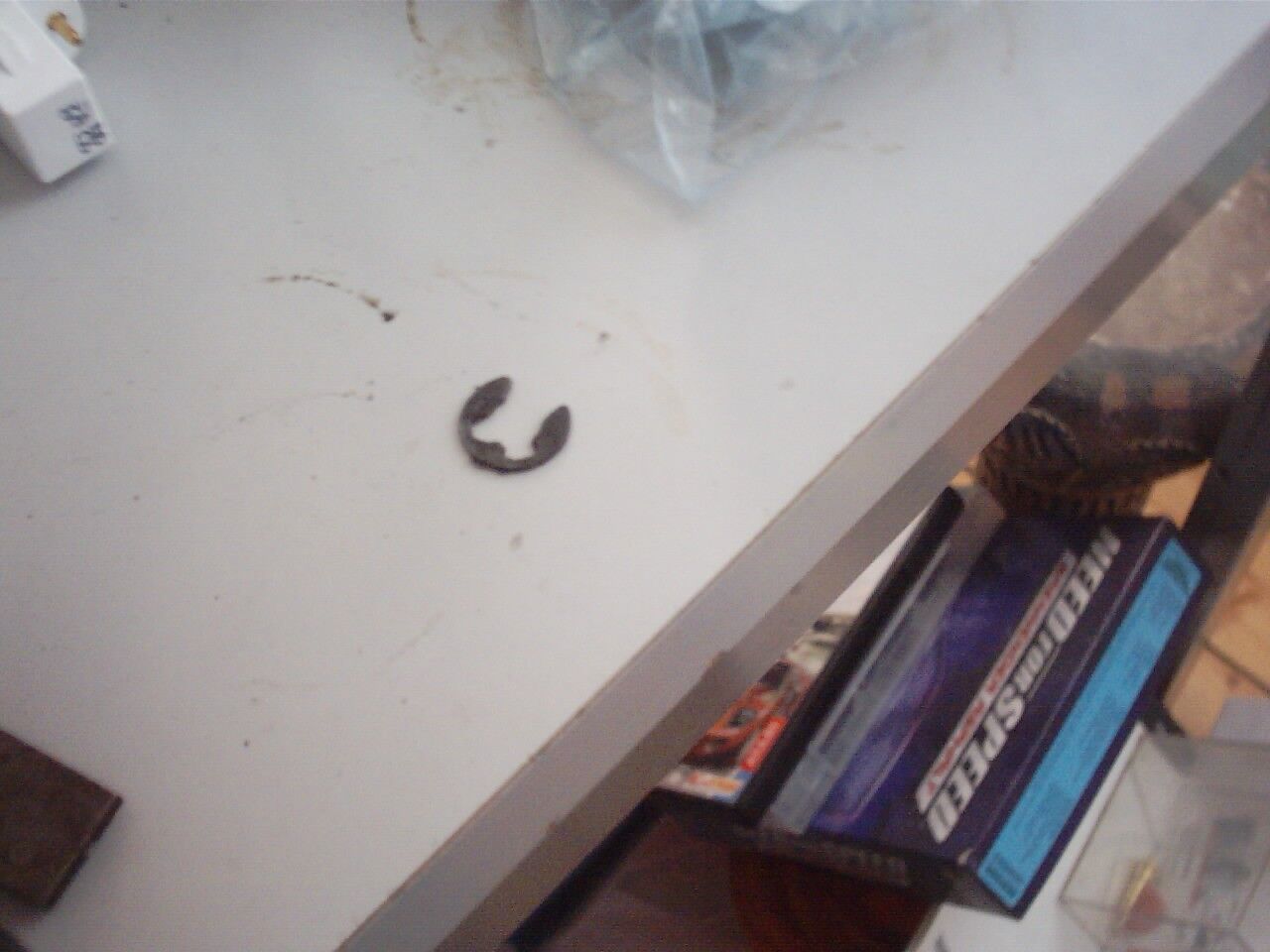

    Die Schraube ist gelöst, ist auch ein kleines Teil nachgekommen. Trotzdem steckt der Zug fest. Die Frage ist nun, ob ich die richtige Schraube gelöst habe... Ich hab mal ein Foto gemacht; vielleicht habe ich an der falschen Stelle geschraubt.
    Das mit den E-Kabeln werde ich morgen mal ausprobieren.

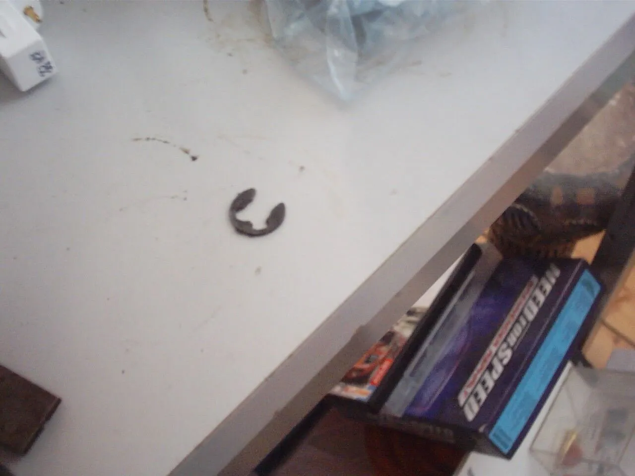

    • July 23, 2007 at 21:19
    Ist richtig.
    Am rechten Rand deiner roten Einkreisung ist noch ein Teil verbaut, dass wie auf dem Bild aussieht.
    Kannste das Teil zu einer Seite abziehen, dadurch hängt der Aussenzug dann frei

    Hat alles wunderbar funktioniert, der Stecker für die Elektrik war unter einer Art Klammer, deren Schraube der Vorbesitzer offensichtlich arg geschunden hat, man konnte die Klammer aber aufbiegen.
    Das mit dem Zug hat auch funktioniert ;) Das war einfach so versifft, dass ich das Teil noch freilegen musste.
