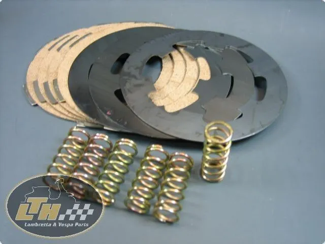

    Ja sind bei PK XL 2 6 Federn verbaut !
    Sieht so in etwa aus , ist allerdings ne 4 Scheiben Kupplung , übrigens bekommste die 3 Scheiben Kupplung mit und ohne Zwischenbleche gekauft . Ich würde sie mit bestellen , und in der Bremsplatte sitzt noch ein Simmering , kann auch nicht schaden diesen zu erneuern , kommt aber auf die Laufleistung an ...
    Hoffe konnte helfen...
