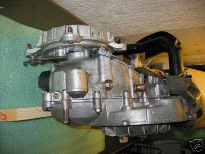

  • Hier links von der kupferfarbenen Entlüftung ( hab leider kein besseres foto)
  • im motor die wellscheibe hab ich drin nur von ausen nicht aber danke an ansaugbaron du hast mich verstanden ;)
