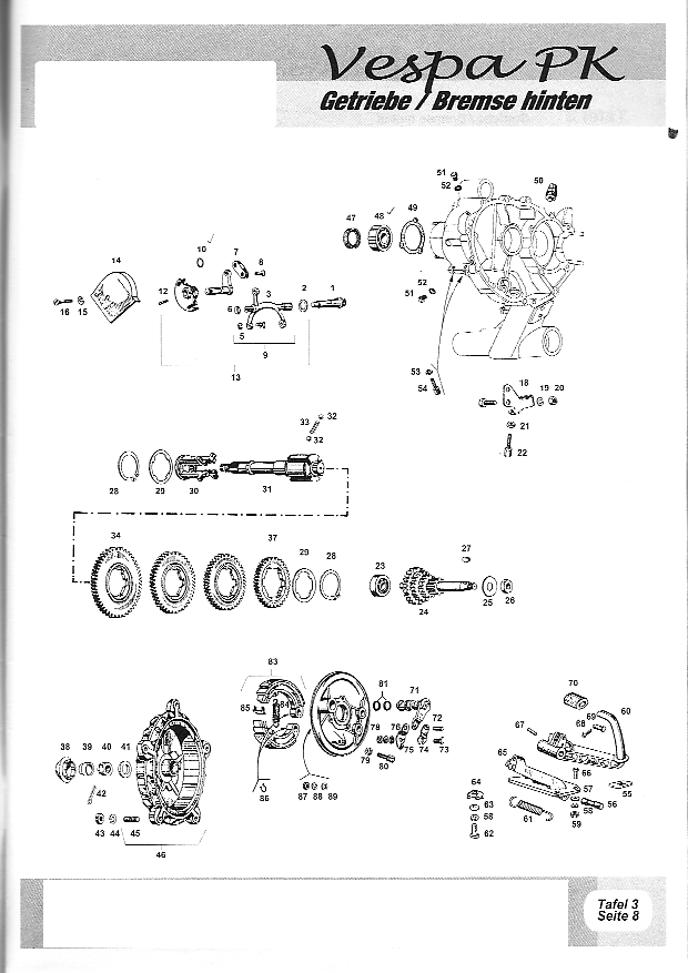

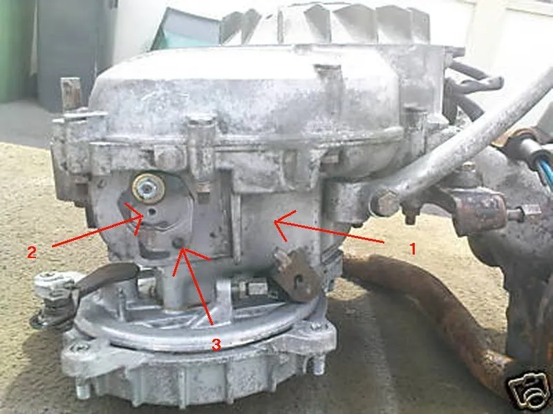

    PK XL 1 oder 2 ? So sieht PK XL 2 aus

    Ist ne XL1. Ich meine die Schraube von oben die in den Block geschraubt wird und von innen die Schaltgabel an ihrem Platz hält. Auf der Zeichnung kann ich da zwar einen Ring erkennen aber muss der nun in den Motor oder von ausen unter die Schraube?

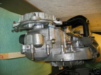

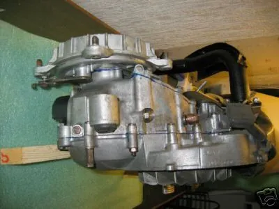

    Hier links von der kupferfarbenen Entlüftung ( hab leider kein besseres foto)
