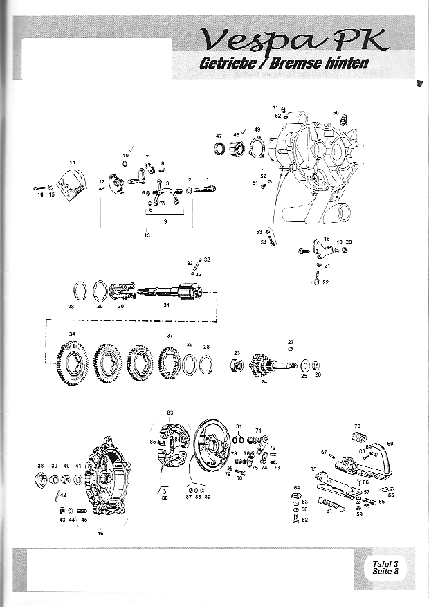

    PK XL 1 oder 2 ? So sieht PK XL 2 aus

    Ist ne XL1. Ich meine die Schraube von oben die in den Block geschraubt wird und von innen die Schaltgabel an ihrem Platz hält. Auf der Zeichnung kann ich da zwar einen Ring erkennen aber muss der nun in den Motor oder von ausen unter die Schraube?

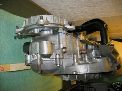

    Du meinst die Schraube von oben oder? In der Nähe der Gehäuseentlüftung....?
    Ja, da is ne Passscheibe drunter und muss auch, sonst schraubst du die Schraube zuweit hinein und blockierst die Gabel, da du Spannung drauf bringst! Zwischen die Gabel und das gehäuse kommt auch eine kleine Wellscheibe die die Gabel Spielfrei lagern soll.

    Hier links von der kupferfarbenen Entlüftung ( hab leider kein besseres foto)
