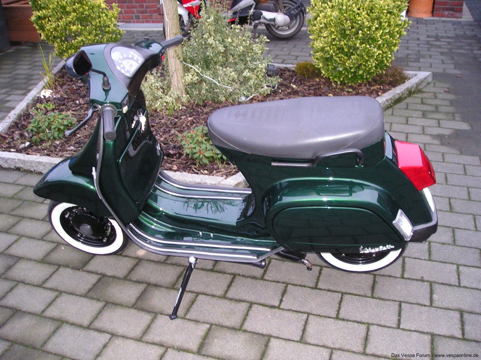

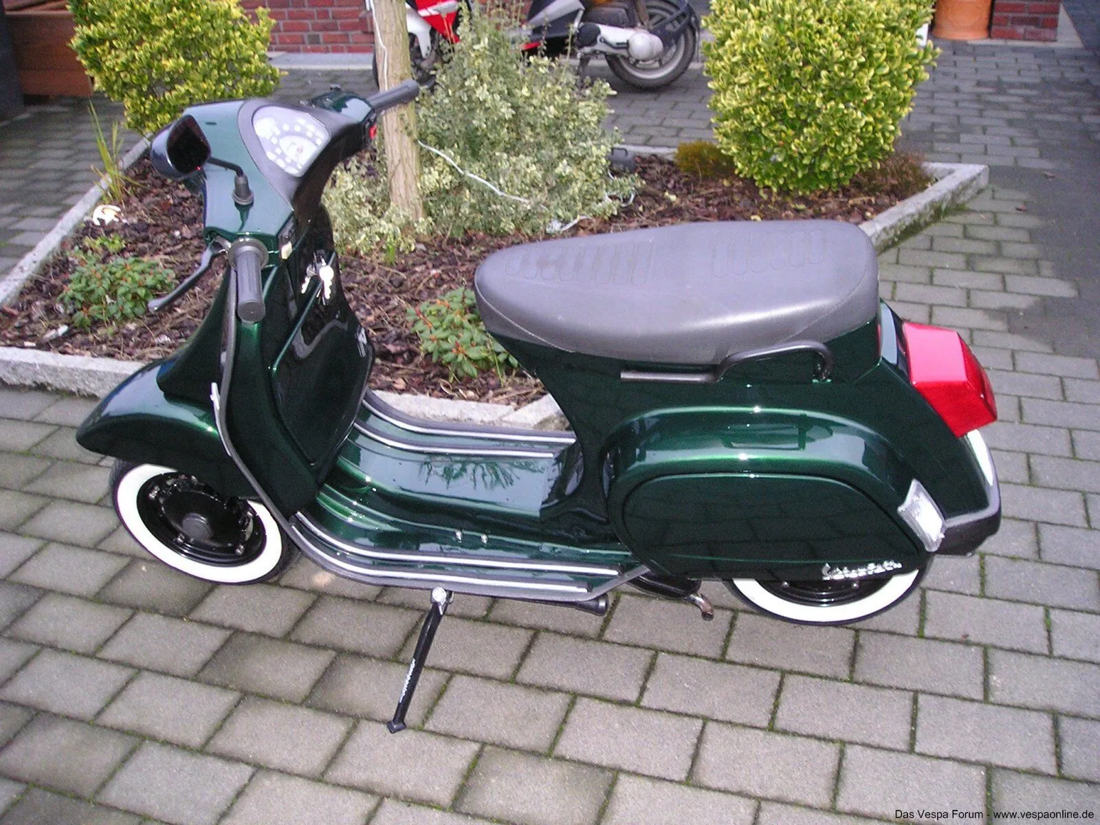

    Meine Tochter habe ich dieses Teil gebaut.(BIlddatei)
    Setup: 75 er Pinasco, HD85èr ,etwas schwerere Variorollen , Sito Plus , anderer Zahnriehmen , Aus und Einlässe , Membranblock vergrößert und poliert. 9 er NGK .Zylinderkopf angepasst. Zündung 18° eingestellt. Vergaser sauber abgestimmt.
    Vmax 75 km/h

    • June 14, 2009 at 22:23
    Racing Green Metalic (Austin Martin)

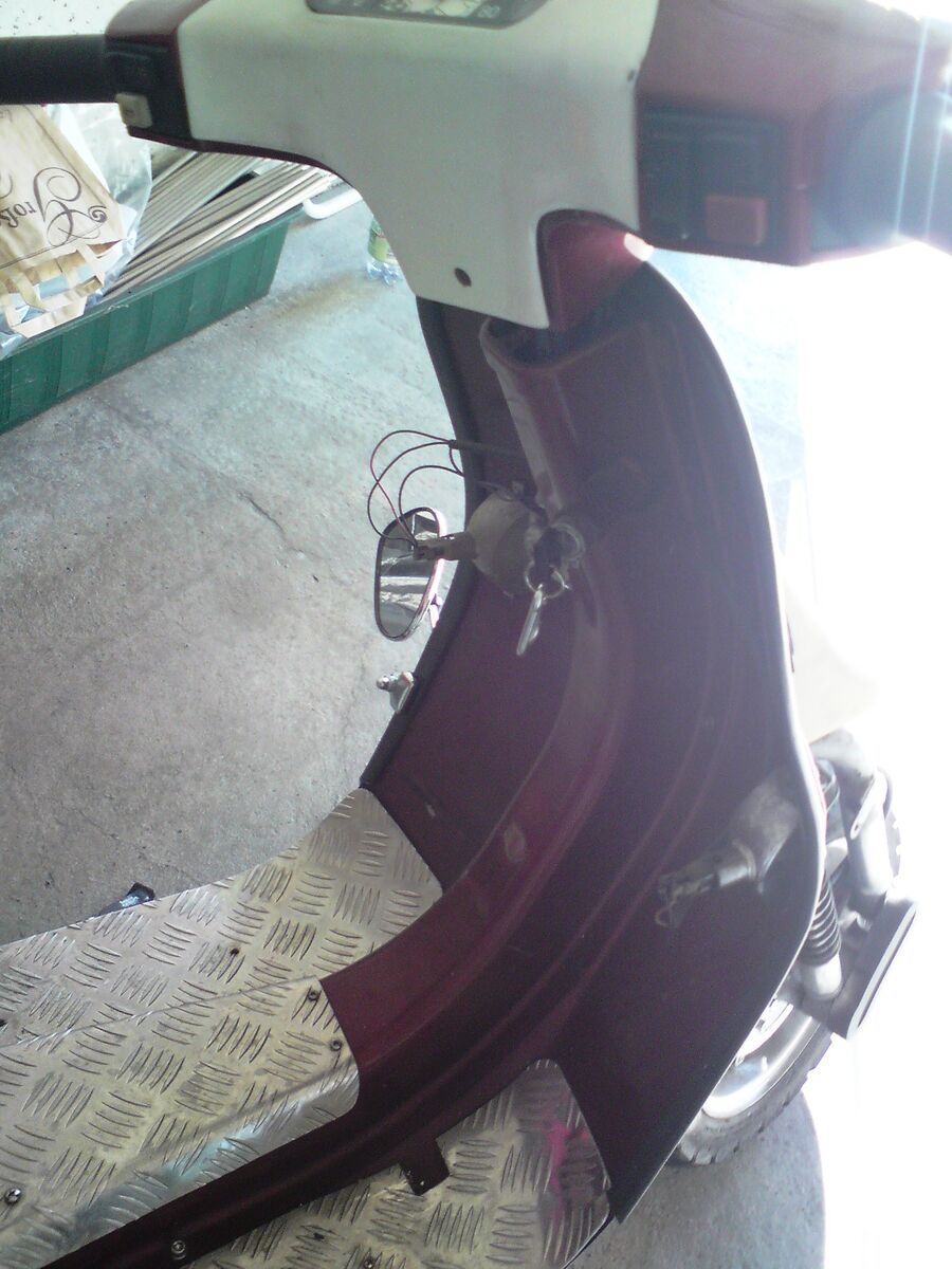

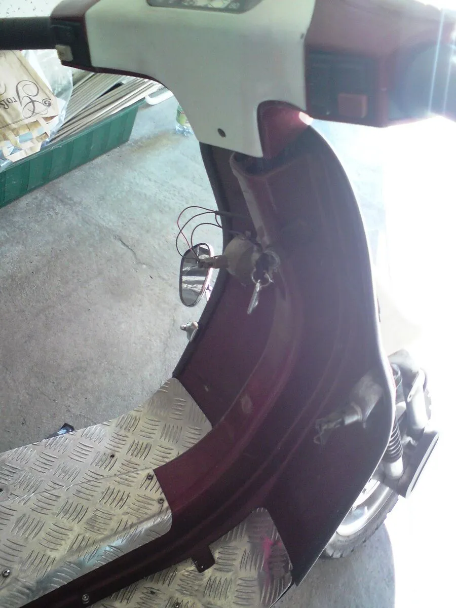

    Hallo hab da mal eine ganz wichtige Frage an Euch Leute.
    Ich hab am Wochenende an meiner Vespa etwas rumgebastelt und das Handschuhfach entfernt weil ich es nicht mehr brauche.
    Jetzt hab ich festgestellt da innen die Kabel vom LInken und rechnen Blinker ja sichtbar sind.Hat da jemand schon mal eine Blende oder so gemacht dafür ,oder irgend welche Vorschläge :?: :?:
    Ich Würde gerne ein Riffelblech hinmachen wollen doer so :?: :!: :?: was halltet ihr davon :?: .
    Würde mich über Fotos oder sonstige texte sehr freuen :!: :!: :!: :-7 :-6 :D

    • June 16, 2009 at 20:23
    Ich habe das mal an einer PK gesehen. Und zwar hatte der Kollege LED Zubehör Blinker verbaut (sind flacher) .Aussparrungen waren angepasst.
    Leitungen unter einer ALU Zierleiste versteckt. Sah gut aus.
