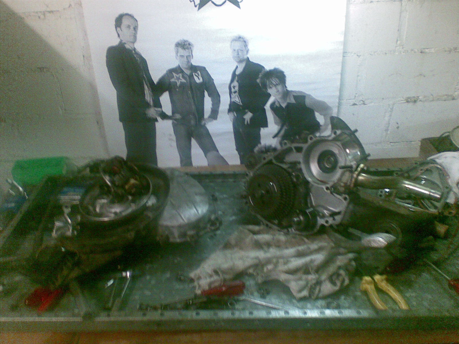

    Aber ein Problem hab ich jedoch noch bei dem Kurbelwellenausbau.
    Die Kubelwelle sitzt auf der Polrad Seite fest und lässt sich auch mit Gummihmmer nicht rausschlagen.
    Sie sitzt Bombenfest gibt es da einen Trick, oder einen Seegering der die KuWe hält?

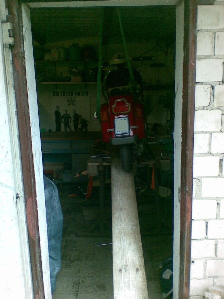

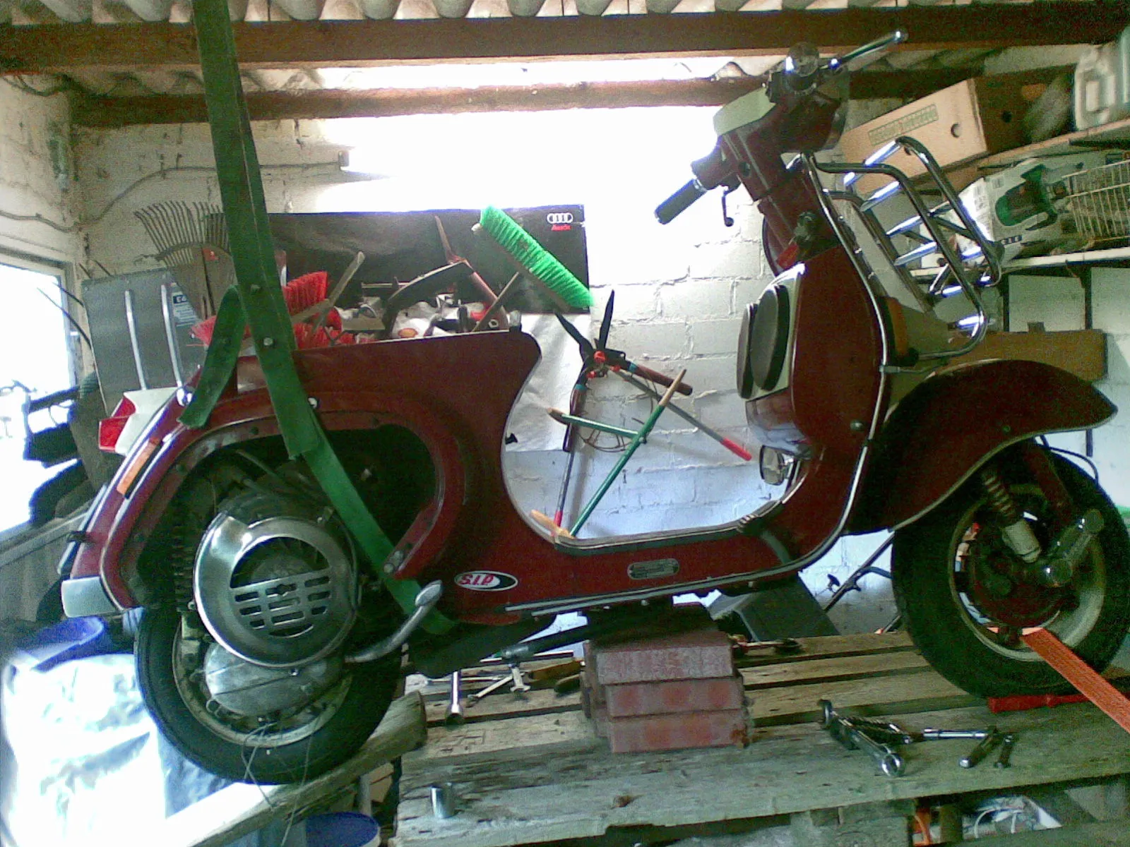

    Hier ein paar Fotos, geile Motorrad Hebebühne, oder? 2-) :
    Danke :-6
    Christian
    • June 9, 2009 at 20:16
    Mit Gaslötlampe gehäuse erwärmen oder in Muttis Backofen bei 180 Grad ca
    Warum soll sie raus ? lager erneurn ? oder nur Simmeringe neu ?
