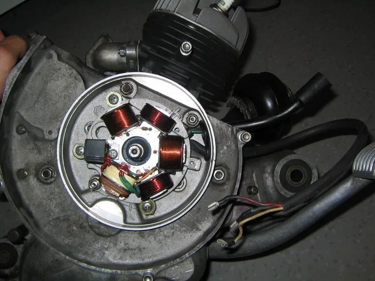

probier nun schon mehrere Tage an meiner Elektrik rum pk50 Xl I ohne Batterie.
Hier meine Zündgrundplatte:
es kommen ein blaues
ein schwarzes
ein grünes
Kabel von der Zündgrundplatte bzw. die drei Kabel gehen in den Kabelbaum...
