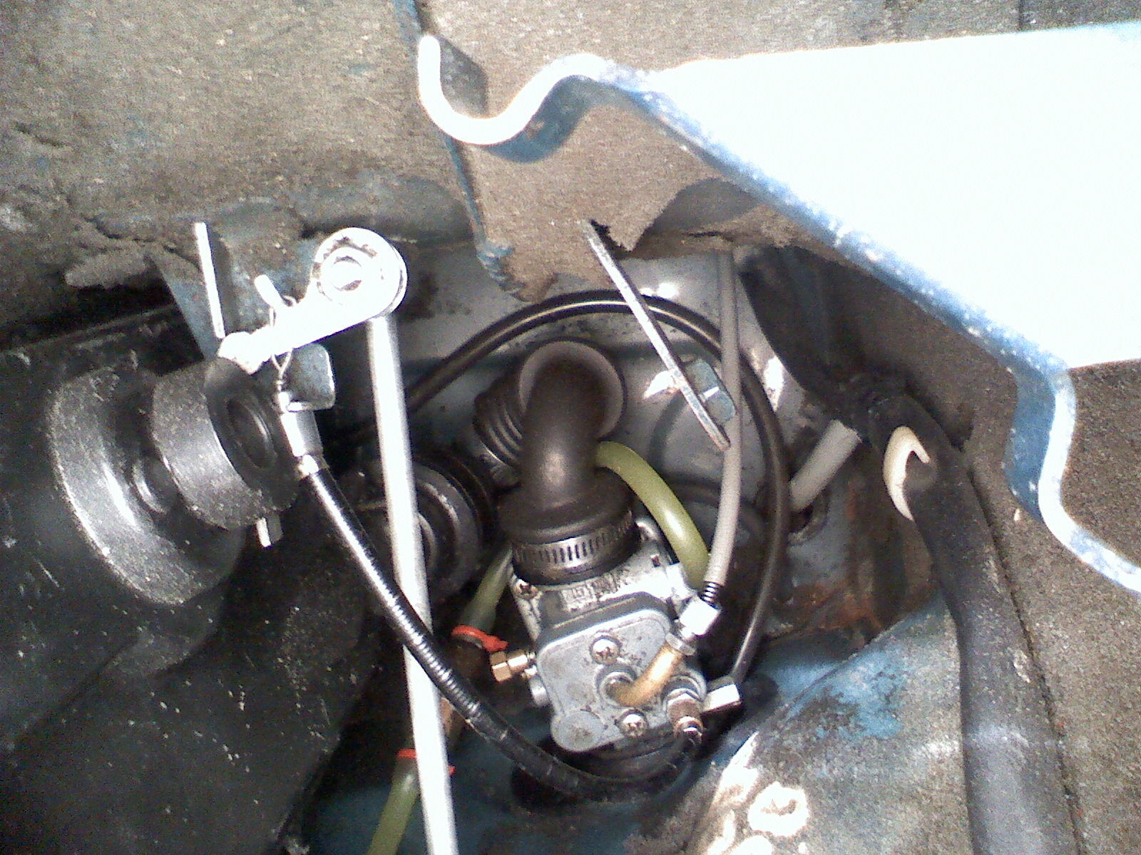

    hallo
    also ich habe mir vor kurzem eine vespa pk 50 xl zugelegt und da ich völliger vespaneuling bin hab ich ein problem mit dem höherstellen des standgases
    iwie finde ich die richtige schraube nicht ;(
    vl kann mir ja jemand anhand des bildes sagen wie ich mein standgas einstellen kann
    thx lg

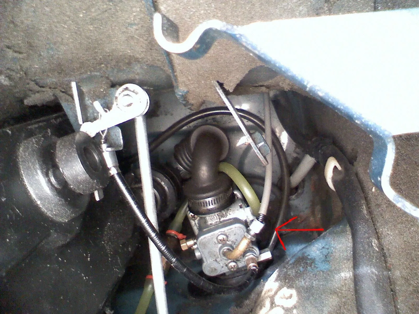

    Äh... is desn Automatik? Oder Lusso oder was? ?( Was ist das für ein Vergaser? Bing?
    Standgasschraube bzw Bowdenvorspannung (was ja das Gleiche bewirkt in dem Fall) ist die markierte Schraube
    Edit: Abgesehen davon ist den Benzinschlauch falsch verlegt, der darf kein Gefälle nach OBEN haben, sonst geht bei leererem Tank nix mehr.
