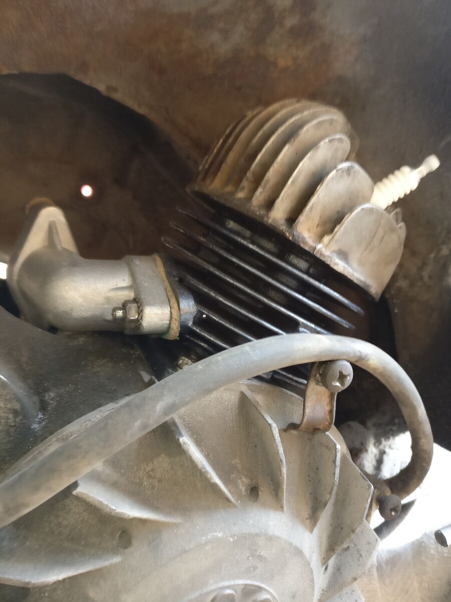

    Hallo Zusammen - bin neu hier im Forum - und auch frisch gebackener PK50s Besitzer - hier mein Problem:
    --> Vespe springt nach Zusammenbau nicht mehr an, hustet nicht mal kurz, das habe ich gemacht
    Konnte vor zwei Monaten eine günstige PK50s Lusso bekommen, runtergekommen, aber komplett.
    Mit frischem Sprit, ausgeblasenem Luftfilter und der richtigen (!) Kerze lief sie soweit super.
    Also zerlegt zum Ausbeulen und optisch aufhübschen, dabei folgende Arbeiten gleichzeitig vorgenommen:
    - neuer Auspuff, mit Dichtung
    - neuer Krümmer, mit Dichtung
    - neuer Zylinder & Kolben, mit Dichtung zum Kurbelgehäuse (Kolben mit SC Kennzeichnung in Richtung Krümmerauslass montiert)
    - Scheinwerfer ausgebaut
    - Blinker ausgebaut
    - Kaskade mit Hupe ausgebaut
    - Elektronikbox des Zündkabels ausgebaut, Massekabel der Box nachgelötet
    - Vergaser vom Ansaugstutzen getrennt, aber nicht zerlegt
    Rückwärts dann alles wieder zusammengbaut
    Bereits getestet habe ich nach dem Zusammenbau jetzt folgendes:
    - Zündung ein
    - kommt Sprit an: JA (Natürlich mit Choke)
    - Zündfunke: Ja, Kerze an Schraube der Motorabdeckung gehalte, wo auch das Massekabel der Elektronikbox befestigt ist
    - etwas Startpilot zur Kerze, JA
    - jeweils in verschiedenen Lichtschalterstellungen getestet
    --> Kann ein eventuell falsch verkabelter Scheinwerfer der Grund sein?
    --> Kann der neue Kolben (hat eine Öffnung im Kolbenhemd gegenüber dem Krümmerauslass, was der alte nicht hatte) der Grund sein?
    --> Beim Kicken sind vorher auch immer die Lichter angegangen, das passiert jetzt nicht mehr, Masse Problem? aber wo, an der Elektronikbox?
    ...Ich bin voll am Ende mit meinem Latein...
    Ansonsten ein hübsches Geräte mit Patina und Charme, aber laufen sollte sie halt schon ;)

    Hört sich doof an, aber hast du eine Neue Zündkerze verbaut? einem Freund ist das vor kurzen mit einer 5 Tage alten Zündkerze passiert, mit der alten ist der Bock direkt angesprungen.

    Diesen Zylinder / Kolben hab ich verbaut , gehe davon aus das der dem Original s entspricht: (?)
    Vespa Blue Line 50 ccm Zylinder
    D 38,4 mm 3 Überstömer
    eBay Art. Nr. 182509478364
    Gesendet von meinem ONEPLUS A3003 mit Tapatalk

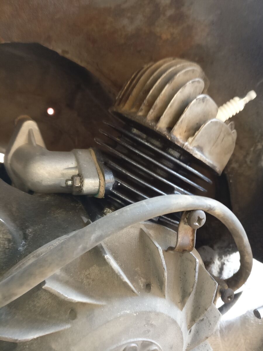

    Hier noch ein "Archiv" Bild vom neuen Zylinder - wenn ich das richtig verstehe sollte dahinter besagtes Elektronikkästen sein?

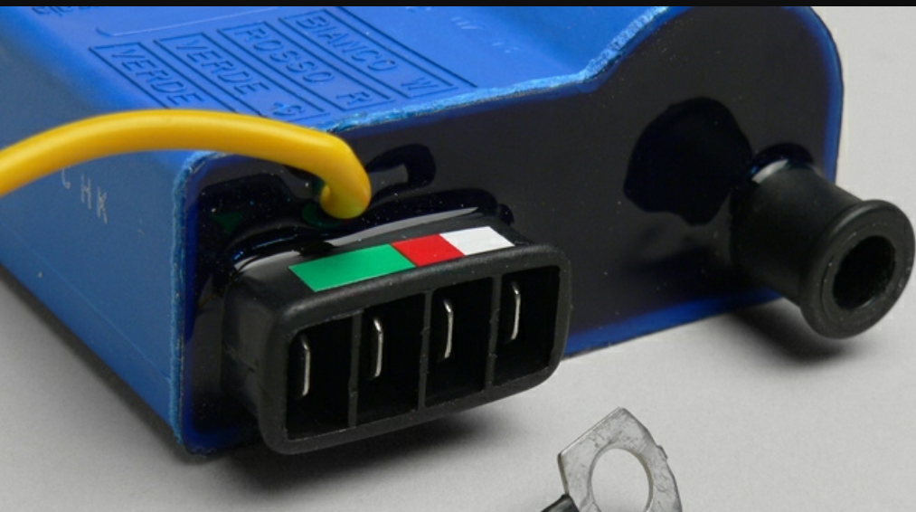

    • June 4, 2017 at 20:30

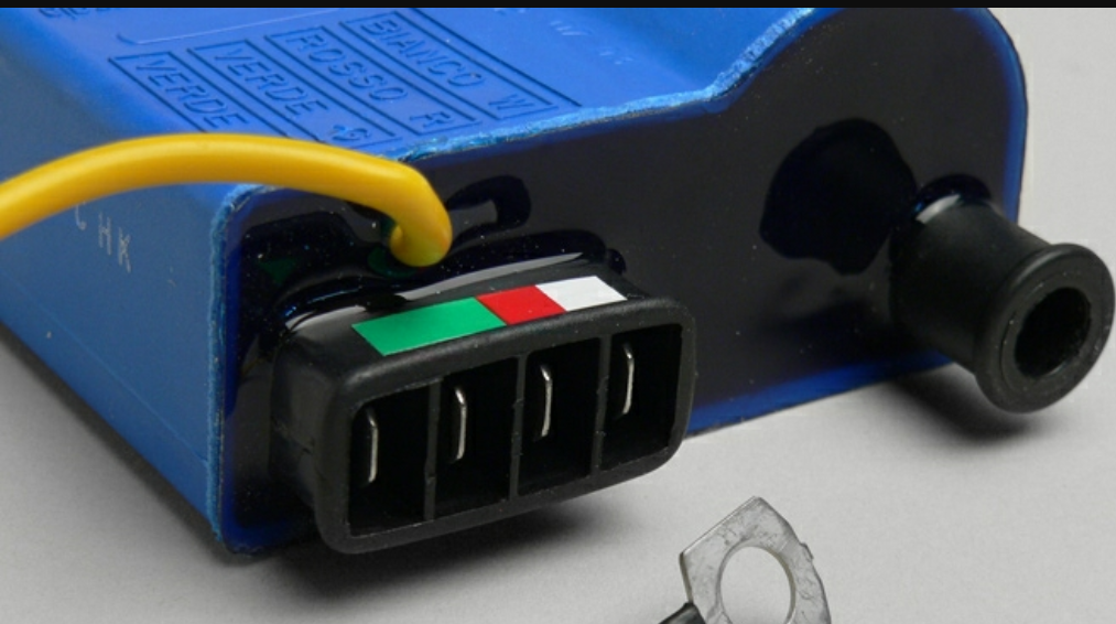

    Hier das im Beispielbild gelbe Kabel war fast mit allen Litzen durch, daher vorsichtig im Kabelauge 2 mm reingebohrt und dann das Ende reingesteckt und verlötet - war aber nicht so einfach, die die Litzen schon stark angeriffen waren... daher meine Vermutung das der Kontkat des Masse kabels nicht mehr der beste ist...
  • Timeline
    752
    128
    • June 4, 2017 at 20:35
    Direkt Neu kaufen, kostet doch um die 20€
    da lohnt sich der Aufwand nicht.
  • Jochen80
    479
    74
    • June 4, 2017 at 21:03
    Genau das hab ich jetzt auch gemacht, da ist sogar das Zündkabel mit bei - meine Frage als Elektronik-Laie:
    - Was macht das Teil genau?
    - und was passiert bei schlechter Masse?
  • Matthias_1986
    130
    1,535
    265
    Miesbach, Deutschland
    PK 50 S, P139X
    • June 5, 2017 at 08:45
    Das ist die Zündspule. Vom Motor kommt der (Niederspannungs) Zündimpuls, dieses Teil macht einen Hochspannungsimpuls draus, so dass es an der Zündkerze einen Funken gibt. Ist der Massekontakt schlecht, so bekommst du keinen ordentlichen Zündfunken.

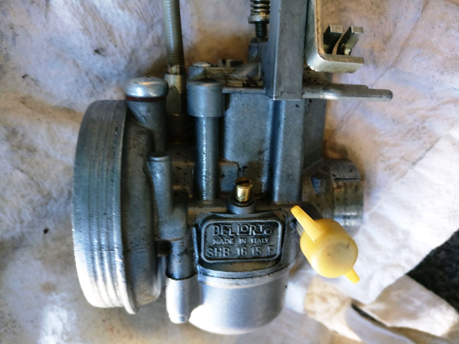

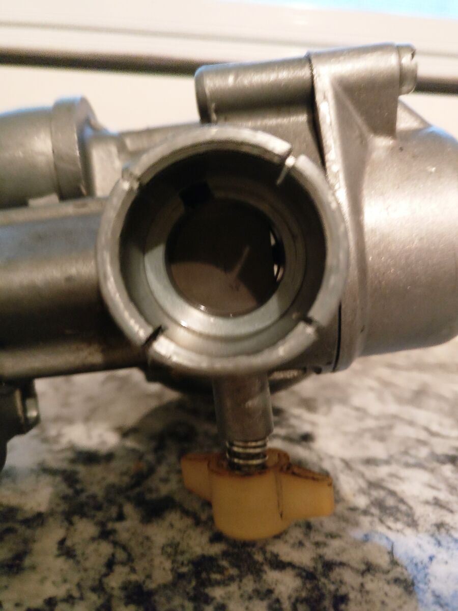

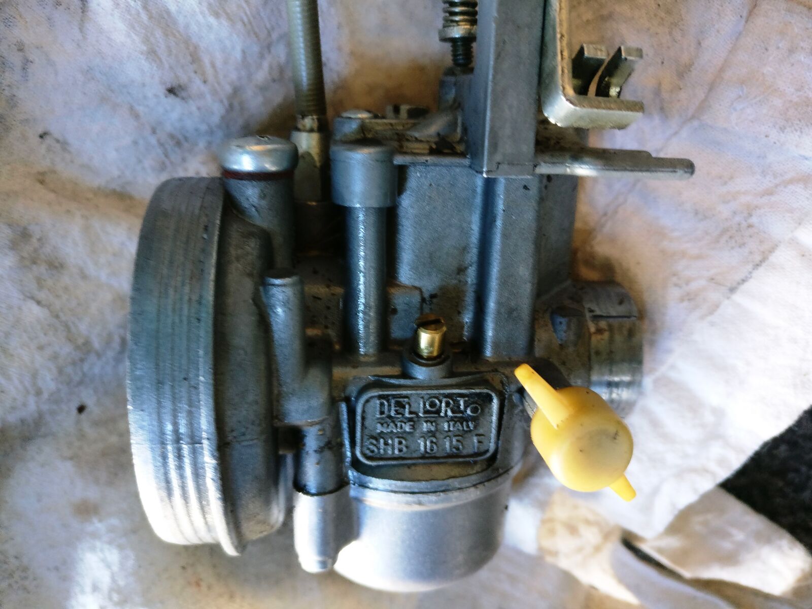

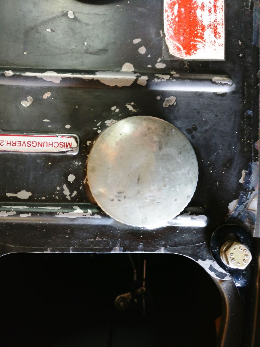

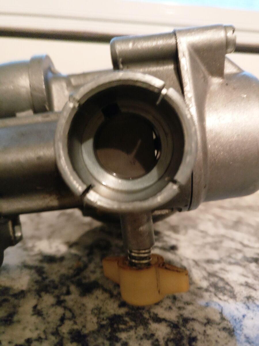

    So melde mich wieder, heute den Vergaser ausgebaut, Fragen über Fragen:
    (Natürlich zerlege und schalle ich den jetzt auch gleich, wobei die Optik schonmal positiv überrascht)
    Vergaser Typ "DellOrto SHB 16 15 F"
    --> Gehört hier besagter Filzring hin (Nut für einen Gummi sehe ich nicht)?
    --> Wofür ist die kleine Messingschraube (Bildmitte, über DelOrto Schriftzug)?
    --> Wo sollte die Tankentlüftung sein, ich sehe da nirgends ein Loch oder so?
    Danke schonmal für die bisherigen Tipps etc...
    (sobald ich die inneren Daten habe - nach dem Zerlegen - gebe ich hier laut zwecks den Bezeichnungen der Düsen, etc... hoffe dann das alles stimmig sein wird)
    --> Elektronikzentrale (CDI) ist noch nicht da, also solange den Gaser reinigen...
